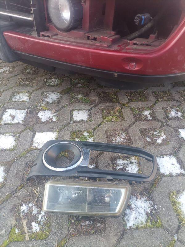

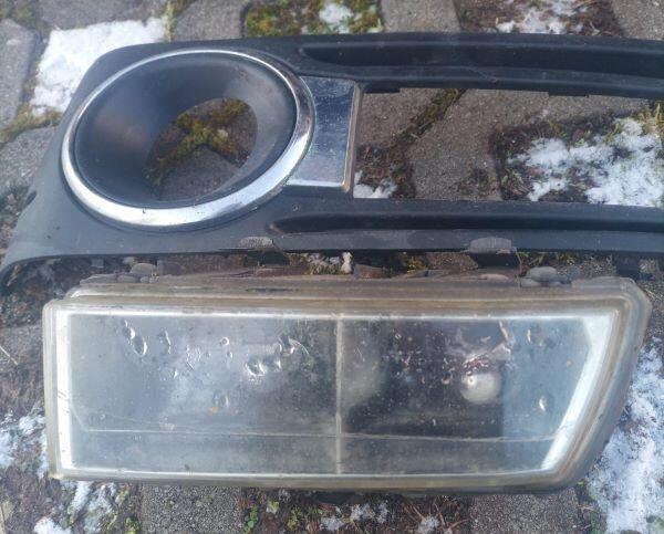

28. Dezember 202528. Dez Servus miteinander! So schaut's aus! Das linke TFL/Blinker stand zu einem viertel voll Wasser ... Auf dem Bild, das unter dem Strich, ist übrigens Eis! Das TFL ist total blind, die Reflektorbeschichtung hat sich abgelöst, und die TFL Birne ist defekt (ja, genau, die weiße!) Idealerweise bräuchte ich 2x den Lampenträger + die beiden Gehäuse. Alle mir bekannten Läden und Portale zeigen "nicht lieferbar" oder gar nichts. Bzw., ein Verkäufer auf Ebay verlangt 700 EUR für ein gebrauchtes Lampengehäuse, hat aber nur das rechte. Das rechte gibt es aber auch beim Ersatzteilprofi für 158,66 € neu! Für einen Lampenträger verlangt er 100 EUR, hat aber auch nur einen. Totaler Wucher und die falsche Seite. Habt ihr noch irgendwelche Ideen? Bearbeitet (28. Dezember 202528. Dez von C6per)

28. Dezember 202528. Dez Die Leuchtengehäuse kann man mit viel Geduld und Cuttermesser öffnen und die abgewaschenen Reflektorbereiche mit Chromspray behandeln. Da idR der Reflektor nur unten fehlt (da stand eben das Wasser) fällt es kaum auf. Gebrauchte Lampenträger muss man aufgrund des geschrumpften Plastiks sowieso mit Kabelbindern befestigen, sonst hat man nach der ersten Regenfahrt wieder ein Aquarium drin. Zudem noch eine neue Dichtung aus 5,7mm NBR rund, dann wird es auch wieder dicht. Momentan ist eine rechte Leuchte bei eBay Kleinanzeigen drin, wo der Lampenträger gut ist und auch links passt. https://www.kleinanzeigen.de/s-anzeige/blinker-blinkereinsatz-citroen-c6-vorne-rechts/3281381975-223-8199?utm_source=sharesheet&utm_medium=social&utm_campaign=socialbuttons&utm_content=app_android Der selbe Verkäufer hat auch eine linke Leuchte,vwo jedoch auch Arbeit ansteht und der Lampenträger ohne Lampen ist...
28. Dezember 202528. Dez Besten Dank für die Infos! Schde, aber er hat die Sachen gerade verkauft... (war das etwa einer, der hier mitliest...?) Bearbeitet (28. Dezember 202528. Dez von C6per)
28. Dezember 202528. Dez Da wäre es besser gewesen, diese Info als PN zu schicken... Sorry. Zur Öffnung des Gehäuses braucht man übrigens auch Wärme. Die Dichtmasse, die Gehäuse und Streuscheibe zusammen hält, ist zäh wie sonst was! Wenn der überwiegende Teil der Verspiegelung weg ist, wäre es sicher besser das Gehäuse zum Reflektordoktor zu schicken. Die TFL- Lampe gibt's nirgends zu kaufen. Nichtmal beim China Ali... Man kann eine 12V Halogenlampe umsockeln, allerdings klappt das nur mit entsprechendem Vorwiderstand, wenn es länger als einen Tag halten soll, da die originalen Lämpchen 13,5V haben. Somit ist sind die Nachbau Lampenhalter von Chevronics im Adhoc Bedarfsfall sicherlich die sinnvollste Lösung. Pro Lampenträger inkl. Abgaben und Steuern etwa 120€. Viel Glück! Bearbeitet (28. Dezember 202528. Dez von ThorstenG)
28. Dezember 202528. Dez ca. 120 EUR habe ich auch gesehen. Problem ist aber, ich brauche das komplette Gehäuse. Der Reflektor ist innen total kaputt (schwarz). Bleibt also nur, alles vorsichtig auseinanderfrickeln und so weit es geht selbst restaurieren. Und das TFL Leuchtmittel...? Auch was basteln...? Was am meisten nervt --- dass der Wagen solange rumstehen muss, ohne Blinker kann ich nicht fahren! Bearbeitet (28. Dezember 202528. Dez von C6per)
