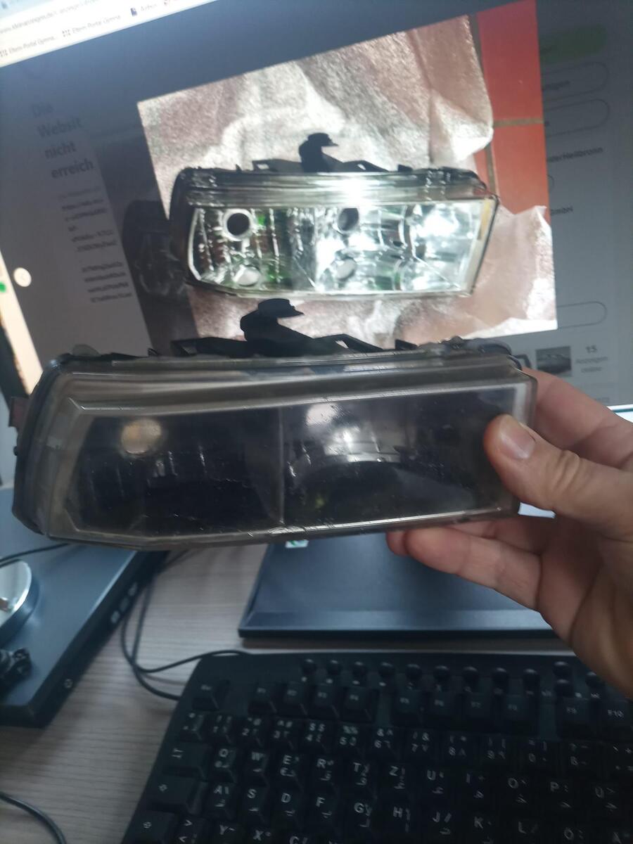

29. Dezember 202529. Dez Ja, das habe ich auch gesehen. Der Lampenträger für 145 ist der von Chevronics, den kann man etwas günstiger direkt dort kaufen. Die Lampengehäuse, rechts für 229 und links für 388 (warm auch immer unterschiedlich?) sehen auf den Bildern komisch aus, eher wie die vom XM als vom C6... Ich habe mal versucht. mein Altteil im selben Winkel vor den Bildschirm zu halten. Ist das wirklich das selbe Teil? Die linke Gehäuseseite sieht irgendwie anders aus... Alles in Allem, wenn die Teile, die ich brauche, mehr als 500 EUR kosten und/oder ich keine zufriedenstellende Bastellösung hinbekomme, wird der C6 leider gehen müssen... Bearbeitet (29. Dezember 202529. Dez von C6per)
29. Dezember 202529. Dez Ja, sind definitiv vom C6. Andere Bildperspektive halt. Wegen 500€ das Auto verkaufen? Oder liegen sonst auch noch einige Baustellen an?
29. Dezember 202529. Dez vor 7 Stunden schrieb ThorstenG: Ja, sind definitiv vom C6. Andere Bildperspektive halt. Ich habe versucht, das Teil im gleichen Winkel zu halten, wie auf dem Bild... trotzdem sieht die Seite anders aus. Wie auch immer, für den Preis nehme ich das Teil sowieso nicht. Und wegen 500 EUR? Na ja, sind mal 500 hier, mal 500 da... die Glühkerzen sind auch hinüber. Werkstatt hat gesagt, besser nicht da dran gehen... Der Motor springt bei Temperatur unter 5°C nur noch nach min. 10 Min Standheizung an (immerhin!) ... - aber es summiert sich!

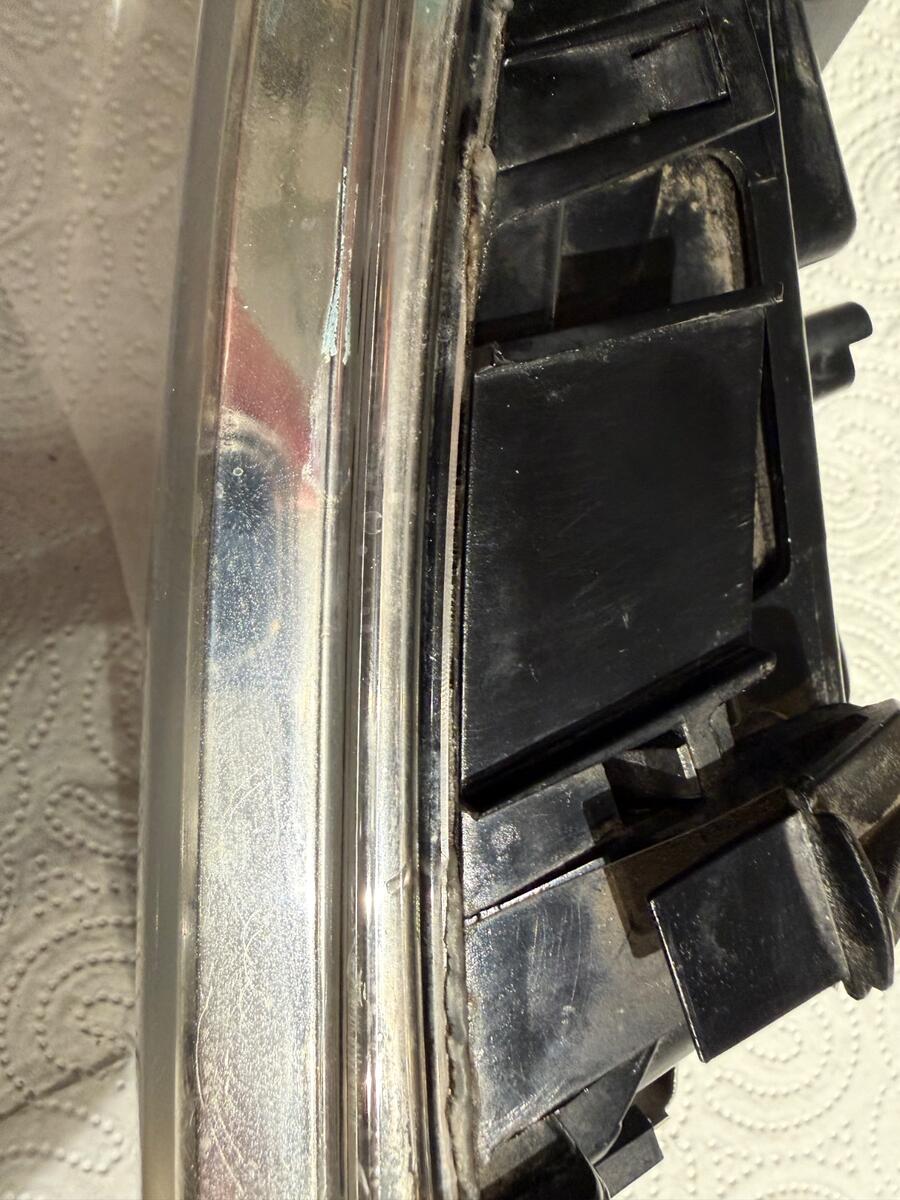

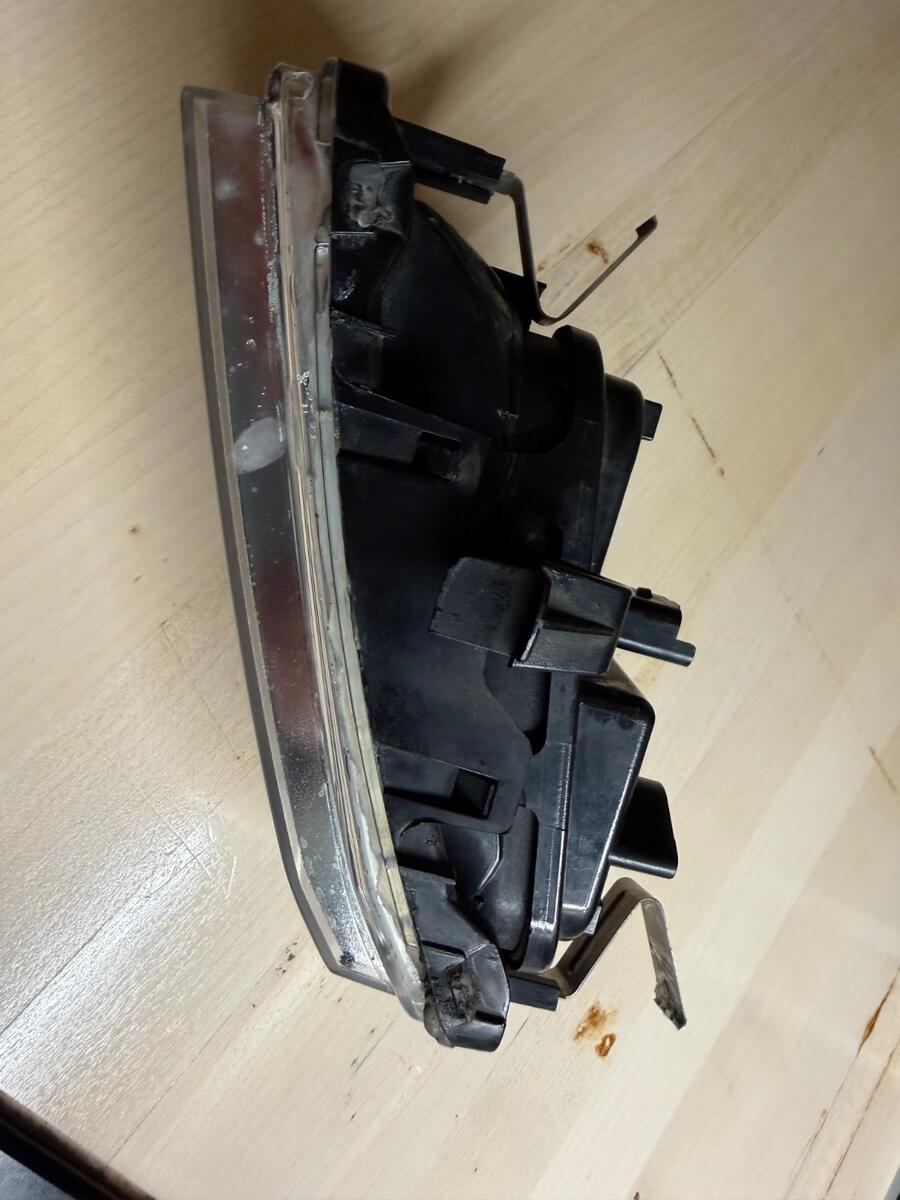

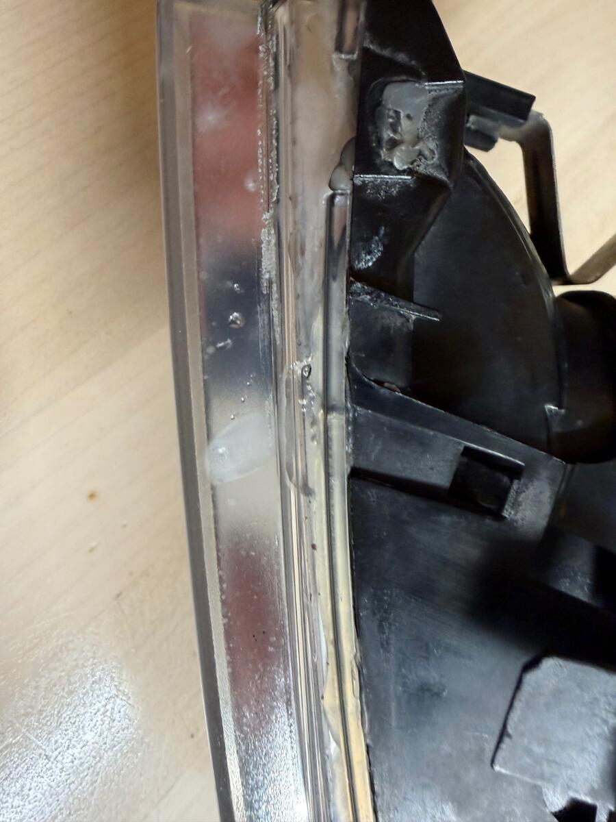

6. Januar6. Jan Hallo Zusammen, ich habe mich nun im Rahmen eine Fahrzeugaufbereitung an einem meiner C6en auch einmal den Tagfahrlichtern gewidmet. Bisher hatte ich damit an 3 Fahrzeugen nie Probleme. Alle funktionieren, ob wenig oder viel Kilometer auf der Uhr, kein Wasser im Gehäuse. Grundsätzlich sind die Lichter ja gut geschützt: der Rand wird von der schwarzen Zierblende abgedeckt, von vorne sollte also kaum Wasser kommen, der Rückseite ist durch die Stoßstange und die Motorabdeckung unten gut geschützt. Ich habe beide ausgebaut, geht sehr einfach, man muss nur die schwarze Zierblende abbauen, die Tagfahrlichter halten oben und unten über Federbleche an der Stoßstange. Beide mit einem Schwämmchen ohne viel Wasser gereingt - und siehe da: schon Wasser drin! In einem nur sehr wenig, in einem viel. Bei näherer Betrachtung ist mir aufgefallen: ich vermute der Wassereintrag kommt von vorne. Man sieht durch das Glas wo Dichtmasse ist und wo weniger. Insgesamt erscheint mir das als unausgewogen. An der einen Stelle gibt es so viel Dichtmasse, dass es seitlich rausgedrückt wird, an der anderen Stelle ist kaum vorhanden. Eine Einheit habe ich geöffnet - die 4 schwarzen Halterchen brechen schon vom anschauen ab. Hier fand sich Schmoddern aussen am Deckel, nicht aber drin. Insofern stützt das meine "kommt-von-vorn-Theorie". Ich habe nun mit Dichtmasse die beiden Glasdecke neu eingedichtet und verbaue die Teile wieder. Was ich damit sagen möchte: Womöglich lohnt es sich, hier prophylaktisch bei jedem Service einmal nachzusehen, ob noch alles dicht ist. Bei der Teileverfügbarkeit vielleicht keine schlechte Idee. Hatten wir nicht letztens einen Beitrag, in dem jemandem das Taglicht aus dem geparkten Fahrzeug (im Urlaub?) gestohlen wurde..?
6. Januar6. Jan vor 47 Minuten schrieb HuberoFN: Insofern stützt das meine "kommt-von-vorn-Theorie". Meine Theorie folgt der praktischen Erfahrung „kommt-von-hinten-wenn-Haltenasen-angeknackst sind“. Oder wenn die Haltenasen nicht vollständig eingerastet sind.
6. Januar6. Jan vor 1 Stunde schrieb XM_Boris: Meine Theorie folgt der praktischen Erfahrung „kommt-von-hinten-wenn-Haltenasen-angeknackst sind“. Oder wenn die Haltenasen nicht vollständig eingerastet sind. Sicher auch eine Variante. In jedem Fall lohnt es sich, in die Tagfahrlichter etwas Pflege zu investieren.
7. Januar7. Jan vor 10 Stunden schrieb XM_Boris: Meine Theorie folgt der praktischen Erfahrung „kommt-von-hinten-wenn-Haltenasen-angeknackst sind“. Oder wenn die Haltenasen nicht vollständig eingerastet sind. Sehe ich auch so. Dichtung schrumpft, Haltenasen schrumpfen. Zudem scheint das rechte TFL von oben regelrecht geduscht zu werden, also irgendwie im Weg eines Wasserablaufs zu liegen. Das Deckglas abzubauen ist eine absolute Sisyphos-Arbeit. Wenn die "mal eben" so zu demontieren waren, dann wundert mich das sehr. Meine Erfahrung: Statt Haltenasen Kabelbinder (450mm) und eine neue NBR Dichtschnur in 5,7mm und es ist dicht.
