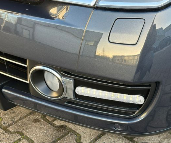

Haben die Nebler der aktuellen Modelle dann zwei Leuchtmittel drin? Übliche Praxis ist doch 21/5W für TFL und Standlicht.
In dem Umbaukit (übrigens passend für den C6) wurden die originalen NSW ausgebaut und gegen runde LED TFL getauscht.
Wenn jetzt bei älteren Fahrzeugen die NSW nicht als TFL geschaltet werden dürfen, dürfen dann TFL auch nicht als NSW geschaltet werden? Die Begründung, dass die Nebler zu hell sind, greift dann ja nicht mehr...
Wobei ich ehrlichgesagt in der Helligkeit zwischen NSW und TFL keinen Unterschied sehe, eher, dass die TFL heller sind (jetzt nicht gerade beim C6, aber bei neueren Modellen, die original LEDs drin haben)!
Bearbeitet ( von C6per)
vor 11 Minuten schrieb C6per:
TFL hat quasi keine definierte Abstrahlung. Leuchtet also quasi nur für sich und je nach Helligkeit und Anbauposition einen halben Meter vorm Auto. NSW dagegen haben eine Streuscheibe für einen definierten Abstrahlwinkel (möglichst flach und breit). Das ist also überhaupt nicht vergleichbar.
In der EU ist die Ausrüstung mit TFL erst seit 2011 vorgeschrieben. Bei älteren Fahrzeugen sollte es für die HU reichen, ein defektes TFL etwa mit schwarzer Folie abzukleben.

Ich habe jetzt die beiden TFL/Blinker-Gehäuse aus einem Schlachtfahrzeug erstanden. Gut, es gab die Lampenträger mit Lampen, die NSW und die vorderen Blenden mit dazu (brauche ich zwar alles nicht)... . Aber, der Verkäufer hat beim Ausbau bei beiden Gehäusen jeweils einen der Metallclips rausgebrochen!!! Jetzt habe ich für mehrere Hundert Euro hier Schrott rumliegen und kann zusehen, wie (und ob überhaupt) ich mein Geld wieder zurückbekomme ... dazu kommt, dass ich immer noch kein funktionstüchtiges Ersatzteil habe ... steht der einäugige C6 hier halt noch `ne Weile rum ...
Oder kennt jemand eine Methode, die Lasche wieder zu befestigen (evtl. kleben???)? Ist ja in eingebautem Zustand nicht viel Belastung drauf...
Die Metallwinkel rechts und links kann man einkleben oder mit Panzertape fixieren.
Hauptsächlich werden die TFL durch die drei Clips am Gehäuse im Stoßfänger und durch den Kunststoffrahmen gehalten.
Hab nochwas gefunden, passt angeblich auch an den C6!
NSW + TFL in einem Gehäuse.
Damit könnte man auf die alten TFL verzichten und trotzdem noch Nebelscheinwerfer haben... fragt sich, wie die Lichtausbeute ist verglichen mit den Otiginalen.
Das ist doch Murks! Die Blinker fehlen dann immer noch.
Du hast doch jetzt alle Teile da. Der ausgebrochene Metallwinkel ist doch sekundär und leicht zu reparieren.
