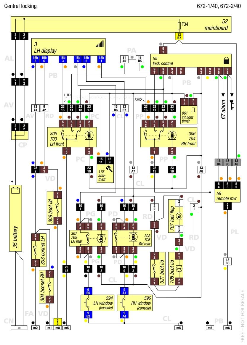

Hier ist mal der Schaltplan der kompletten Zentralverriegelung:
Die Pins für die Schalter an den Vordertüren sollten jeweils Nummer 13 und 23 sein, an den hinteren 1 und 9. Der Haken ist jetzt nur, dass ich Dir nicht mehr sagen kann, wie die gezählt werden. Ich glaube, von oben links nach unten rechts an den Steckern die am Auto hängen - aber verlass Dich da bloß nicht drauf. Eigentlich sollten am Stecker auch Nummern eingegossen sein, die man vielleicht mit Taschenlampe und Lupe oder einer guten Handykamera erkennen kann - Beides hatte ich beim Letzen Mal, als ich da dran war, nicht zur Hand.
Haben die hinteren Türen eigentlich was zu sagen? Bei mir klemmte ewig eine der Hintertüren auf "offen" und ich konnte den Rest ganz normal abschließen, genau so ist es ja auch mit der Heckklappe. Die Tankklappe habt Ihr ja schon getestet und laut Schaltplan hat die auch gar keinen Schalter.
Damit solltest Du die Fehlersuche auf die Vordertüren beschränken können.
Link zu diesem Kommentar
Auf anderen Seiten teilen
Danke Dir Egon für das Schema, das hilft enorm weiter!
Die Nummerierung könnte tatsächlich eingegossen sein, da werde ich mit der Taschenlampe nachsehen.
Gem. Schema habe die hinteren Türen auch einen Schalter, also müssten die doch auch angeben.
Egal, wie peipsen die Türen durch und schliessen die Schlösser manuell, dann kommen wir schnell dahinter welcher Schalter ev. klemmt.
Danke und Gruss, Stefan
