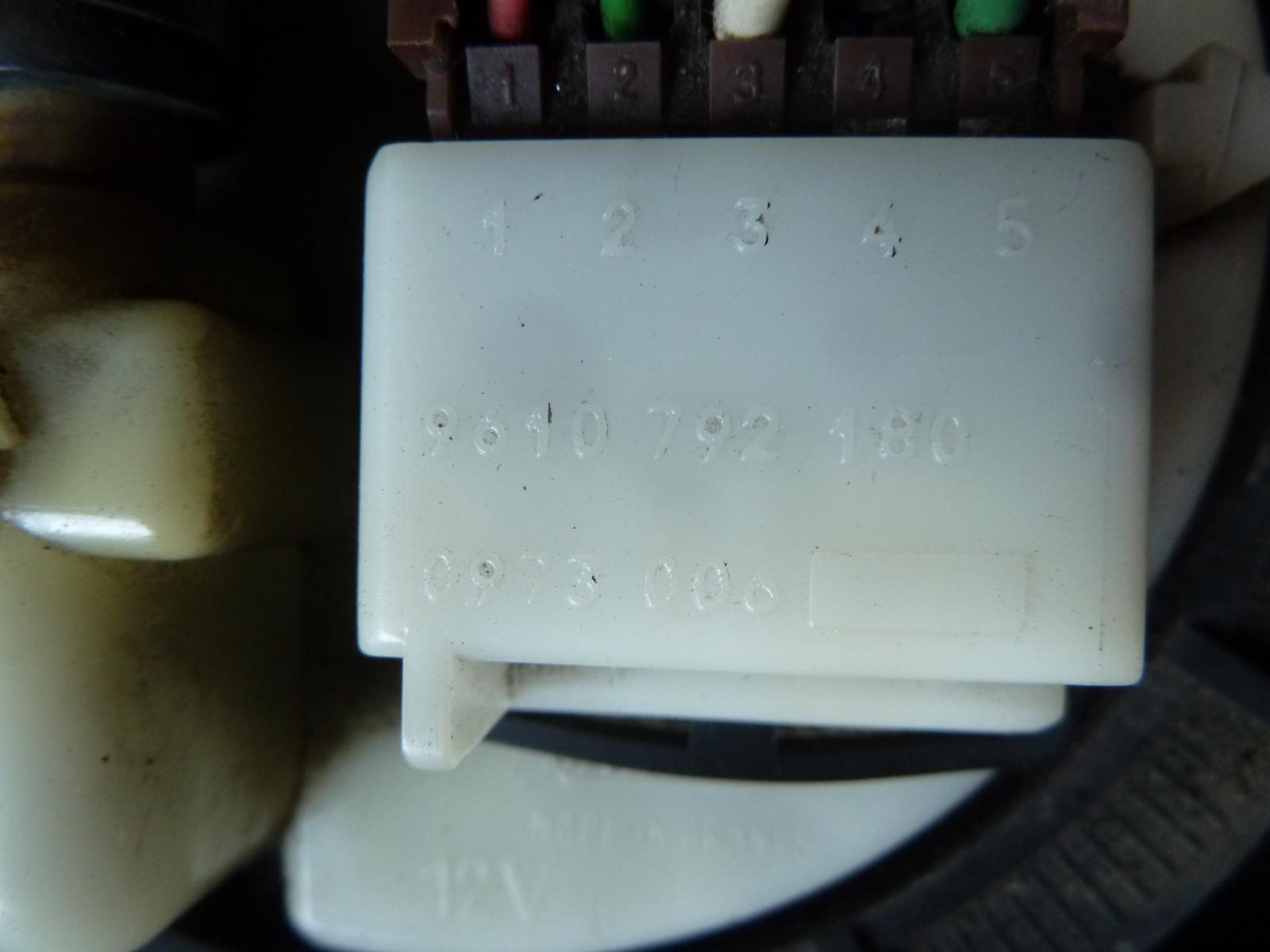

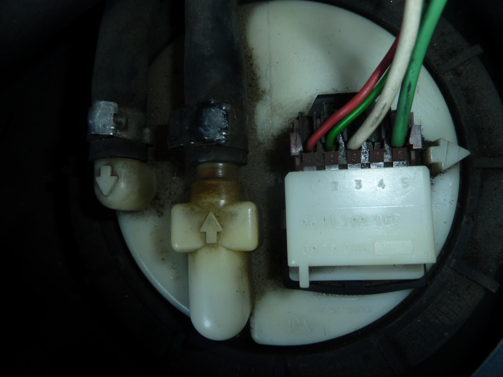

mal eben gemessen: X1 1.8 16V  Orga Sept 1997 (einer der letzten X1).
Zündung ein, Kabel 2 u 5= 5,36 Volt ….. ( Kabel 3 u 5 = 5,36V)
Zündung aus: 0,0 V

jetzt nochmal gemessen:
Zündung ein:
2 = immer 5,36 V.
3 = nur zum Druckaufbau (ca. 3 Sek lang) 12V. Danach 0,0 Volt.
5= Masse.
1 = (ist wohl der Tankgeber? ).

1 und 2 sind die Leitungen für den Tankgeber, 3 und 5 für die Pumpe.
