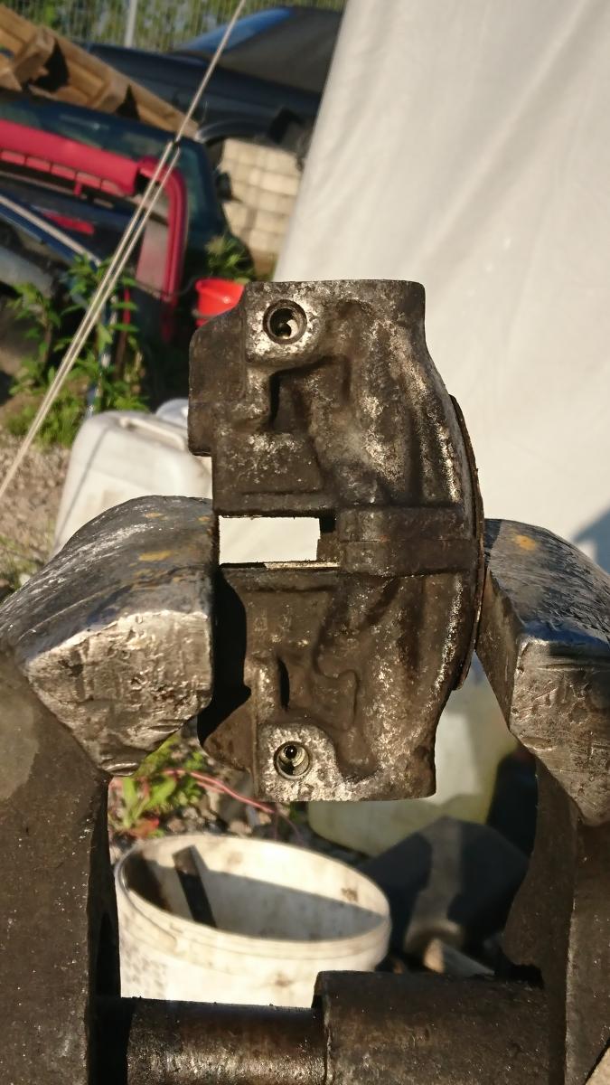

Ich habe heute nochmal wahllos 2 Xantia-Limo-Bremssättel aus verschiedenen Fahrzeugen gegriffen. Es blieb dabei wie ich es immer erlebt habe: Die 3,5 mm Leitung geht nicht in die Bohrung des Entlüftungsnippels. Statt der erforderlichen 3,5mm hat sie nur knapp über 3 mm. Ich habe dann mit Gewalt versucht, de Leitung soweit hineinzubringen, daß die Verschraubung greift - es geht nicht. Die beiden Hälften der Sättel sind NICHT identisch, es handelt sich um insgesamt 4 verschieden gefertigte Teile, je 2 Bremssattelhälften je Seite.
Hier ein Foto, man kann mit ein wenig gutem Willen erkennen, daß die untere Bohrung, in der der Entlüftungsnippel steckte, deutlich kleiner ist als die obere, in der die Leitung steckte.
Bearbeitet ( von TorstenX1)
Es würde mich sehr wundern wenn Citroën hier für die Serie 2 verschiedene Sättel gebaut hätte und als Ersatzteil dann eine dritte Variante vorhält die symmetrisch ist.  Das wäre zum einen wirtschaftlich unsinnig und wäre zum anderen sicher quer durch die Baureihen so gemacht worden und nicht für ein einziges Modell.
Ich denke eher daß der Konus der Entlüfteschraube bei ausreichend festem Anziehen den Eingang der Bohrung verformt. Da reichen ja wenige 1/10 mm damit die Leitung nicht mehr paßt.
Da wäre es mal wichtig wenn jemand einen neuen Sattel liegen hat die Bohrungen nachzusehen....

Es sieht für mich so aus als wäre in der unteren Bohrung der Abdruck des Dichtkonus der Entlüfterschraube erkennbar. Ich bin mir absolut sicher dass Citroën nicht 3 verschiedene Bremssättel für die Xantia Limousine hergestellt hat.
Wenn also nur 1 Bremssattel für beide Seiten verfügbar ist, dann wird im Neuzustand wohl der Sattel tauschbar sein.
Wenn man die " verdrückten " Dichtflächen der gebrauchten Sättel brauchbar machen will  ( Späne beim Ausbohren der umgefalzen Alukante ) sollte man den Sattel komplett zerlegen und auch durchspülen.
Ich weiß das ich schon linke hintere Sättel bei CX, GSA und XM rechts eingebaut habe und umgekehrt, warum das gerade beim Xantia anders sein soll erschließt sich mir nicht ....tangiert mich aber auch nicht sonderlich da ich meine Aktivitäten bezüglich der Modellreihe generell beendet habe.
Wenn die Entlüftungsschraube den Konus verdrückt dann würde ich zukünftig Arbeiten an derart weichen Materialien unterlassen. Ich dreh die, nachdem ich die Gewinde großzügig gefettet habe, mit den Fingern bis zum Anschlag rein und mache dann noch mit dem 8er Schlüssel in etwa eine viertel Umdrehung um sie zu fixieren und das ist völlig ausreichend. Abgerissene Entlüftungs- und Leitungsverschraubungen bohre ich seit 30 Jahren nicht mehr aus, lieber eine Mutter aufschweißen und wenn sich der Rest dann noch nicht entfernen lässt dann werf ich die Sattelhälfte weg. Einmal die Gewinde gefettet bedeutet diesbezüglich nie mehr Probleme und selbst nach Jahren lassen sich die Verschraubungen leicht und Problemlos lösen. Das gilt im übrigen für alle Hydraulikverschraubungen und ist einer der Gründe warum ich meine Fahrzeuge erhalte und nicht Wartungsfrei bis zum nächsten HU-Termin runterwirtschafte um sie durch das nächste günstige Angebot zu ersetzen.
Ich will ja auch nix ausbohren , sondern nur die Wulst entfernen....
Ich kann es nur wiederholen: Bei einer Xantia Limo originale Bremssättel von links nach rechts tauschen funktioniert nicht, und ich habe es bestimmt 15 Mal versucht. Siehe Foto.

Dann zeigt mir den Trick... Die Bohrung bei meinen Bremssäteln ist nicht zerdrückt, sonder schlicht zu klein für die Aufnahme der Leitungen.
