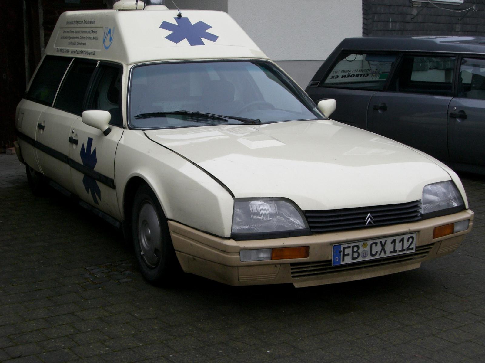

schicker CX Ambulance,
ist das vorne oder hinten ?
