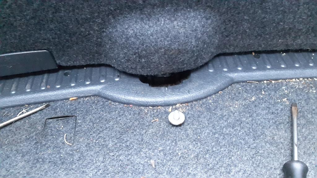

Nach vieler Leserei hier im Forum hab ich einen andern Weg gewählt, weil die Tipps haben nicht zum Erfolg geführt. :wacko: . Mein Weg zur Lösung des Problems war folgender : Hinten Platt machen, Plastikabdeckung raushebeln , Befestigungsschraube der Verriegelung an der Karosse los schrauben ( Geht bestens mit 13er Steckschlüssel mit T Griff, 20er Länge ) mit Knarre kommste da nicht rein..Nun ist Klappe offen. Dann kann man sich  nach Losschrauben der Verkleidung sich das Elend in Ruhe anschauen. Bei mir wars eindeutig Kabelbruch... da war aber schon jemand dabei. Eindeutig Kabel Karies ( Bilder folgen ) . Manche Kontrukteure sollte man standrechtlich erschiessen...ehrlich :ph34r: . Glaube nicht, das sich Bertone über sowas Gedanken gemacht hat. Genauso wie die nicht vorhandenen Ablagen . Wenn ich mir da Mausis Firmenwagen, 97er Reno Espace anschaue, ist das kein Vergleich .

LOL....  ok.... plattmachen hintere Sitze, damit man Platz hat . Vor der Veriegelung ist beim Teppich eine kleine Plastikabdeckung, die wech muss, um an die 13er Schraube zu kommen .

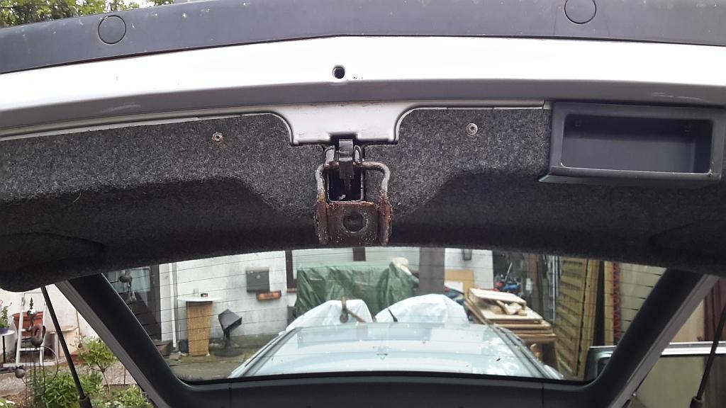

Wenne die Klappe nicht aufkrichst, is echt doof.... weder der Schraubenziehertrick noch das Gehampel beifahrerseitig nach dem Gestänge suchen hat nicht gefunzt . und ich habe die Suchfunktion genutzt... 2 Std lang  :P

Falls aber es um das Öffnen der Heckklappe geht und man Zugang zum Kofferraum hat:
Mittig beim Schloß am Kofferraumboden die Abdeckung entfernen, darunter ist ein Bolzen 13mm Schlüsselweite. Den abschrauben, und dann kann man die Klappe öffnen.

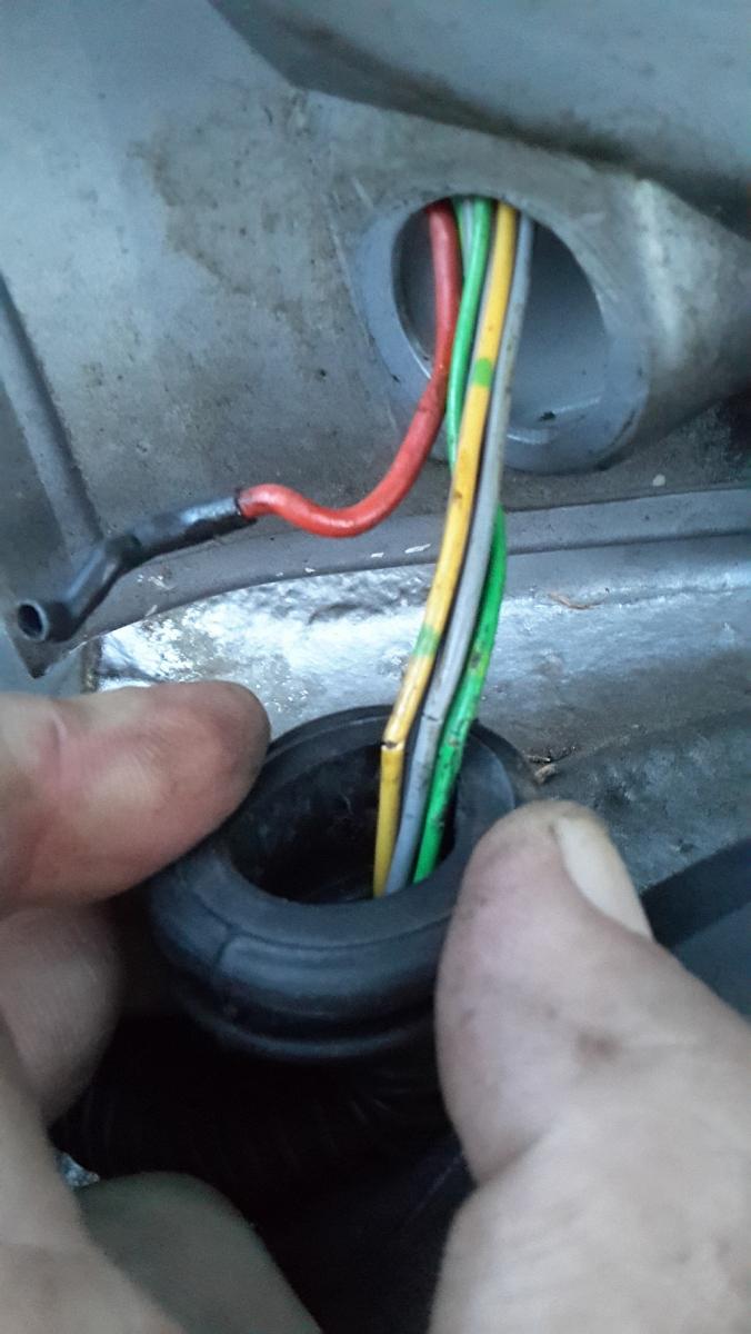

Das Problem dabei ist für mich, daß die zerstörten Tüllen sich quasi nicht ersetzen lassen. Neu nicht mehr erhältlich, in Schlachtwagen sind sie quasi immer zerstört worden.
Ich baue weder die Kabelbäume ais noch zerstöre ich die Tüllen...
vor einer Stunde schrieb TorstenX1:
Die kann man kleben. Wenn man den Kabelbaum drin lässt und jeweils an die beiden Enden des defekten Kabels ein Ersatzkabel anlötet und dieses einmal in die C-Säule und zum anderen in die Heckklappe zieht, um es dort ordentlich zu verlöten, ist das schon ziemlich haltbar.

Danke... aber ähm... iwie sehen meine Tüllen anders aus . Bei mir fehlt der lange Schwanz.... aber ich schau morgen nochmal nach . *kopfkratz
