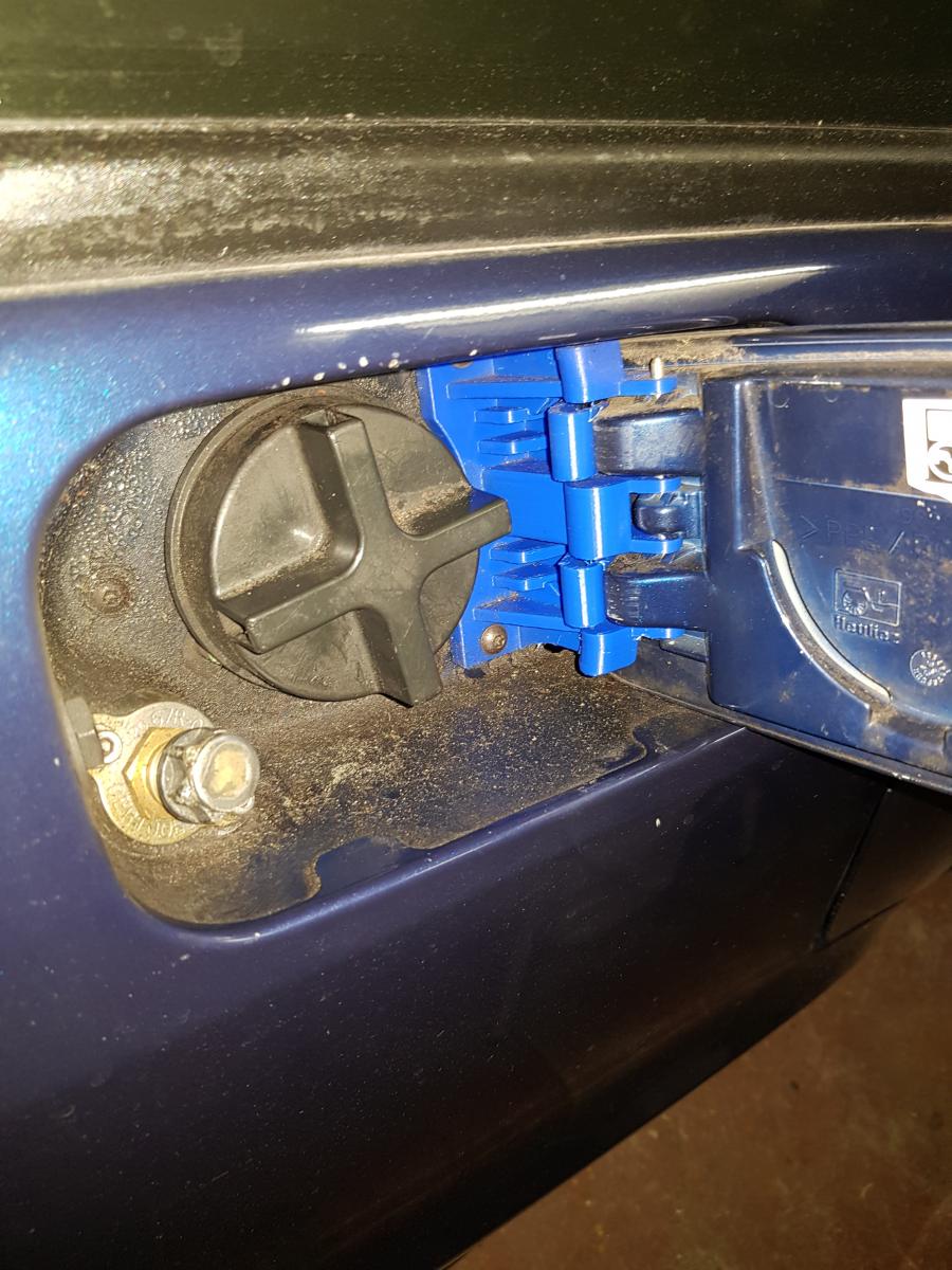

30. August 20206 J. Hallo, so sieht das Scharnier aus dem 3D Drucker im Schnitt aus. Im Bild ist das Federelement das beim orginal leicht wegbricht. Hier gibt es unten einen Radius über den sich die Hebelkräfte beim Biegen (bewegen der Nase) gleichmäßig verteilen, das bricht um ein zig faches schlechter als beim orginal. Beim orginal gibt es dort keinen Radius sondern einen Knick, die Hebelkräfte ermüden dort genau einen Punkt an dem es später abbricht. Es gibt schon einige die das Teil in guter Qualität Drucken können, vielleicht Drucken die für weitere Interessenten mal eins mit. Grüße Matthias Bearbeitet (30. August 20206 J. von matgom)

18. September 20206 J. Meine 2 Scharniere in blau und rot funktionieren beide und sind intakt. Ich nehme gern auch noch 2 St. (hatte ich hier im Thread schon mal kund getan) Gesendet von meinem Huawei Mate 20 X mit Tapatalk

26. November 20206 J. vor 13 Stunden schrieb TorstenX1: um die 40 Euro für angemessen, Das kann sich natürlich nicht jeder leisten. Dadurch wird die Nachfrage sinken, was den Anbieter ganz sicher erfreuen würde. Ja, die Nachfrage sinkt auf 5 Stück pro Jahr und der Anbieter freut sich das er nicht immerzu ran muss, der Dirk hatte am Ende keine Zeit mehr. Die Teile benötigen noch etwas Nacharbeit, die Ösen für die Stange kann man nicht so genau drucken, die müssen etwas auf den Stangendurchmesser aufgebohrt werden. Für das Geld wird dann natürlich ein Premiumteil erwartet, wehe dort ist was unsauber, dann wird zurückgeschickt und reklamiert, auf Kosten des Anbieters. Grüße Matthias
