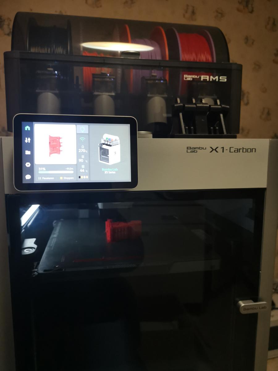

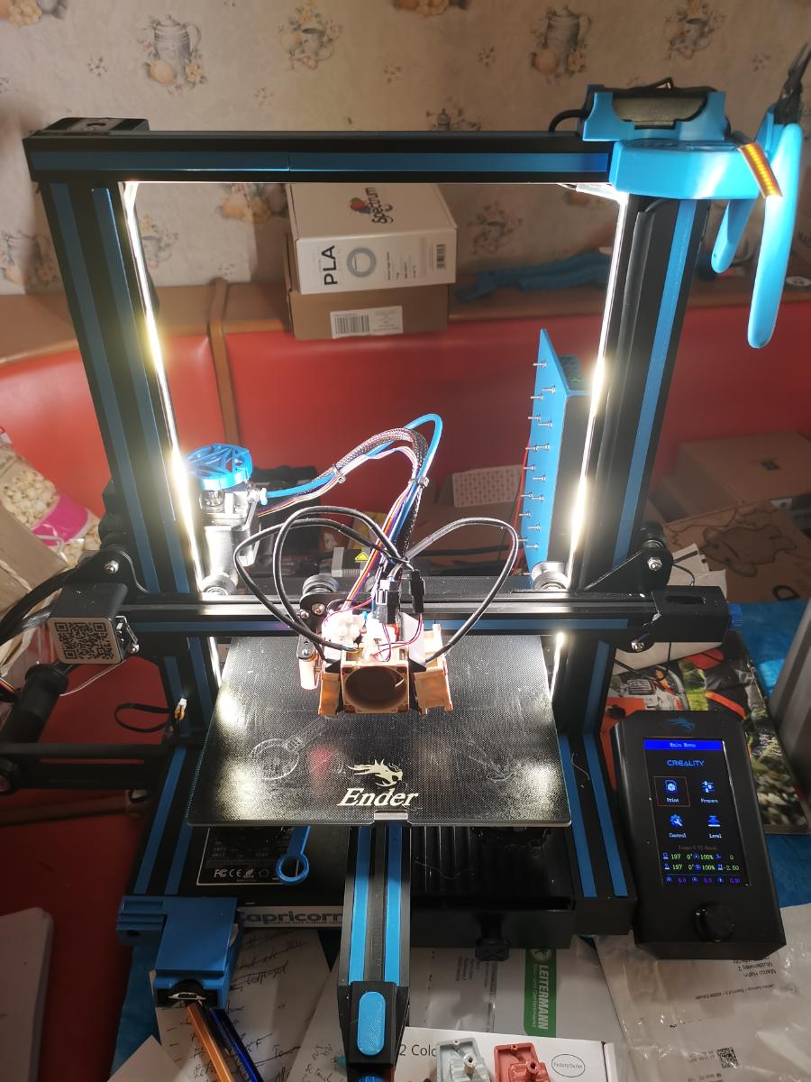

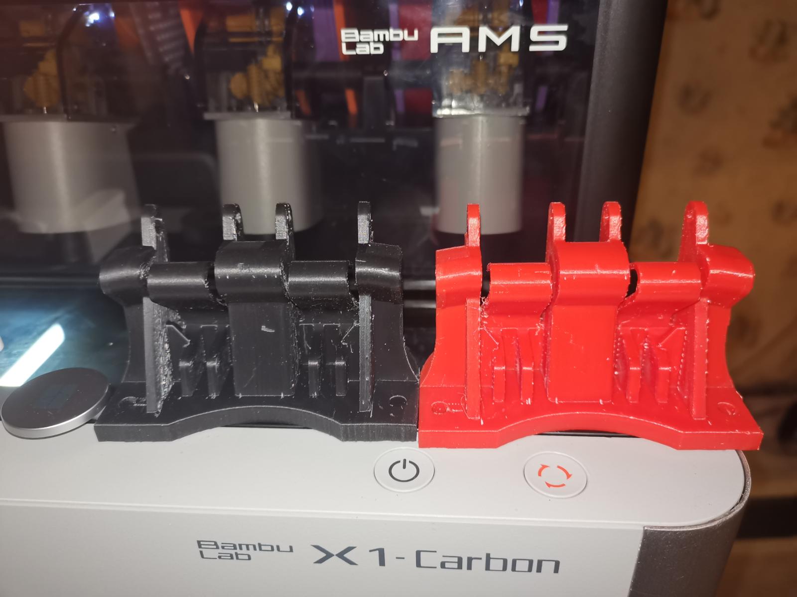

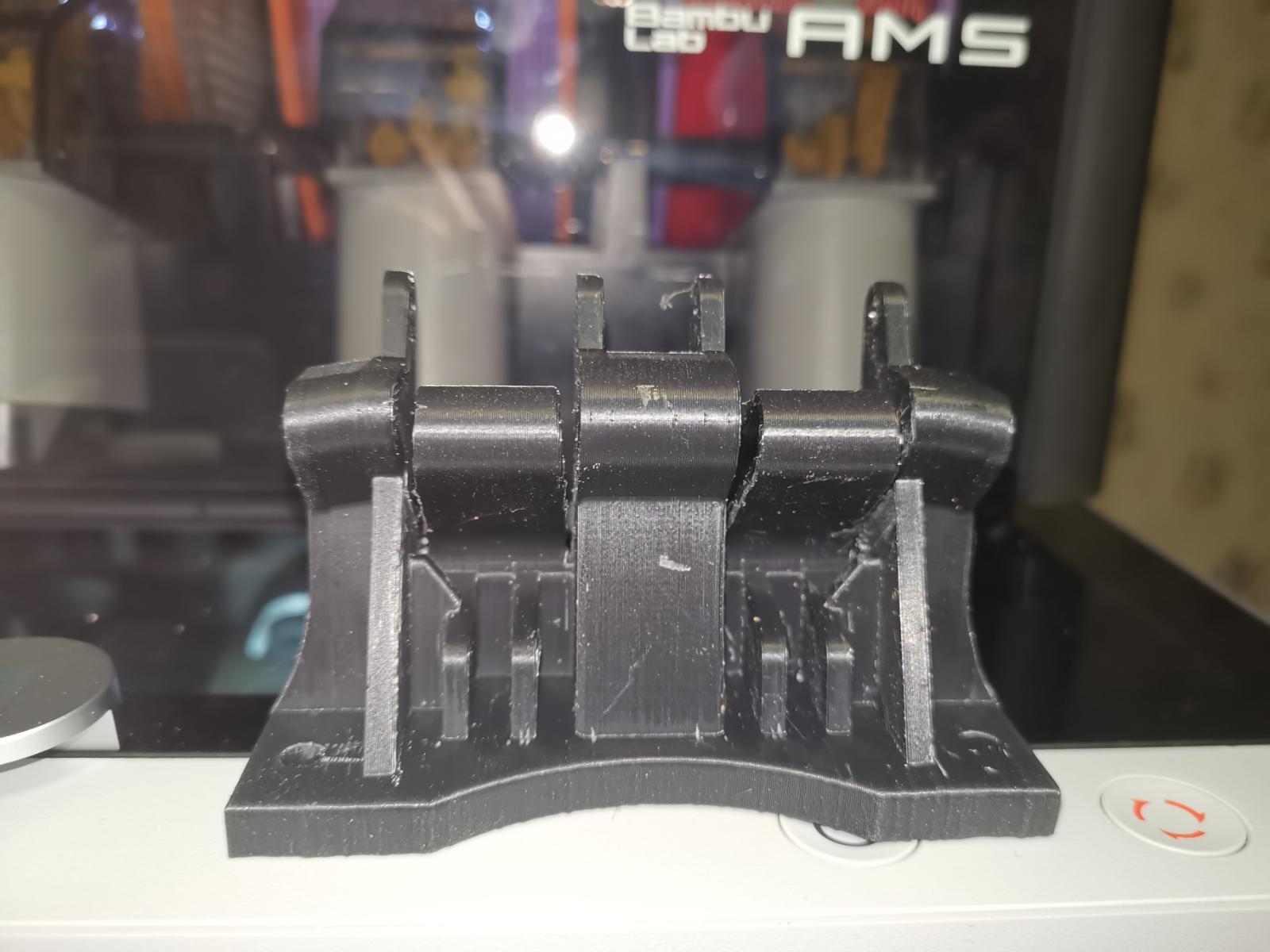

So ich habe mich um die Datei erfolgreich hier im Forum bemüht um dieses Teil drucken zu können. Mit dem Creality Ender 3 V2 war das aufgrund des offenem Bauraumes nicht möglich. Der neue Bambu Lab X1 Carbon Combo hat nun die Möglichkeiten das zu bewerkstelligen. Gedruckt wird mit 100% Füllung, keine Hohlkörper. Ein erstes Scharnier in ASA Schwarz steht bereits hier. Nr. 2 in ABS rot läuft gerade.
Ein Passtest erfolgt noch.
Bearbeitet ( von Amokhahn)
Mein Kollege hat mir netterweise mal eins gedruckt, das hat aber die Wärme im Sommer nicht ausgehalten. nach dem Werkstoff müsste ich noch mal fragen.
PLA ist einfach zu drucken. Hält aber die Temperaturen im Sommer nicht aus und ist nicht UV stabil. ABS ist gut, ASA noch besser was die UV Stabilität angeht
Auch das 2. Ist gut geworden.

Ich habe im Okt. Den Creality Ender 3 V2 neu gekauft und dachte ich kann unter anderem diese Scharniere drucken um hier wieder Leben rein zu bringen. Das habe ich recht schnell fest gestellt das das nicht funktioniert. Auch nicht als ich als ich den Ender mit weiteren Extras aufrüstete und aus den einst 220€ dann schon 600€ geworden waren.
Ich hatte mich schon damit so halb abgefunden bis mir die Nachricht über den neuen Bambu Lab P1P herein schneite. Ich bestellte Ihn nur wenige Tage nach Freischaltung des Vorverkauf vor. In der Zwischenzeit stieß ich auf zwei interessante Reviewes einer Californerin die den X1C Combo
und auch den P1P
reviewte und klar benannte was gut und was nicht so gut ist. Dadurch war klar das der P1P nicht der richtige ist und ich bestellte den X1 Carbon Combo vor. Den P1P verkaufte ich als erster in Kleinanzeigen innerhalb von nicht mal 2h. Der X1C Combo belastet die Portokasse mit 1640€ und dann haste noch kein Filament da stehen. Wenn Du da verschiedene Farben und Sorten da haben willst für verschiedene Anforderungen kommt da auch nochmal was zusammen. Wenn ich so mal bei mir schaue da stehen ca. 700€ an Filament hier. Da habe ich PLA, PLA silk, PLA Wood, PETG, ABS, ASA TPU, PAHT-CF, und Support W Filament. Erstere beiden in mehreren verschieden Farben

So das ASA und auch das ABS Tankdeckelscharnier haben den Paßtest heute bestanden. Damit steht einer Nachfertigung nichts im Weg. Die Kosten muß ich noch ermitteln.
