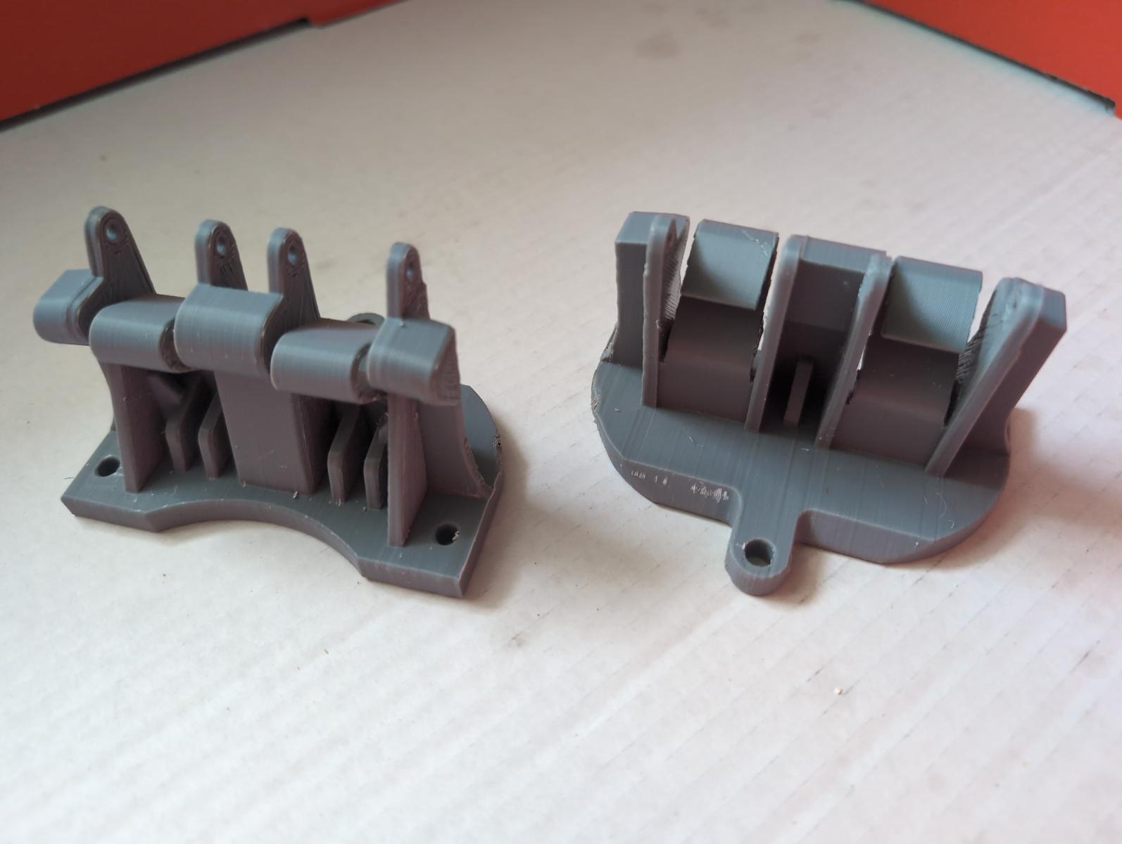

In der Beschreibung steht 35% Infill. Ich halte 100% für stabiler. Drucke dieses hier mit 6 Wandlinien und 100% Füllung für hohe Stabilität. ASA ist hier das bestgeeigneteste und haltbarste Material.
Scharniere können bei mir jederzeit angefordert werden. Habe gerade Lieferung von Bambulab bekommen. Unter anderem ASA in grau.
@Joschko 1x Tankdeckelscharnier grau - im Druck

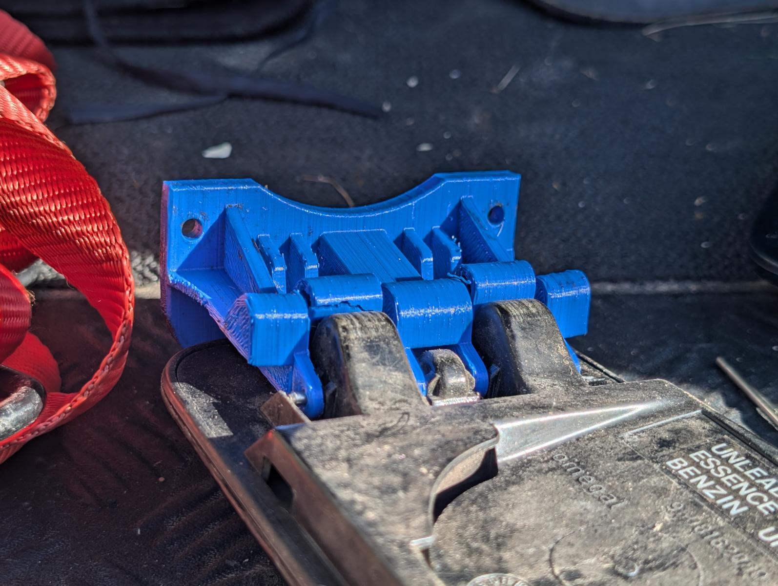

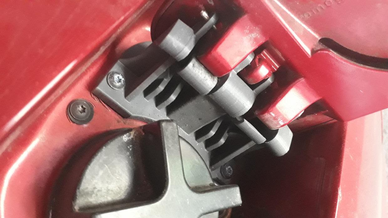

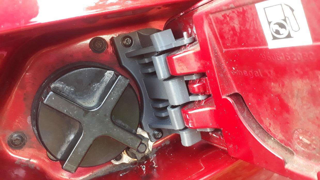

Tankdeckelscharnier_2023_Juli_2.jpg.35809a67e45c333b8c4ac834a9effb8c.jpgTankdeckelscharnier_2024_Mai_10.jpg.ff2645c5e878b685fd5d6186096afecf.jpg
Mein Tankdeckelscharnier musste ich zunächst etwas anpassen wegen des Gastankeinfüllanschlusses - war kein großes Problem. 😊
Dann war alles gut, aber leider hat's nur gut drei Monate gehalten - dann ist die untere Feder gebrochen. 😢
Liegt's vielleicht an dem nur wenige Zentimeter entfernten LPG-Tank-Anschluss?
Am Gasanschluß liegt es nicht. Mir fällt auf das der Nocken am Tankdeckel wo die Feder weggebrochen ist, rauh zu sein scheint und Schleifspuren aufweist. Am oberen ist da nichts zu sehen. Ggf. Nen leichten Fettfilm drauf machen. Ist die erste Rückmeldung das eine Scharnierfeder gebrochen ist.
