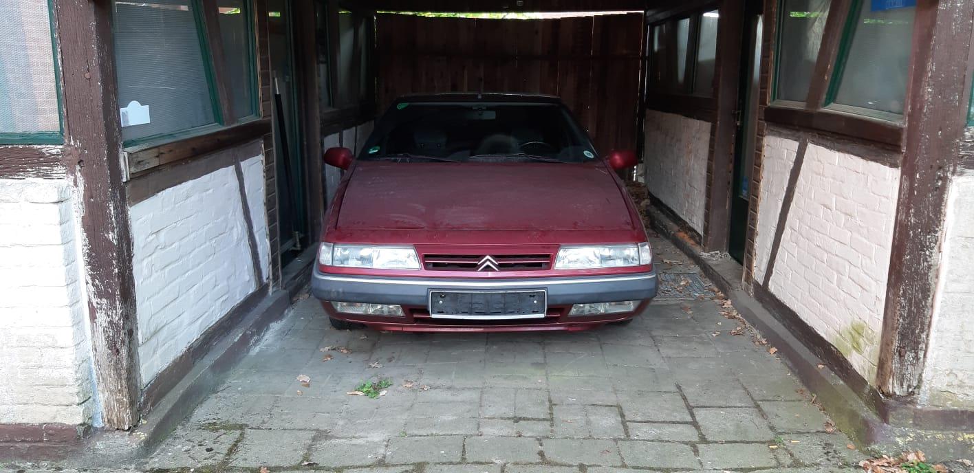

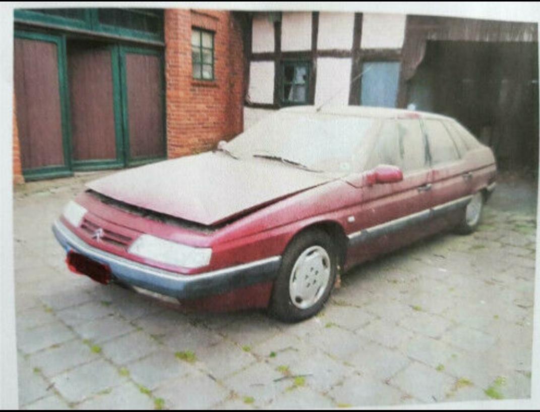

Durch Zufall stießen wir auf eine Annonce bei eBay Kleinanzeigen, wo ein roter XM Bj.99 mit 63000 Km absoluter Erstbesitz angeboten wurde. Es wurde geschrieben dass der XM nicht mehr anspringen würde, die Wegfahrsperre würde nur noch kurz grün und dann rot leuchten. Der Code ist nicht bekannt.
Es handelt sich um einen 2.0 16V mit 132 PS.

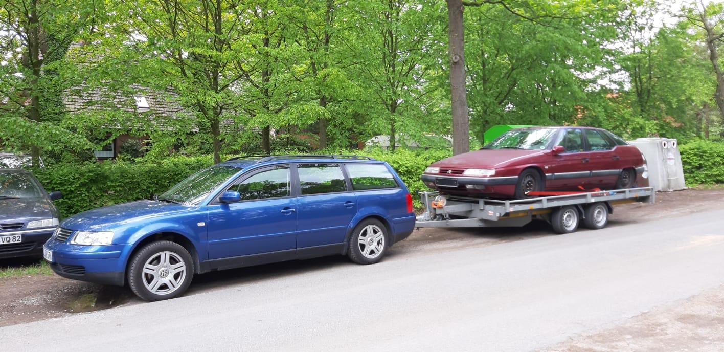

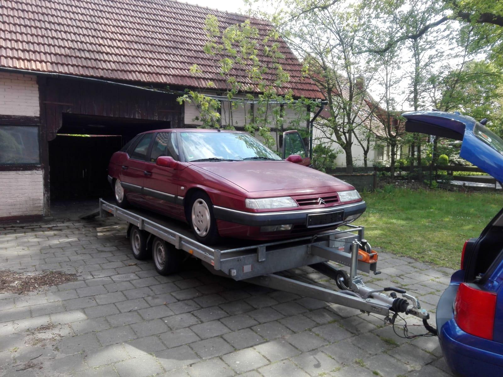

Wir verhandelten und holten den XM am 11.05. den XM in Willstedt mit einem Trailer nach Hause.
Der Gesamtzustand entspricht dem Km Stand, innen wie außen und auch von unten.
Der Farbcode ist MOHJ / PIVOINE-ROT METALLIC noch nie gehört von der Farbe, muss wohl selten sein. Der Lack ist in einem sehr guten Zustand, es gibt keine Klarlackabblätterungen.

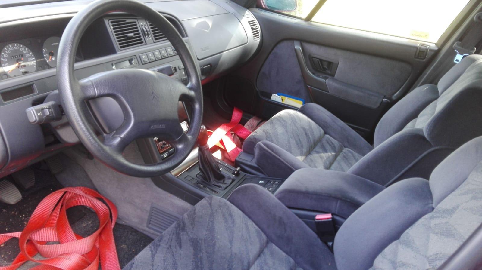

Die Innenausstattung sieht noch aus wie am ersten Tag, keinerlei Abnutzungen der Sitze des Lenkrades und dem Rest. Ein Glashubschiebedach elektrisch hat er auch und funktioniert tadellos.
Der XM besitzt eine originale abnehmbare Hängerkupplung von Westfalia inklusive zwei Schlüssel. Die wurde noch vor Erstzulassung von Citroen angebaut.
Zur Wegfahrsperre da der Code nicht bekannt war (der Vorbesitzer ist verstorben und hat den Code mit ins Grab genommen) ich aber weiß von meinem XM das man auch mit dem Funkschlüssel entsperren kann, tat ich dieses und der XM sprang an und lief seit 4 Jahren wieder das erste Mal. Ich hab das aber auch nach eingehender Prüfung aller Flüssigkeiten und nach Bestätigung dass der Zahnriemen schon mal gewechselt wurde getan. Der Wagen hat nun mittlerweile 20 Jahre und erst 63000 Km auf den Buckel.
Die Wagenheberaufnahmen, wie auch nicht anders erwartet, sind gerade und gesund. Die blöden Bleche am Fahrschemel sind noch im besten Zustand, die Domlager ebenso, da gibt es keinen Handlungsbedarf.
Die Hydraulik ist auch in einem sehr guten Zustand was Dichtigkeit und Zustand der Leitungen speziell auf der Hinterachse anbelangt.
Im großen Ganzen ist es ein wirklich schöner XM der in einem noch fast Jungfräulichen Zustand dasteht.

Naja, was heißt bei diesem Baujahr schon SX? Der VSX wurde um die Zeit auch nur noch als SX bezeichnet, die Ausstattung kann da schon variieren. Das rechte Rundinstrument sieht nach einer abgespeckten Variante aus, da fehlt etwas Information (Ölstandsanzeige?).
Und da kommt die nächste Frage, kann man die Ölstandsanzeige irgendwie nachrüsten mit Tausch der Anzeige gegen eine mit Ölstand plus Leiterplatte oder brauch ich darüber nicht nachdenken?

Das ist definitiv ein SX. Habe selbst das gleiche Version als 2.0 16V.  Erkennbar an den Sitzbezügen. Der VSX hat den Streifenvelours. Die Instrumentierung ist original so.
Nachrüsten kann man das

Ich sage ja nichts anderes. VSX gab es zu dieser Zeit nicht mehr, das hieß dann alles nur noch SX. Mein 99er SX hatte z.B. original die Ölstandsanzeige, die Lenkradfernbedienung und die doppelte Heckscheibe. Allerdings ein 2.1TD, aber das spielt IMHO keine Rolle.

Ich meine, der Austausch des Instruments reicht. Zumindest ging das so an meinem billigst ausgestatteten 95er so einfach.
Das mit den Sitzbezügen kann ich so bestätigen. VSX mit Streifen  SAMT LOUVRES "BD"     SX mit dem bunten Geschwurbel  VELOURS CANANGA "FY"
Meine SX 2.5TDs und der SX TCT haben die Ölstandsanzeige, einzig der SX 16V hat sie nicht. Zum 2.1er kann ichs nicht sagen, meine sind alle VSX.

Also das KI mal kurz rausnehmen und probeweiser eines vom gleichen Bj. mit Ölstandsanzeige anstöpseln, das ist ja schnell gemacht. Das kann ich ja zum Test mal machen.

Darum geht es nicht. Wenn dieser XM 20 Jahre alt ist, reden wir von Bj. 99. Die Bezeichnung VSX fiel 1997 weg, danach gab es nur noch SX und Exclusiv. Das heißt nicht, dass es keine SX gab, die vom Ausstattungsniveau dem VSX entsprachen, sie hießen  ab dann leider nur einfach SX.
Das Streifenmuster der Sitze gab es (soweit ich weiß) 1999 ohnehin nicht mehr, die waren dann alle so bunt gewebt, solange es kein Leder oder Alcantara war.
Daß es zuvor VSX mit Streifenmuster gab (und auch höhere SX bis 98), stelle ich ebensowenig in Abrede, wie den Originalzustand der hier diskutierten Fahrzeuge. Nur die Bezeichnung „SX“ wollte ich aufgrund des Wegfalls von VSX etwas relativieren, was deren Aussagekraft anbelangt.
