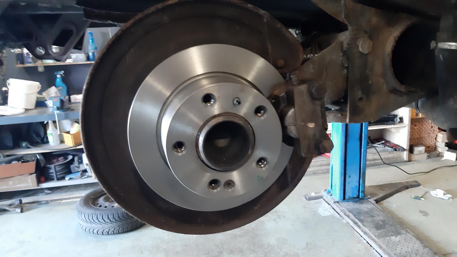

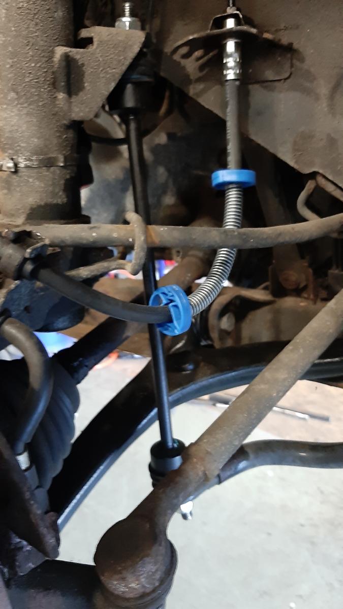

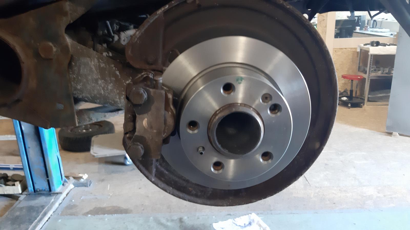

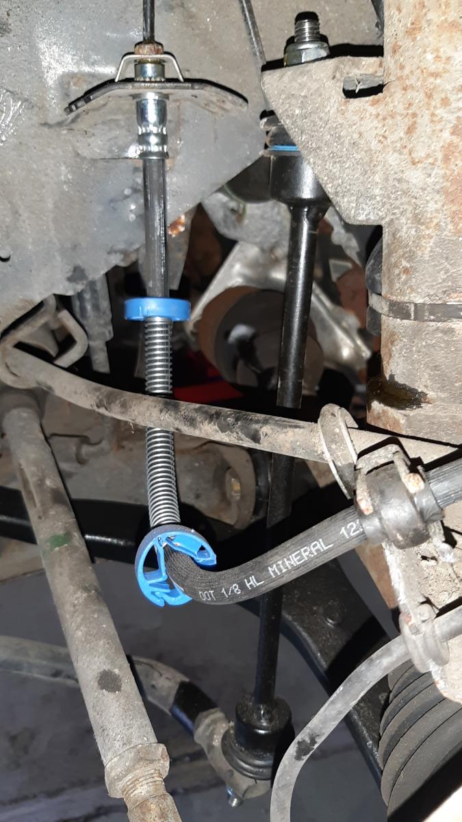

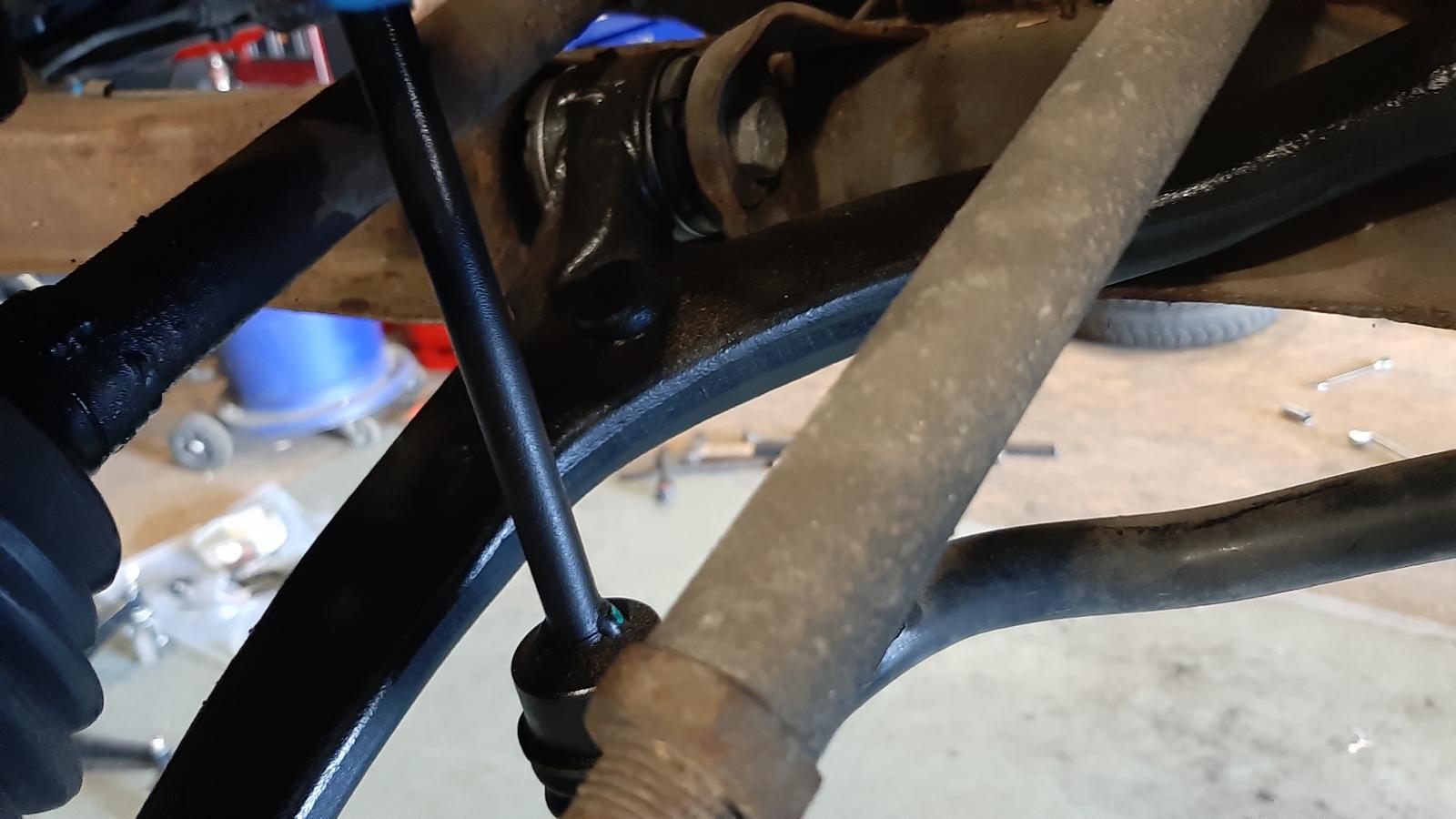

So mal ein Update, am 04.04. haben wir die Dreieckslenker gegen neue getauscht (obwohl die alten noch ok waren), die Bremsschläuche vorn, die Koppelstangen und die hinteren Bremsen komplett. Die vorderen Bremsen waren noch wie neu (Steine und Scheiben) da sahen wir keinen Bedarf diese auch zu wechseln.
Hier noch ein paar Bilder

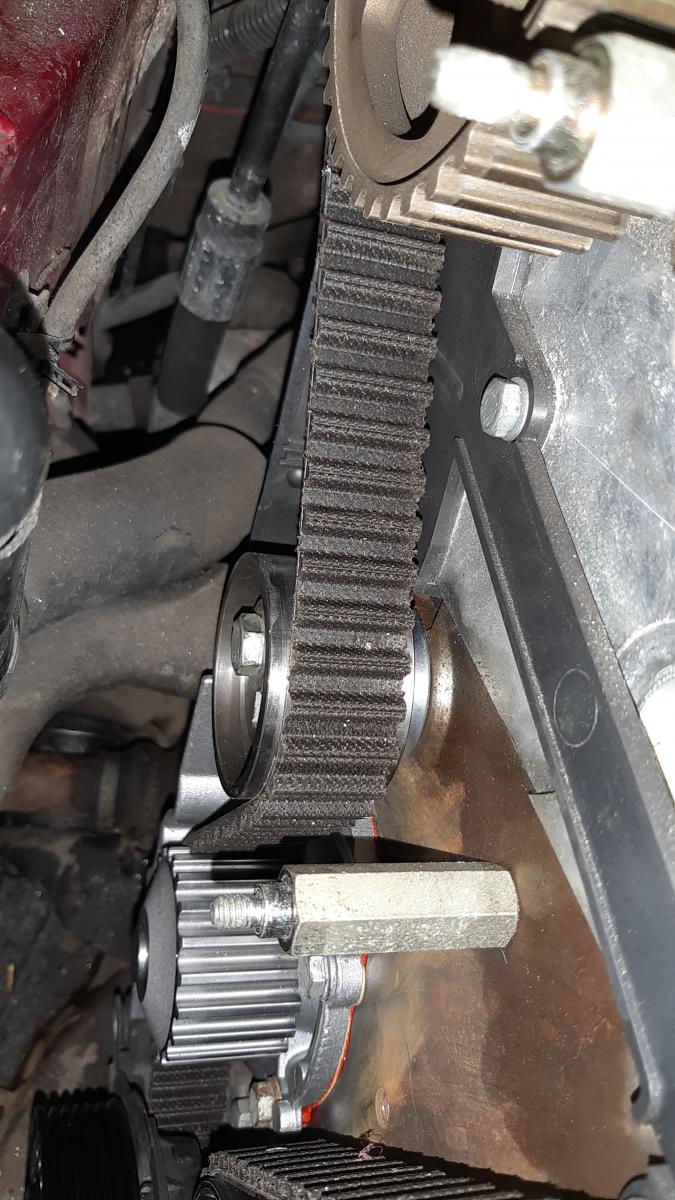

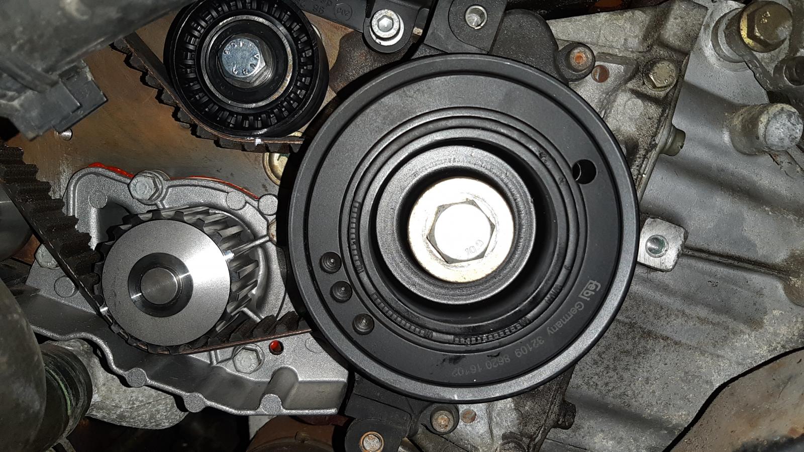

Gestern haben wir dann den Zahnriemen inklusive Wasserpumpe und Umlenk/Spannrolle gewechselt, obwohl der alte Zahnriemen nicht mal 10K Km runter hatte. Der Vorbesitzer hatte den schon mal gewechselt allerdings nur den Riemen und die Wasserpumpe, die Spann/Umlenkrolle hatte er drin gelassen. Wir haben alles erneuert, wenn dann richtig. Und auch der Keilrippenriemen plus Spann/Umlenkrolle und Kurbelwellenriemenscheibe wurden gegen Neuteile getauscht. Auch das Thermostat wurde gegen ein neues getauscht.
Hier die Bilder

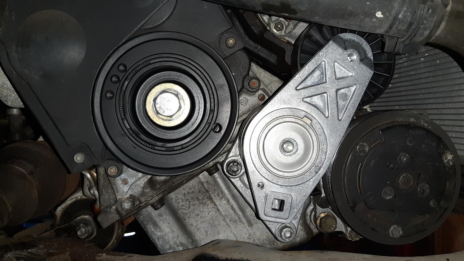

Hallo André,
falls der Schwenkmechanismus für den Flachriemen derselbe ist wie beim Xantia TCT (Citroën 575135): Die Rolle gibt es recht günstig einzeln, z.B. INA 532 0138 10, SKF VKM 33034, Dayco APV1011, Gates T36033.
