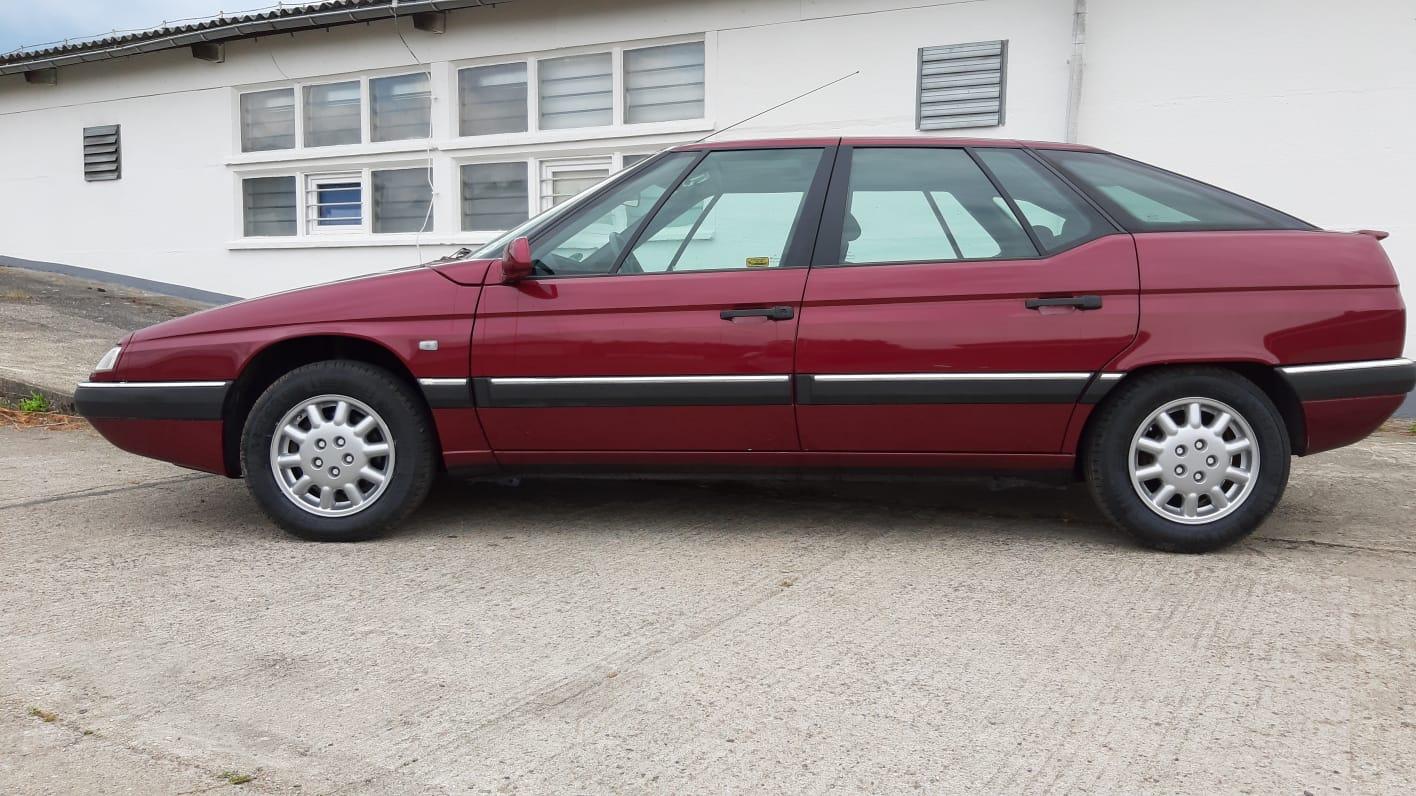

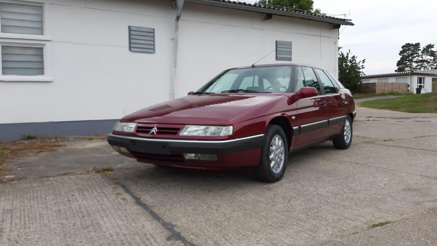

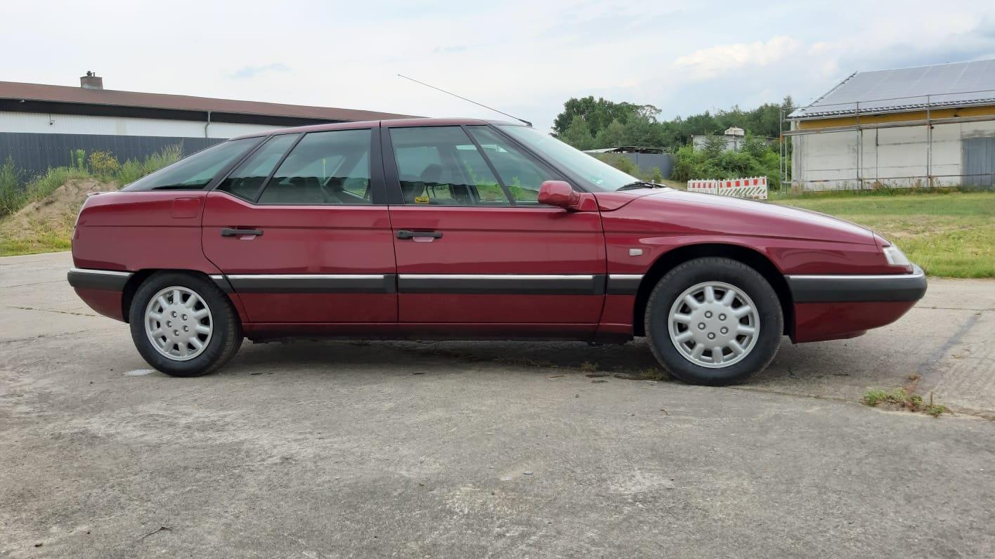

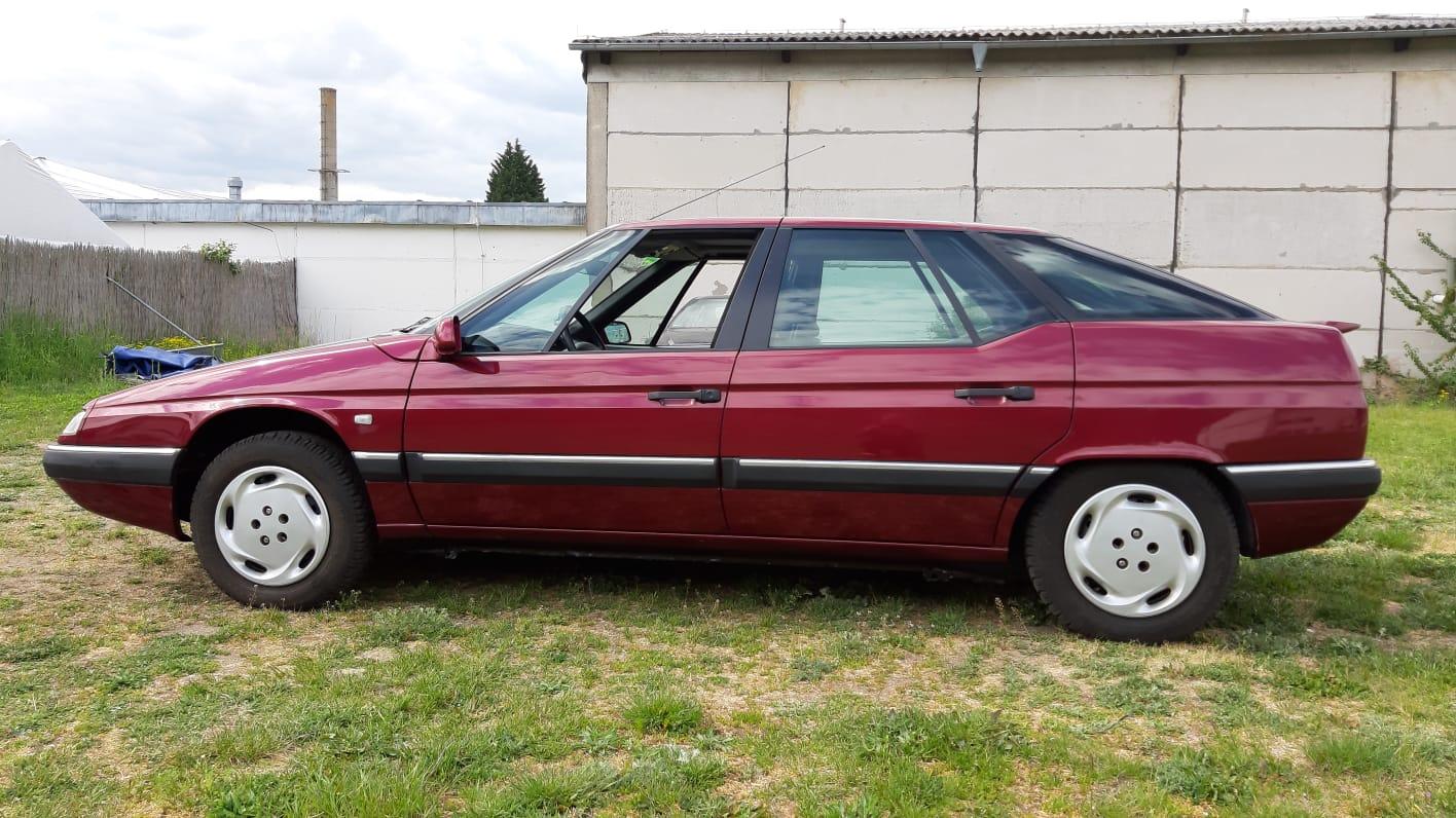

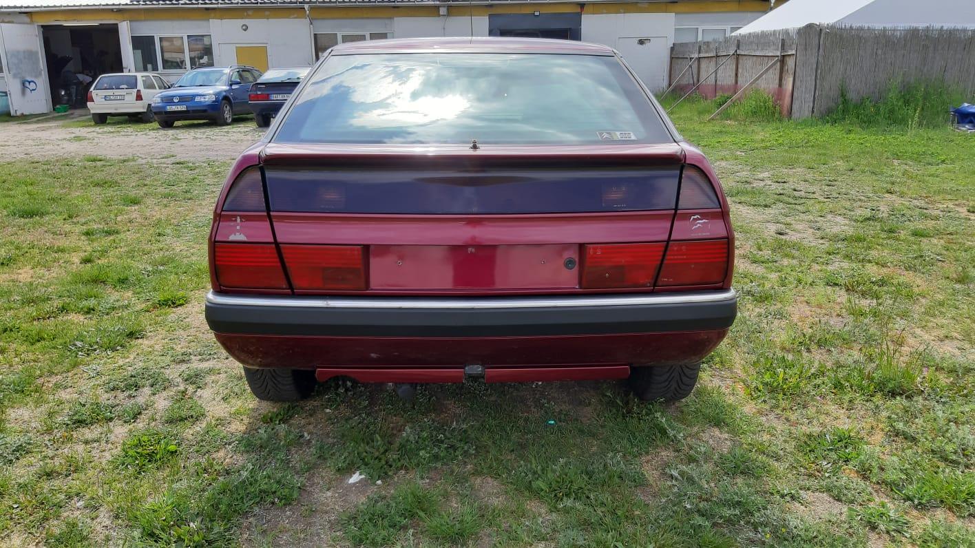

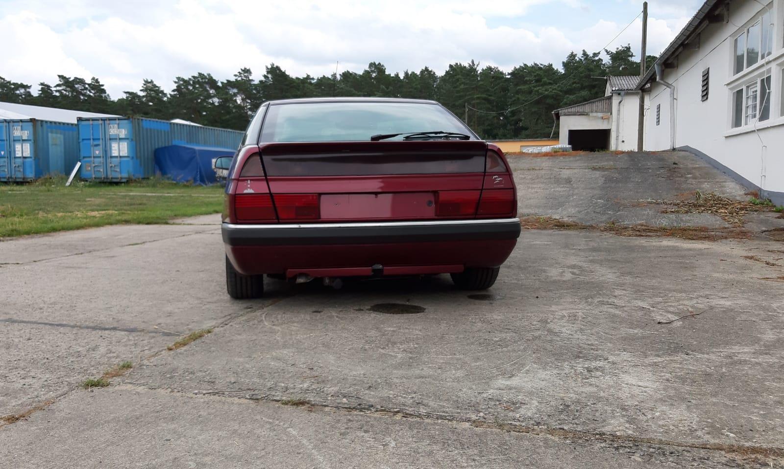

Heutiges Update:
Motoröl + Filter gewechselt, Kühlflüssigkeit aufgefüllt und entlüftet. Dann haben wir mit der Lexia (ein hoch auf die Lexia) ausgelesen und als Ergebnis den ABS Sensor hinten rechts für die Ständig leuchtende ABS Lampe lokaliesiert, der wird neu gemacht. Ansonsten ist alles ok, der Auspuff muss noch montiert werden, das Hitzeschutzblech vor der Hinterachse und der Reserveradkorb. Dann ist der XM endlich fertig.
Hier noch ein paar Bilder von heute:
1036146219_WhatsAppImage2020-05-16at15_27.17(3).jpeg.e7bd2f94f59203a0c345847cc084fbb7.jpeg2090658344_WhatsAppImage2020-05-16at15_27_17.jpeg.a0925e5c98a58330fb14c7d033016149.jpeg2018750182_WhatsAppImage2020-05-16at15_27.17(2).jpeg.465547d9bd631c11958498ef0d845e54.jpeg1265265379_WhatsAppImage2020-05-16at15_27.17(1).jpeg.d6ea5ec6bf04bd202a1c82e885d00b90.jpeg
Gruß André
P.S.eine neue Batterie bekommt er auch noch
Bearbeitet ( von CX20 Prestige)
Sehr schön. Die Radkästen vorne  sind noch nicht eingebaut, oder?
Die Radhausschalen fehlen noch, kann man ja auf den Bildleins das Gras dahinter wachsen sehen.
nein waren zu der zeit noch nicht verbaut
