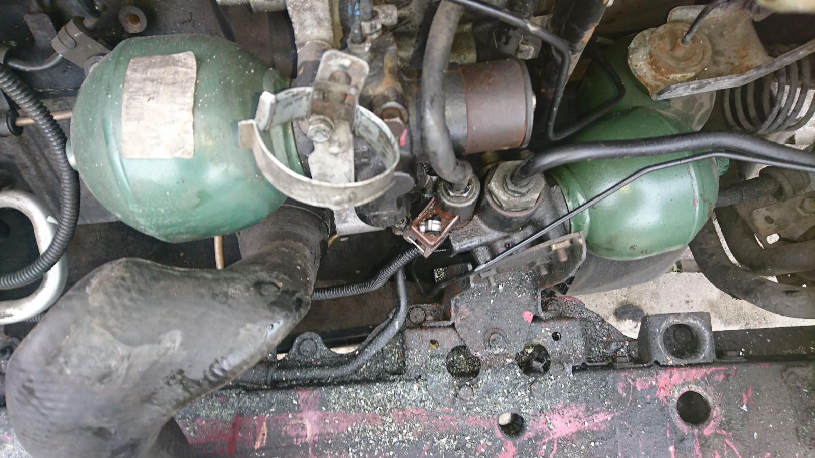

Ich habe hier einen Xantia, der irgendeinen Kleinwagen auf die Hörner genommen hat.
Erbitte Eure Meinungen dazu. Klar ist, daß ich mit einer fachgerechten Reparatur des Unfallschadens überfordert bin, das muß, wenn, ein Karosseriebauspezie machen.

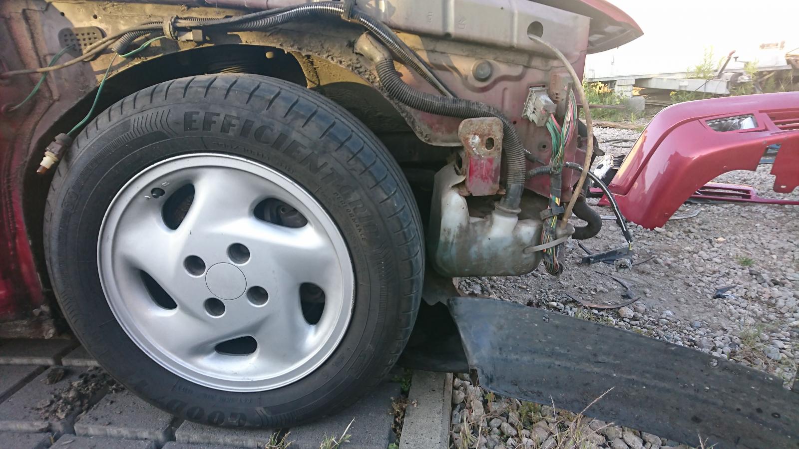

Untere Quertraverse ca. 12cm nach hinten gedrückt

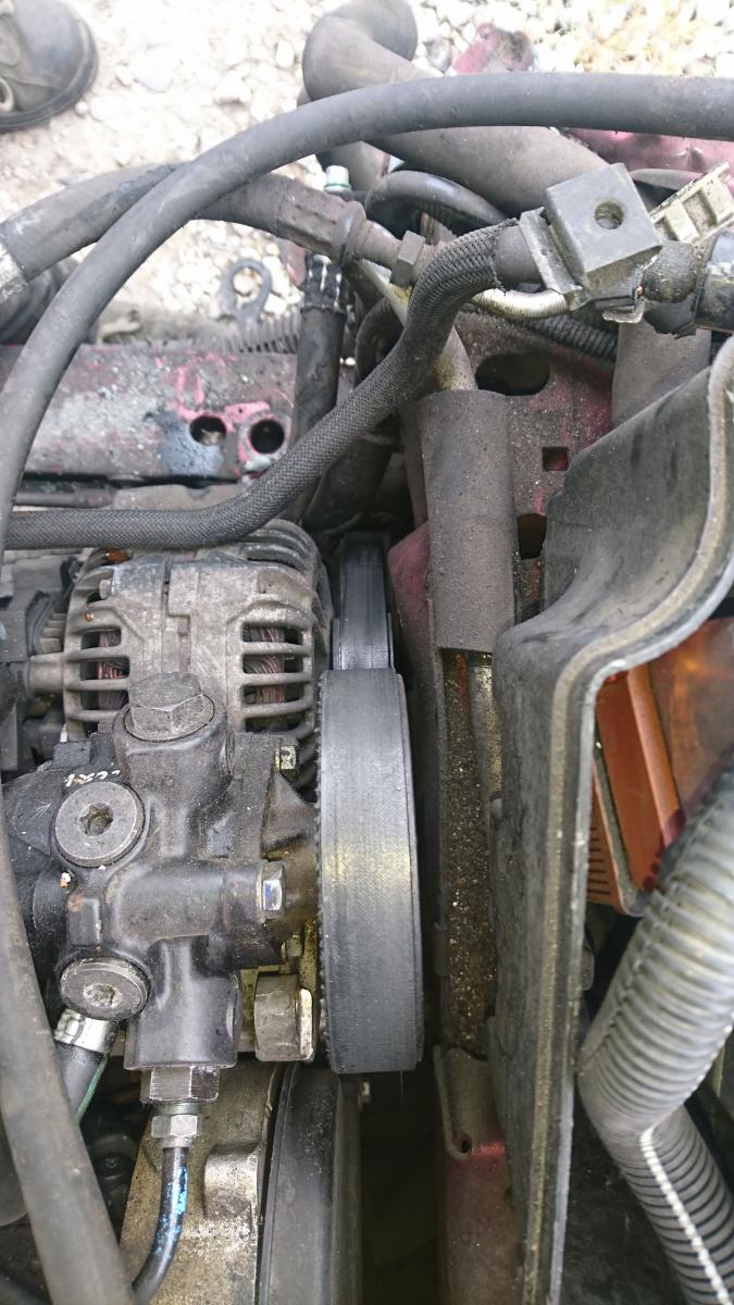

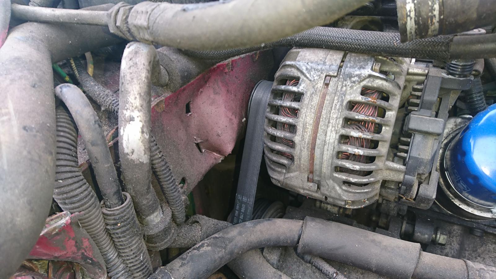

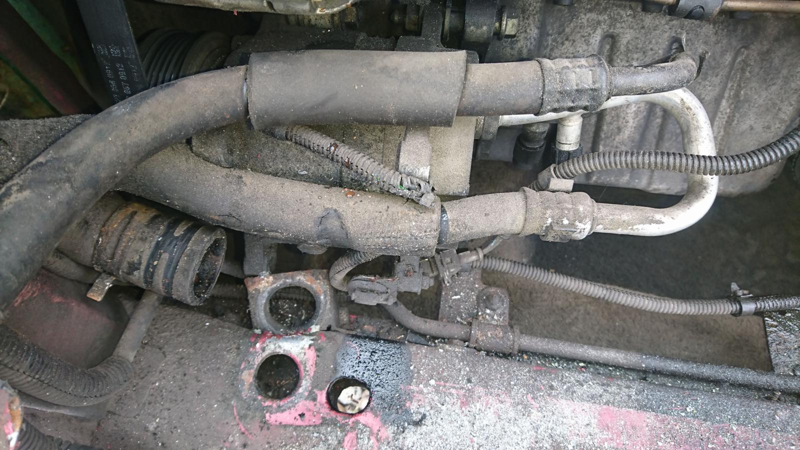

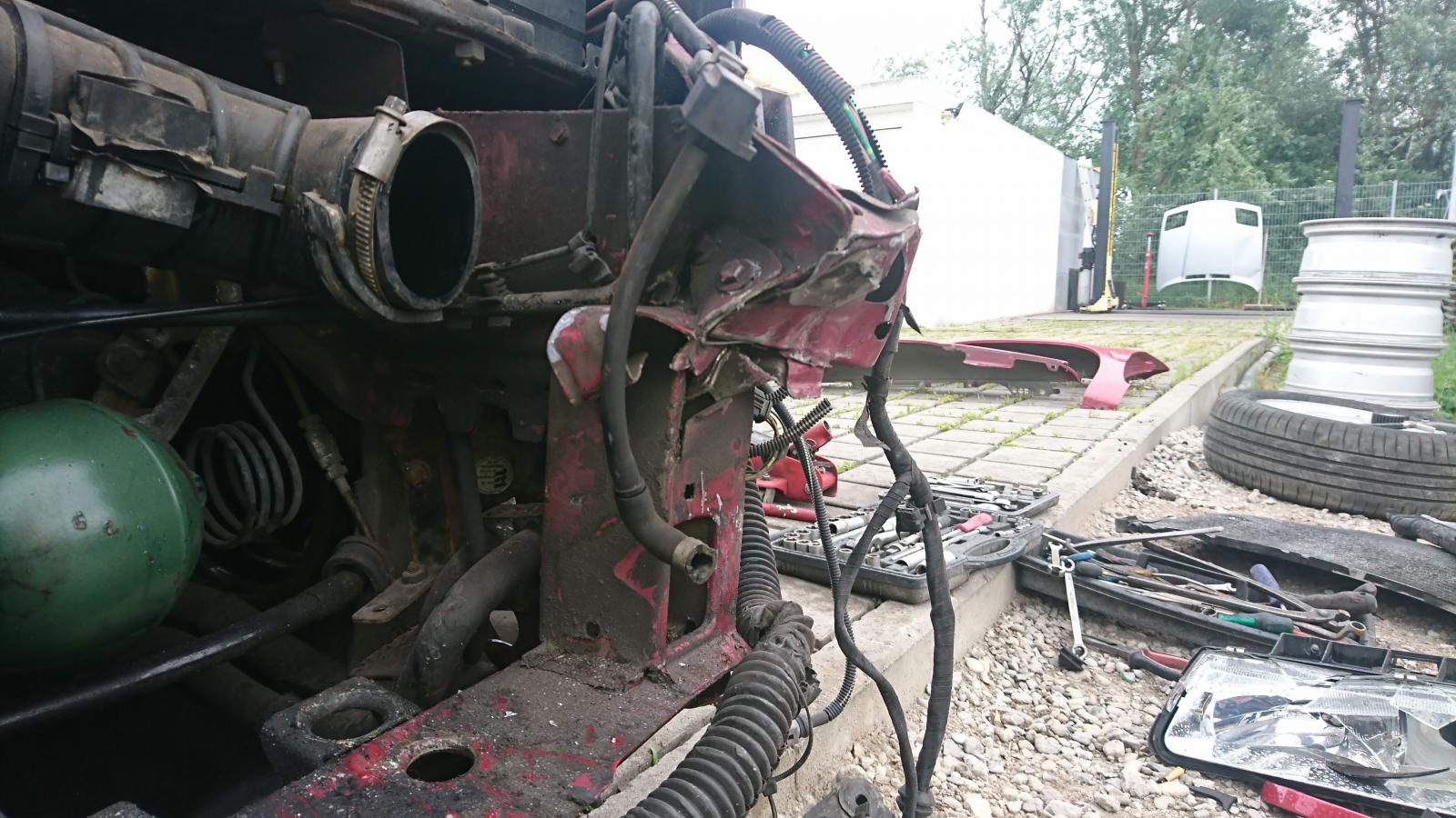

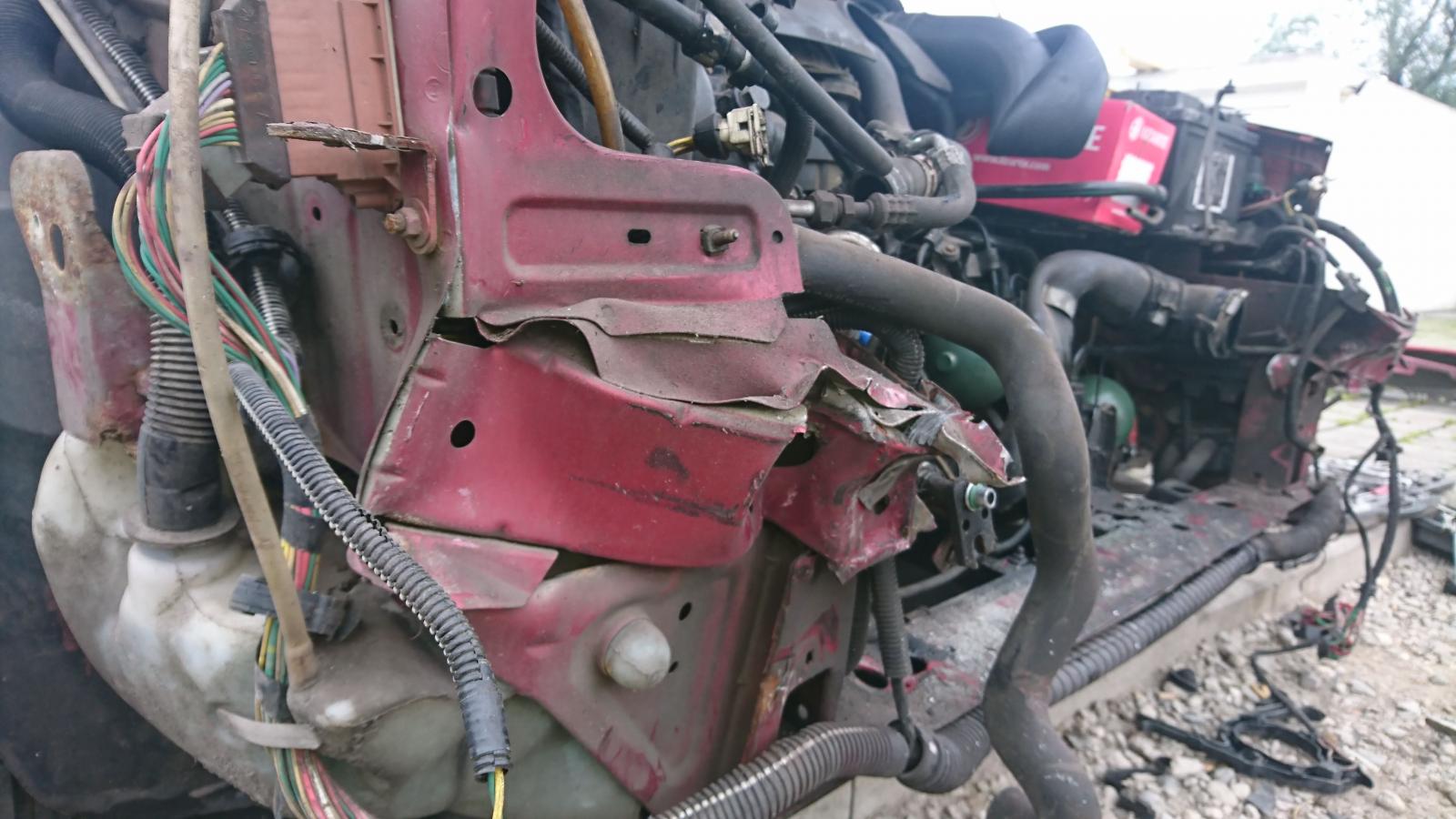

1880222144_IMG-20190606-WA00001.jpeg.1a5c9cf813d7de65a0f273ba4159e3ba.jpegLängsträger rechts doppelt gefaltet mit 2 mm Abstand zur Lima
1488809213_IMG-20190606-WA00081.jpeg.33a542965a8b1787a79e817c014837fa.jpeg1025083319_IMG-20190606-WA00061.jpeg.4c0c7e51617532310816fde13ff17ec9.jpeg
644717906_IMG-20190606-WA00041.jpeg.32dbe13cdd53a03509798a8441ec0634.jpeg1828530406_IMG-20190606-WA00121.jpeg.d6fc1a288ed678a04692bc51484e2445.jpeg164990012_IMG-20190606-WA00101.jpeg.d61b1b46e196609853609815adef7603.jpeg

Meine Meinung: zuviel Aufwand, schlachten.
Edit: und ich bin kein Freund des Schlachtens, wenn noch irgendwie sinnvoll das Auto zu retten wäre.

Hmmmm,
du bist doch Spezi genug , das zu sehen, das es sich wohl nicht mehr lohnt den fertig zu machen, sei denn der Kunde will das so ? !
Für die Reparatur € gibts bestimmt einen anderen guten !

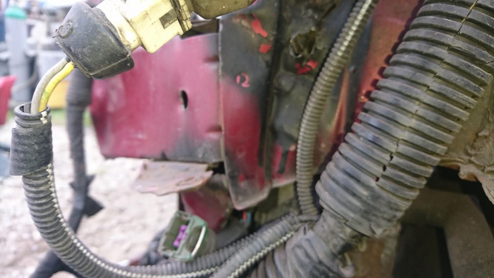

Wenn der Schaden sich auf den Bereich vor den Fedrrbeinen beschränkt ist das alles wenig problematisch. Activa (HDi) wachsen nicht an Bäumen, schon gar nicht in gutem Zustand, von daher sollte man retten was zu retten ist.
Ich denke wenn man die Quertraverse und die Enden an denen der Stoßfänger befestigt ist raustrennt kann man den/die Längsträger wieder in die richtige Richtung ziehen. Mit passendem Schlachtwagen daneben sollte das reparabel sein. Hab schon schlimmeres repariert.
Ob das für 3750 machbar ist kann ich schwer abschätzen, kommt vor allem auf den Stundensatz an.
Bearbeitet ( von bx-basis)

Das ein oder andere Blechteil scheint es sogar noch neu zu geben, die beiden aufgesetzten Teile der Längsträger an denen der Stoßfänger befestigt ist haben noch kein NFP im Katalog stehen, die untete Traverse auch nicht. Spart viel Zeit, Blechteile sauber raustrennen ist viel Arbeit...
Ich habe letztens einen ähnlich gelagerten Unfall repariert. Um die Längsträger aber wirklich ordentlich zu machen sollte der Motor raus, damit man einen sinnvollen Teilersatz machen kann.

Der Schaden ist schon recht ordentlich, da muss wohl einiges an Blechen ausgebohrt und wieder geradegedengelt bzw ersetzt werden. Preislich sehe ich eine Instandsetzung auch in der Region wie von raddy veranschlagt. Das kann man eigentlich nur verantworten, wenn man vieles davon selber machen kann. Und wenn ich lese, daß am restlichen Fahrzeug schon geschweißt wurde... Würde ich lieber nach einem kompletten rostarmen Karossieriespender suchen, und je nachdem Motor + Fahrwerk (activa) + Innenausstattung des "Opfers" einpflanzen.
