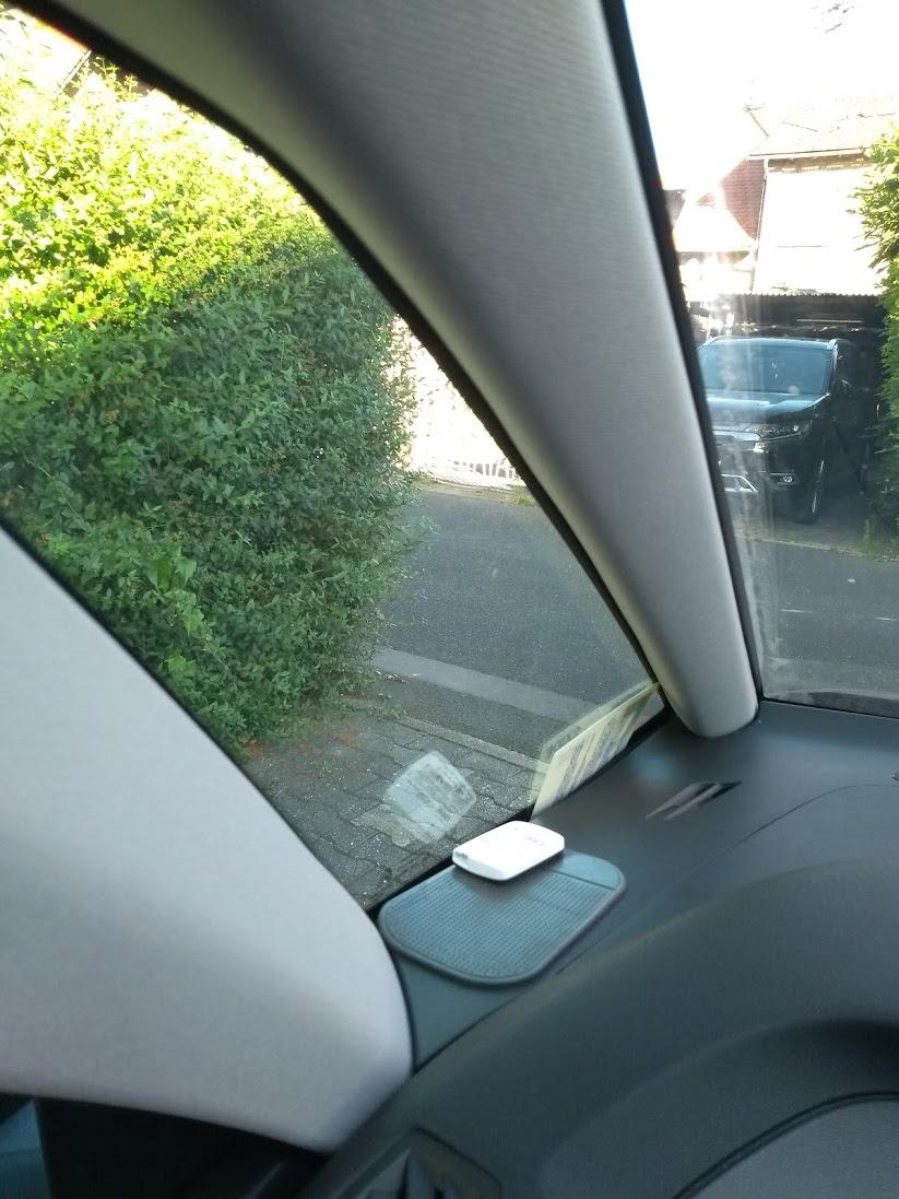

Wir hatten das Problem auch.
Unsere Lösung: Der Bip liegt jetzt genau in der Mitte des linken vorderen Dreiecksfensters. Damit funktionieren sogar die 30 KM/H-Mautstellen. Ich poste später gerne noch ein Foto.
Gruß, Ullrich

OK, das hat jetzt eine Weile gedauert, aber heute habe ich endlich mal daran gedacht das Foto hochzuladen :P
