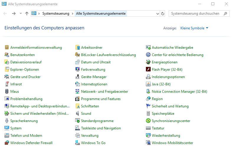

Wo? "Suche" nach "Mail": Es wurden keine Suchergebnisse gefunden
Ich habe Thunderbird, nicht Outlook wie der CX-Fahrer
large_mail.JPG.a03611125c6156d2c420cd607

vor 44 Minuten schrieb hm-electric:
Nein, nicht in den Einstellungen! In der Systemsteuerung. Diese befindet sich unter den Programmen unter Windows System...
Dieses trifft leider nur bis Windows 7 zu, bei Windows 10 hat sich leider vieles verändert. Da ich zu Hause kein Windows 10 installiert habe, schaue ich morgen auf dem Firmenrechner nochmal nach.

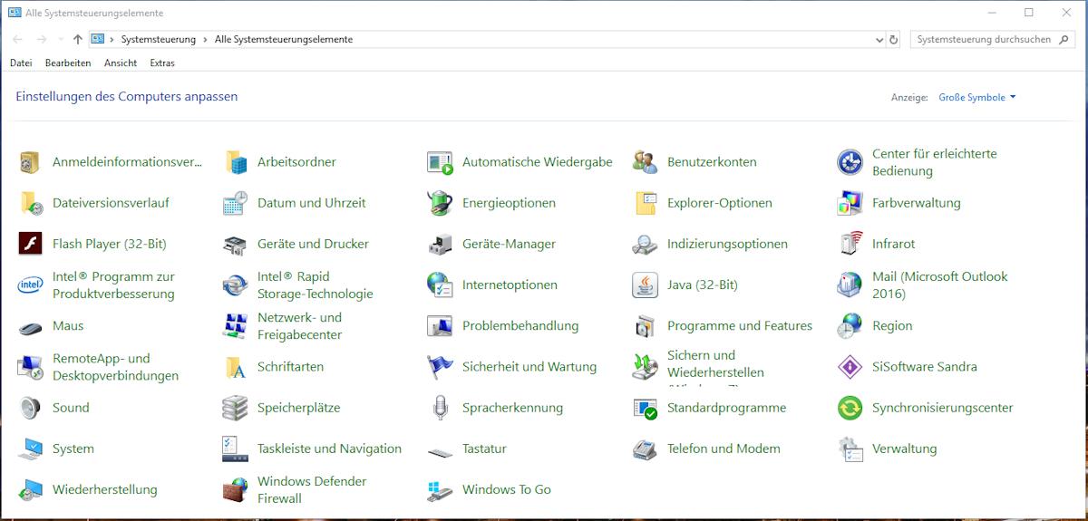

Wahrschinlich ist diese Funktion gemeint, die werde ich morgen unter Win 10 mal suchen:
Auch bei Windows 10 gibt es die Systemsteuerung noch.
Ich benutze Win 10. In der Version 1809. Wie man aber sieht gibt es den Eintrag Mail, nur wenn man Outlook hat.

vor 9 Minuten schrieb munich_carlo:
Genau, das meinte ich. Hat man es eingerichtet steht im Oberen Feld ein Eintrag. (Meist Outlook)

Klicke auf die Lupe und gib dort "Systemsteuerung" ein. Dann ist es genau wie bei Win7.
 Wenn du dann Mail anklickst kannst du dort Outlook Konten löschen und neu anlegen.
Da ist kein Mail-Konto bei "Exchange-Outlook"

Wenn da kein Mail vorhanden ist, ist Office nicht, oder unvollständig installiert.
Also Office entfernen unter Programme und Features und neu installieren.
Dann als Konto ein Internet Mail Konto auswählen beziehungsweise manuell einrichten..

vor 14 Minuten schrieb DerProfi:
Keine Panik, MS Office (Word, Excel, Powerpoint, Projekt) und MS Outlook (Exchange-Server) funktionieren tadellos.
