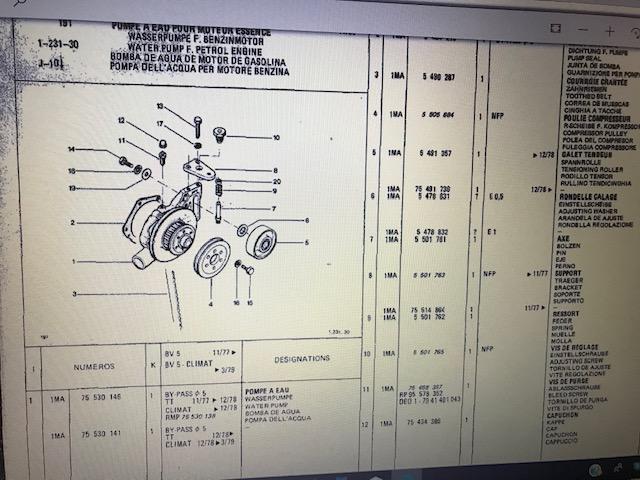

doch. die ist es, habe noch mal per Micro Fiche CDrecherschiert, der Bolzen wird ins Loch gedreht. ;)
5 491 357 Spannrolle, 5 501 781 Bolzen, 5 505 684 Riemen scheibe, falls einer davon was hat, dann bitte melden.
