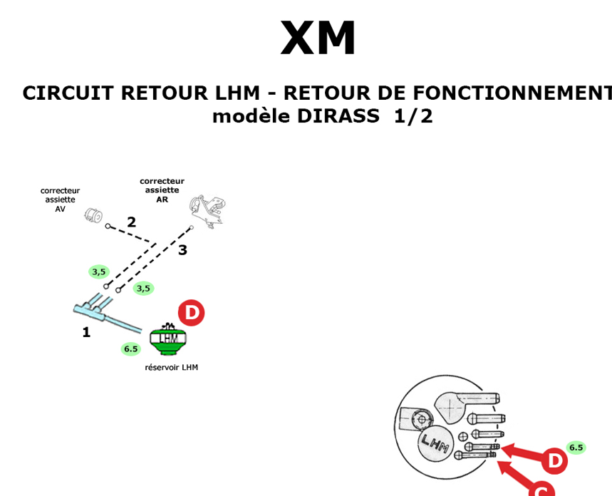

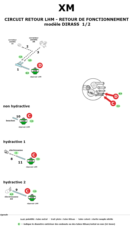

Warum? Angeblich sollte das Elektroventil der Hydraktiv vorne einen dedizierten Rücklauf haben (siehe hier "C"). Und Höhenkorrektoren: "D"
Bearbeitet ( von Sebastian Fernandez)

vor 5 Stunden schrieb Sebastian Fernandez:
in der Überschrift dieses Fadens steht "Xantia X2". Und da ist der Rücklauf des vorderen Hydraktivventils zusammen mit dem Druckregler (oder Mengenteiler).
vor 3 Stunden schrieb AndreasRS:
Ja, hat Torsten oben erklärt. Ich hatte das parallel laufende Thema mit dem hier verwechselt. Trotzdem, danke.
