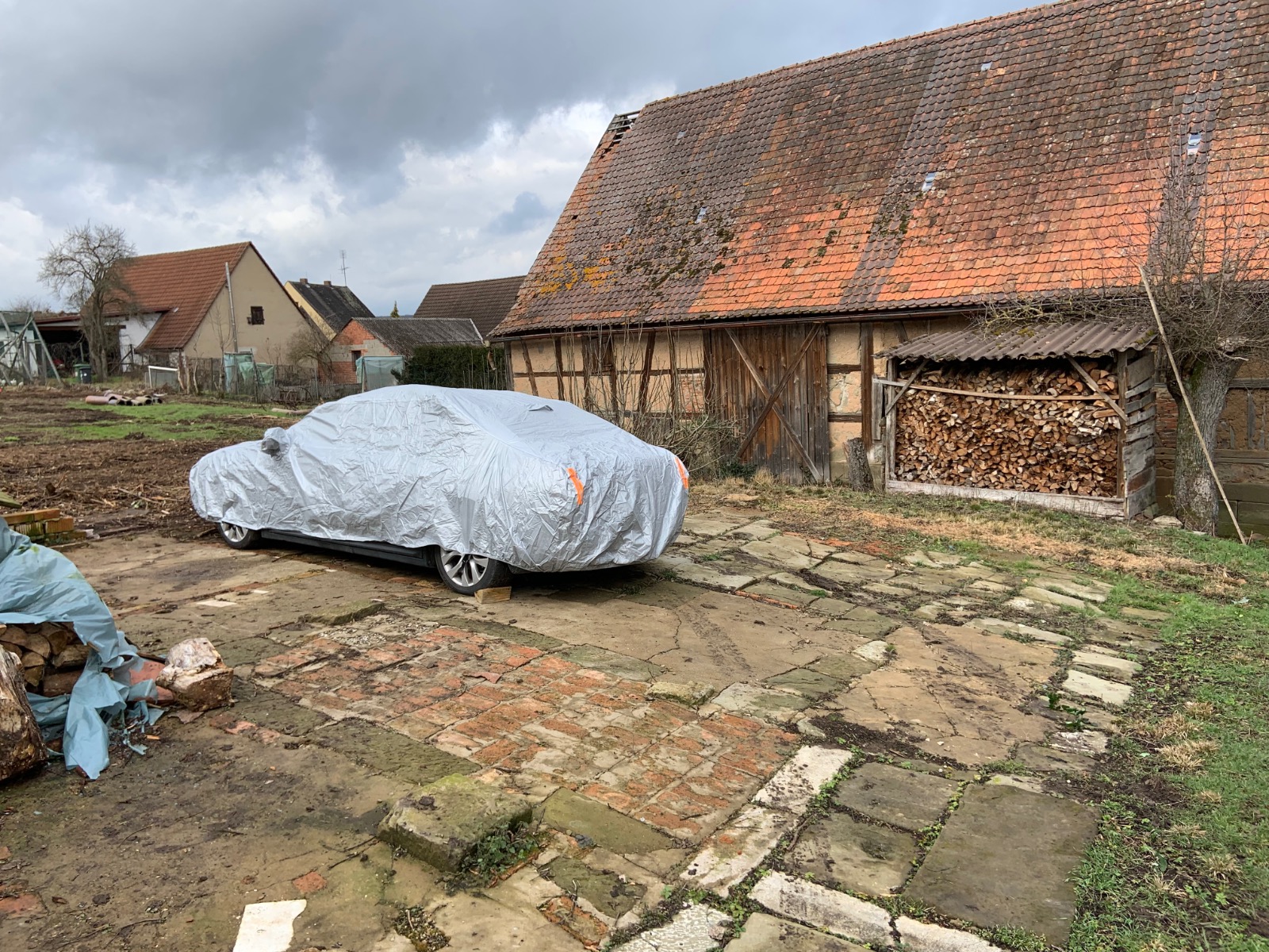

Meines C6ens derzeitige Ruhestätte: Der geplante Carport an dieser Stelle ist aufgrund der horrenden Holzpreise erstmal zurückgestellt...
