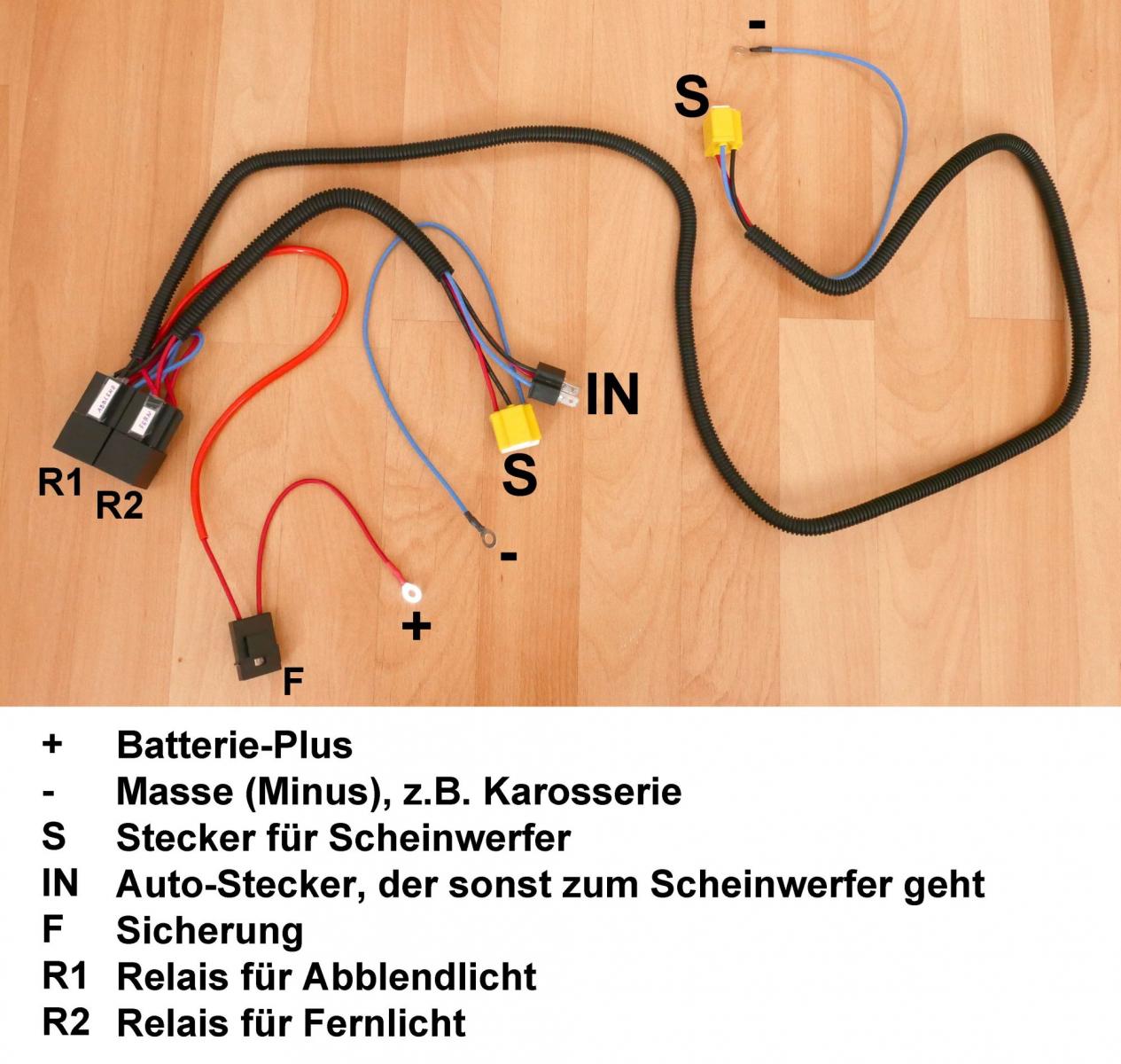

Scheinwerferschaltung auf Relais umbauen.
Es gibt bei Ibäh kplt. Umbausätze. Dort mal nach "Scheinwerfer Booster" suchen. Einbauschema wie Anlage.
obacht, die fertigen Sätze haben meistens H4-Sockel. Kann man natürlich umbauen.
Außerdem haben die Sätze nur eine Sicherung. Fällt die aus, wird es dunkel. Separate Sicherungen für rechts und links halte ich für sinnvoll.

Andreas ein GSA hat immer H4/Bilux Lampen also passt der Satz.
