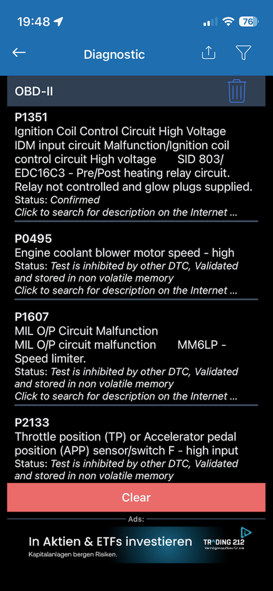

14. Juli14. Jul Hallo, ich habe auch ein Problem mit meiner Klima. Citroen c5 III bj 2009. 136ps diesel. Sie geht sehr kurz nach dem anschalten an. Danach nix mehr. Lüfter läuft auch nicht auf voller stärke. Anlage war gerade bei Atu zum befüllen, da sie immer wieder während der Fahrt mal ging und mal nicht. Danach hat es wunderbar funktioniert .ca. 1 Woche danach trat das Problem auf. Das Multimedia System zeigt auch nicht mehr die korrekte Aussentemperatur an. Bei 30 ° oder mehr zeigt es immer 23-24°. gibt es ein Thermostat für den Innenraum?Danke grüße
14. Juli14. Jul 10 Stunden her, dominik-deluxe schrieb:Hallo, ich habe auch ein Problem mit meiner Klima.Citroen c5 III bj 2009. 136ps diesel.Sie geht sehr kurz nach dem anschalten an. Danach nix mehr. Lüfter läuft auch nicht auf voller stärke.Anlage war gerade bei Atu zum befüllen, da sie immer wieder während der Fahrt mal ging und mal nicht. Danach hat es wunderbar funktioniert .ca. 1 Woche danach trat das Problem auf.Das Multimedia System zeigt auch nicht mehr die korrekte Aussentemperatur an. Bei 30 ° oder mehr zeigt es immer 23-24°.gibt es ein Thermostat für den Innenraum?Danke grüßeBatterie ab und wieder dran. Jetzt zeigt das Thermometer wieder was korrektes an ;)Lüfter pustet kräftig, wenn ich ihn hoch drehe. Bei Klima an/ aus macht es auch das typische klack.Danke Bearbeitet (14. Juli14. Jul von dominik-deluxe)
16. Juli16. Jul 19 Stunden her, dominik-deluxe schrieb:Kann das mit dem Fehler P0495 zusammen höngen?Keine eine Idee zur Klimaanlage?
16. Juli16. Jul Vor 53 Minuten, dominik-deluxe schrieb:Fehler P0495Ich denke schon. Wenn der Motorlüfter nicht richtig funktioniert, kann es sein, dass es die AC auch nicht tut.Gruß Jens
16. Juli16. Jul Vor einer Stunde, jens-thomas schrieb:Ich denke schon. Wenn der Motorlüfter nicht richtig funktioniert, kann es sein, dass es die AC auch nicht tut.Gruß JensIch sehe vorne am Kühler, dass der Lüfter (kurz höher) dreht, höre ich auch. Etwas ist aber trotzdem komisch. Normalerweise ist es Klima an (bei 35° auf 21° gestellt) Die Lüftung stellt sich automatisch auf volle-pulle um möglichst schnell runter zu kühlen. Gerade ist es aber so, dass die Lüftung auch gleich wieder runter regelt.Ich habe eben mit ATU wegen dem Klimaservice vor zwei Wochen telefoniert. Ich habe wohl die zweite Seite der Rechnung nicht gelesen. Darauf wurde vermerkt: "Klimaanlage mit wenig Leistung evt. Trockner voll, kann aber nicht weiter diagnostiziert werden". Könnte es damit zusammenhängen? danke
16. Juli16. Jul Bevor du weitermachst, muss erstmal P0495 behoben werden. Das geht am besten mit der Diagbox zum analysieren. Damit kann der Lüfter angesteuert werden.Gruß Jens
16. Juli16. Jul 3 Stunden her, lupus2 schrieb:... und P1351 sind defekte Glühkerzen-L.das sind nicht die einzigen Fehler. Die sind auch schon Jahre da, kommen immer wieder. Muss ich nur vor dem Tüv ein reset machen und das Auto warm dort abstellen ;) Hat sonst keine Auswirkungen die ich bisher bemerkt haben.
16. Juli16. Jul Vor 20 Minuten, dominik-deluxe schrieb:keine AuswirkungenMal abgesehen davon, dass die Glühkerzen wahrscheinlich nur noch mit Not rausgehen.Gruß Jens
