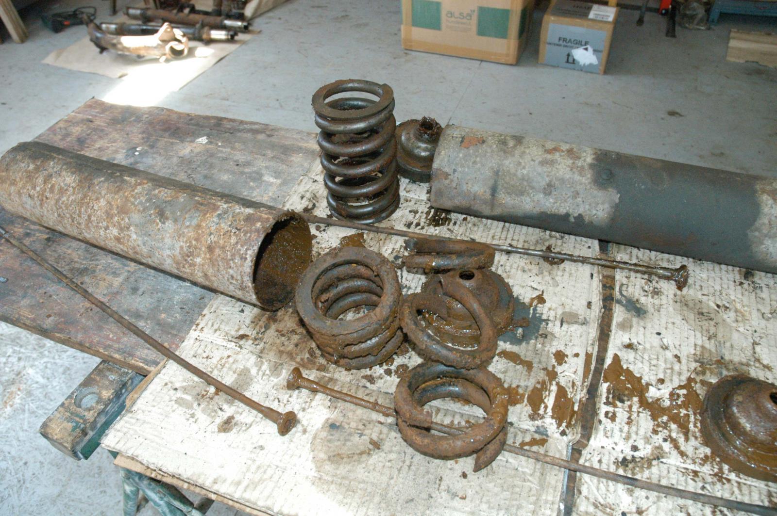

Ich muß nochmals auf dieses Thema zurückkommen:
Ich habe inzwischen die Töpfe geöffnet und leider feststellen müßen dass eine Feder zerbrochen ist.
Ausserdem ist mir aufgefallen dass die beiden noch intakten Federn für vorne nicht identisch sind.
Eine hat 8,5 Windungen und ist 210mm lang , die andere 9 Windungen und ist 215mm.
Die verbleibende Hintere hat 6,5 Windungen und ist 165mm lang. Drahtduchmesser bei allen 15mm.
Kann mir bitte jemand der im Besitz einer Teileliste ist mitteilen wie die Federn ab Werk sein sollten?
large.D550_02.JPG.3b7b267fd3d0fdeea447e3fc615810ff.JPGlarge.D550_06.JPG.d74110773a55b35af87f75b7295e4bf6.JPGlarge.D550_03.JPG.fa9b2e75c30e8a5f09546eba20e3295c.JPG
Die andere Frage ist, in wie weit die intakten Federn noch benutzbar sind, siehe Rostmarken.
Gibt es Ersatz oder muß ich auf Hydropneumatik umbauen ;-) ?
Ach ja, übrigens die Wandstärke der Hüllrohre beträgt 1mm, Was mich irgendwie auf den Gedanken bringt dass die Töpfe schon mal getauscht wurden...
viele Grüße
Mike

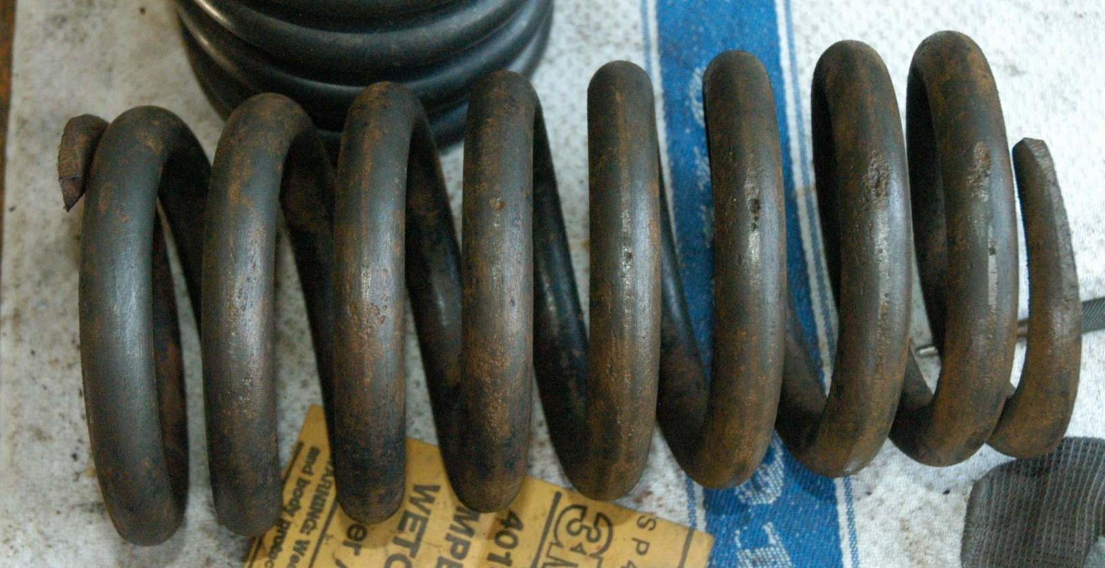

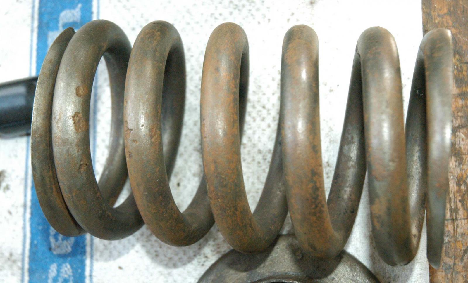

Vielen Dank Uli,
Die Windungen hast Du von Spitze zu Spitze gezählt? (Die Feder auf dem letzten Bild hat nach meiner Zählart 9 Windungen)
Ich fasse mal die bisher gesammelten Infos zusammen:
Vorne: Federlänge 185mm, 14,4 Draht, Linksgewickelt 4,25 Windungen , Zugstrebe 600mm
Hinten: Federlänge 205mm, 16,3 Draht, Rechtsgewickelt 4,5 Windungen , Zugstrebe 678mm
Mantelrohr: 2,25 dick, 463 mm lang, 110mm Innendurchmesser
Könntet Ihr bitte die Angaben überprüfen, dann hätte ich schon mal eine Basis für die geometrischen Daten.
Für eine Nachfertigung wird das aber wahrscheinlich nicht genügen, dafür wäre noch die Federkonstante zu ermitteln.
Für die hintere ließe sich die eventuell bei Deiner Feder messen Uli! Wenn ich darf werde ich darauf nochmal zurückkommen.

ACCM Schwinn U.
Nein, man muss die freien Windungen messen. Da, wo sich Windungen der an den Enden angelegten Federn gegenseitig berühren oder nur aufliegen auf den Grundflächen kann Nichts federn und diese Stücke tragen deshalb nichts zur Federkonstante bei. Ab da messen, wo die Windungen frei sind.
Die Federkonstante ergibt sich schon aus der Geometrie, aber (aufwendig) direkt messen ist  bestätigend und damit beruhigend.
