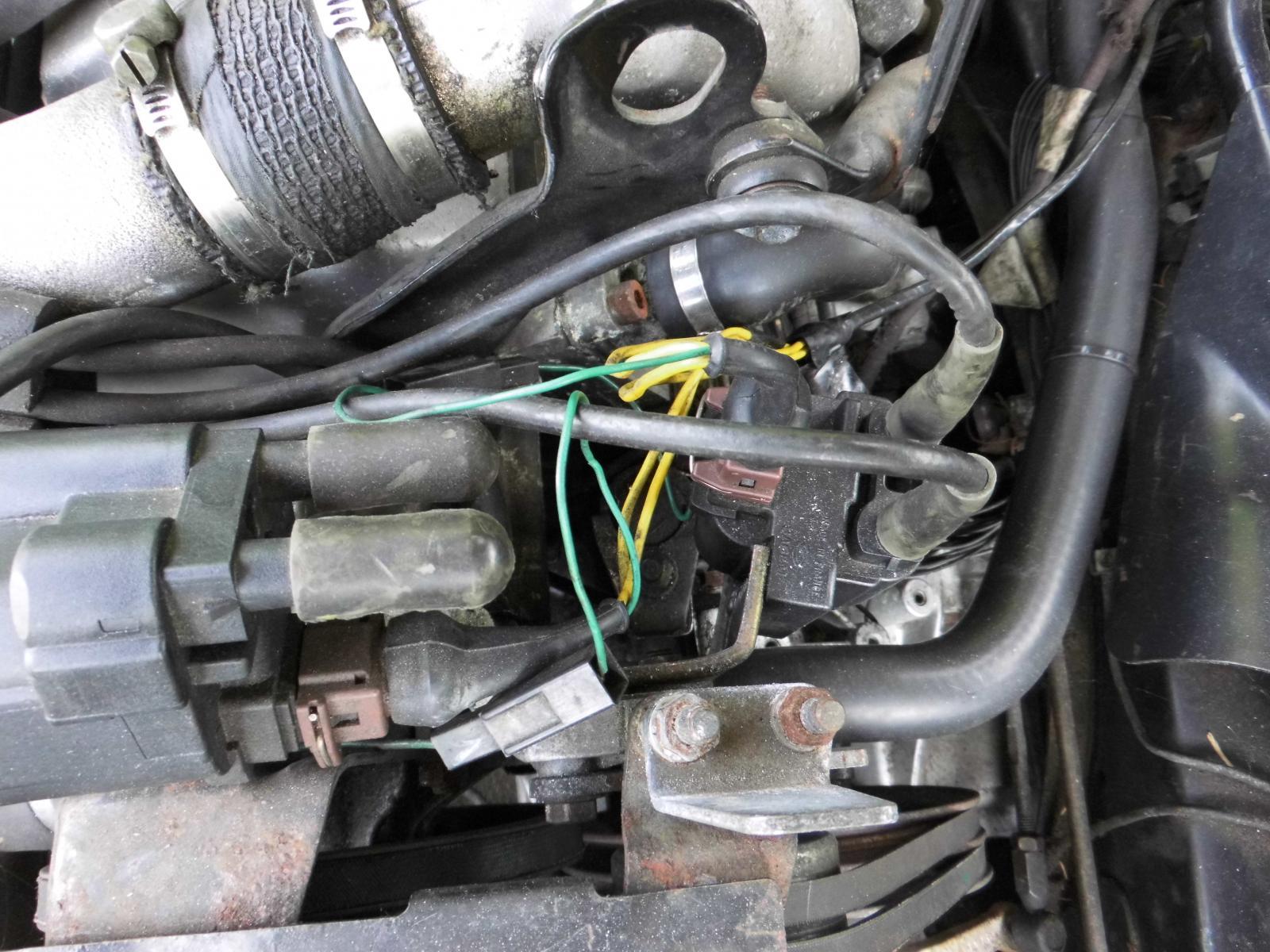

Hier bei der CX Basis gibt es den Halter für die neuen kleineren Zündspulen den du dafür benötigst  http://www.cx-basis.de/zuendspulenhalterung-cx-fuer-zue-19314-zue-20248.html und hier zumindest auch die Stecker und Tüllen dazu extra https://www.cx-basis.de/catalogsearch/result/?q=zündspule  und hier https://www.cx-basis.de/catalogsearch/result/?q=zündspule . Meine Zündspulen hatten damals eigene Halter die ich so dann verbaut hatte. Du hast jetzt aber schon leider bestellt sehe ich gerade. So habe ich meine verbaut siehe beigefügtes Bild .DSCI3259.JPG.88c42da14a35294b010dee6ee16f2194.jpg.3446d7cc69d73f20f17069e192a06376.jpg
Hallo sylvester,
wenn mich meine Erinnerung nicht trügt, ist das bei Dir eine frühere Ersatzversion. Die kenne ich, ist so bei meinem Turbo2 auch verbaut. Den Halter für die Ersatzspulen hatte ich im Shop der Basis gar nicht wahrgenommen. Mit etwas Gefeile, Gebohre und drei statt vier Befestigungsschrauben geht es aber auch mit dem Original- Halteblech. Nicht die eleganteste Lösung, sollte aber auch erstmal halten. Den Ersatzhalter wünsche ich mir dann vom Weihnachtsmann...
