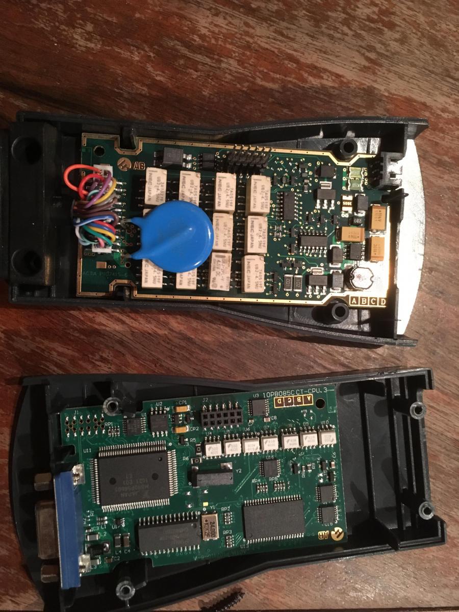

@Ronald meinte nicht die Software sondern das Interface. Da gibts riesige Qualitätsunterschiede. So sieht ein Fullchip von innen aus. Die weißen Klötzchen unten sind für die Kommunikation zuständig. Wenn ein Teil fehlt, klappst eben nicht.
 Gruß Jens
ich habe es jetzt nicht geöffnet, aber neben den Symbolen und Namen der Automarken steht 9780.Z5
Wo liegt den der oder die Turbolader? Vielleicht ist es ja nur eine Steckverbindung.
Ich habe das Interface jetzt mal geöffnet und es sieht genauso aus wie Deins, bis auf dieses auffällige, blaue, runde Teil über den weißen Klötzchen.
Bearbeitet ( von Kim C6)
interface geöffnet
