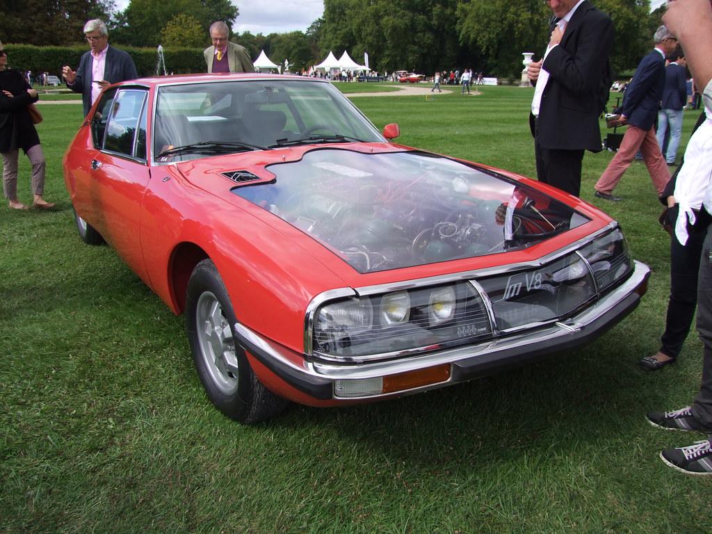

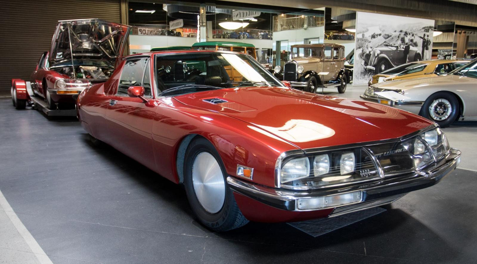

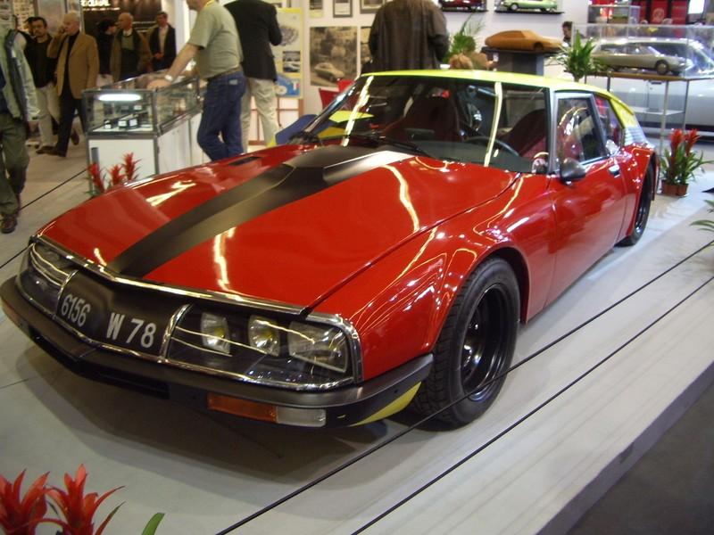

vor 16 Stunden schrieb Vulcan:
...rot? Ist das nicht sogar die unbeliebteste Farbe für den SM?
large.1971-Citroen-SM-Bonneville-Racecar.jpg.43922e9dca41785983d1cf38a0d0f2a3.jpglarge.21026973340_40d83fd133_b.jpg.edb28d0759d2de8418b18d8963b05cc6.jpglarge.25132664.jpg.a93f2b0a9ebce970d0a9d7022a17320a.jpg
