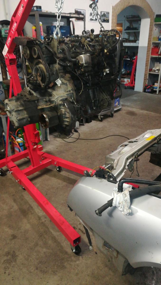

2. Oktober 20197 J. vor 3 Stunden schrieb timmS: Hm...eigentlich müsste man ein solches Exemplar komplett auseinander nehmen um ordentlich arbeiten zu können. Dann stellt sich die Frage nicht mehr, ob irgendwelche Schläuche und Leitungen schwer erreichbar sind. Ansonsten bleibt das doch eine Dauerbaustelle. Da hast du recht. Hab mich jetzt auch entschlossen meinen Jean-Poul komplett auseinander zu nehmen. Motor Kran und Motorständer hab ich bestellt. Hab gerade gesehen dass die Lieferung heut noch kommt. Da kann man sich den Motor schön auf dem Ständer vornehmen. Zahnriemen wechseln, Ventile einstellen und auch die Kupplung wieder neu wenn er einmal raus ist. Getriebe aufmachen usw. Meiner hat auch erst 5 Jahre draussen gestanden und nach meinem Umzug 6 Jahre in der Halle. Der TD 2 ist auf den ersten Schlüsseldreh angesprungen und er ist auch "aufgestanden".Hat zwar fürchterlich gequalmt aber ich konnte ihn auf die Bühne bugsieren. Technik krieg ich hin. Nur zum schweissen hab ich nicht wirklich Ahnung.. Mein Schweißer ist leider mit 65 Jahren an Krebs gestorben Andreas ich drücke die Daumen dass du den Motor zum laufen bringst. Grüße Heiko Zitat Wir mechten das Fahrzeug verninfig machen Zitat Geht nicht gibts nicht
