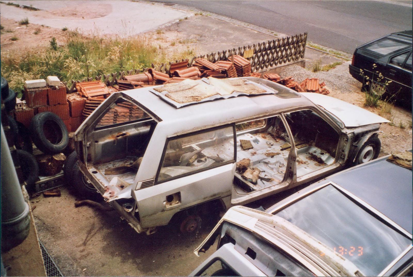

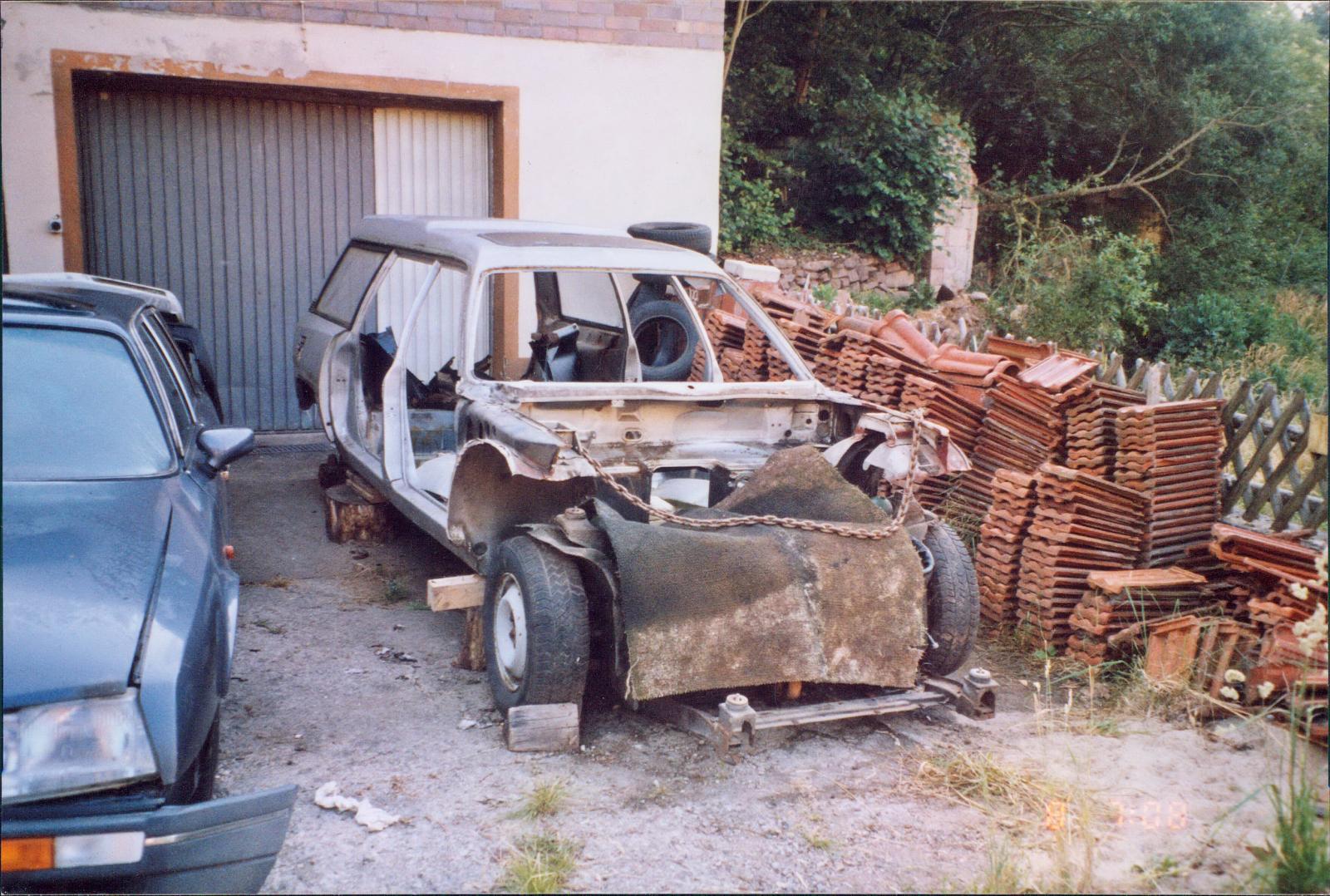

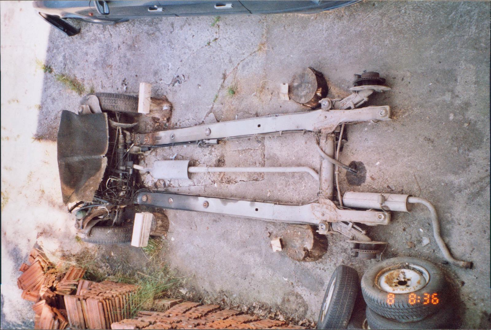

Ich habe CX Diesel break ausgeschlachtet.Motor ist nicht mehr gut,aber steht noch auf seinem Fahrschemel......die beiden längaträgerrahmen habe ich abgebohrt und aufgehoben........
wenn du Teile brauchst,melde dich.
