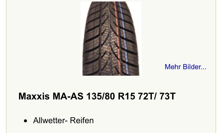

Ansonsten ist, ganz pragmatisch gesehen, der Maxxis wohl eine gute Wahl:
https://www.idealo.de/preisvergleich/OffersOfProduct/4812169_-ap2-all-season-135-80-r15-73t-maxxis.html

Ich bin, bevor ich hier die Frage gestellt habe, zu den örtlichen Reifenhändlern gegangen. Das Ergebnis war zwischen Maxxis und Überforderung.

Fahre auf meiner Ente auch seit über 24 Jahren Michelin, aktuell sind sie allerdings ca 15 Jahre alt und an den Flanken teilweise rissig. Hab jetzt 4 neue liegen, die demnächst montiert werden. Keine Ahnung, ob die aus Serbien sind. Meine Tochter fährt Maxxis auf ihrer Ente und ich empfinde sie als ziemlich laut. Aber als Daily Driver gibt's glaube ich nichts besseres. Die Straßenlage ist auf jeden Fall auch gut.

Ich werfe noch die Michelin Reifen X MS 89 135 R15 in den Ring, leider nicht unter 110€ zu bekommen. Aber da ich manches Mal beim Wuchten dabei bin, erfreut deren geringer Bedarf an Gewichten immer wieder. Und die Optik, klasse ! Leiser als die Maxxis AP2 All Season sind sie aber nicht.

wie man mit einem optisch so furchtbaren Reifen wie Maxxis auf einem 2CV etc leben kann, wird mir immer ein Rätsel bleiben. Bei allem ausser Michelin bekomme ich Augenkrebs. Ich habe nach 8 Jahren und ca 30.000 km die Vorderreifen meiner Dyane in diesem Jahr ersetzt weil das Profil nicht mehr sooo dolle war. Serbische Produktion, bis dato rissfrei

Von wegen der Optik gebe ich dir recht! Allerdings ist schon der 135er-Reifen gewöhnungsbedürftig. Mit dem bewege ich zur Zeit die Ernte. Von daher ist der Schritt zu anderen Marken eine Überlegung Wert.
