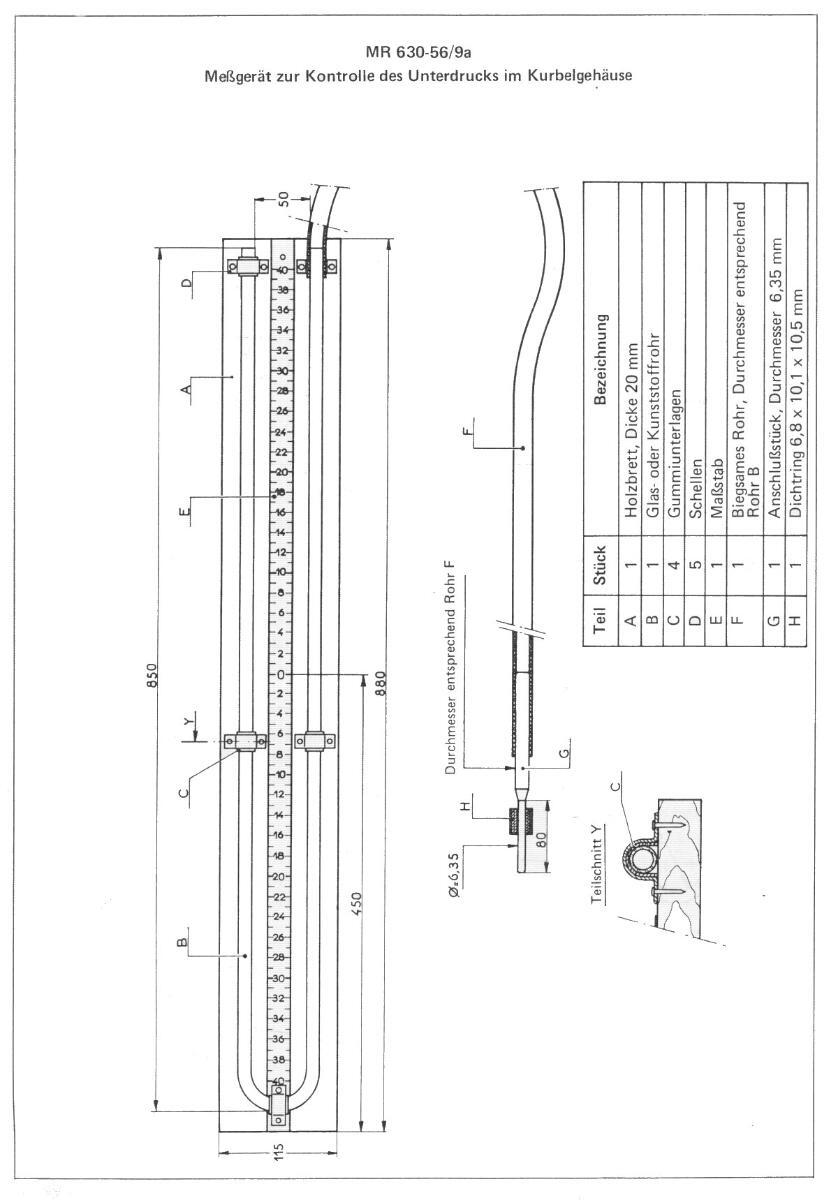

Hm, hätte mich jetzt interessiert, wie das verlinkte Teil aussieht. Nur gib das kein Ergebnis bei Burton. Außerdem frage ich mich, wie es im Kurbelgehäuse von alleine zu Unterdruck kommt.
Wenn ich nicht absauge.

Durch die Bewegung der Kolben bzw. der Vergrößerung des Volumens im Kurbelgehäuse bei der Aufwärtsbewegung der Kolben.

Am 27.3.2024 um 20:11 schrieb Jensg:
Jens
Aus dem Werkstatthandbuch 2CV, Band 1, Werkzeug:
