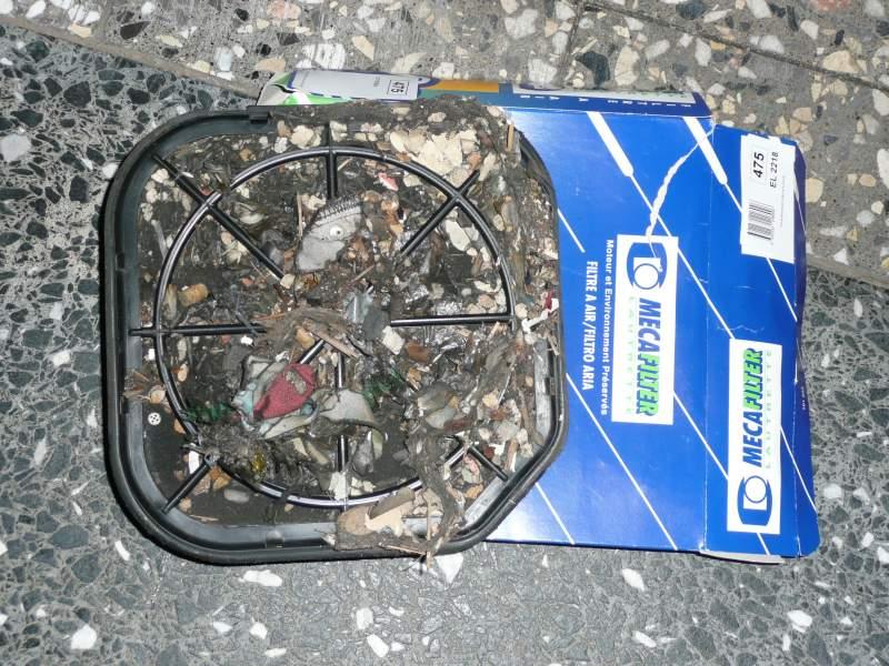

Mäuse mögen BXe, vor allem, wenn die Karren lange in Scheunen stehen
.....CX GTI Turbo 5 Monate in der Scheune und schon hatten sich Mäuse im Luftfilter wohnlich eingerichtet.
Bemerkt durch weniger Leistung.
Peter

vor 9 Stunden schrieb soleil:
Peter
Wir haben 2011 einen 19 RD Break gekauft, weil dessen Zustand das krasse Gegenteil war zum vorherigen 19 RD Break, den wir 2009 bei 580'000 verschrotten mussten.. Am Berg schien er ziemlich lahm. Ist eben kein Turbo D, und an letzteren sind wir mittlerweile gewohnt, dachten wir. Aber zu Hause beim ersten Service: Überraschung, paar Hand voll Nussschalen und Gräser im Luftfilterkasten. Danach fanden wir ihn sogar recht schnell :)
