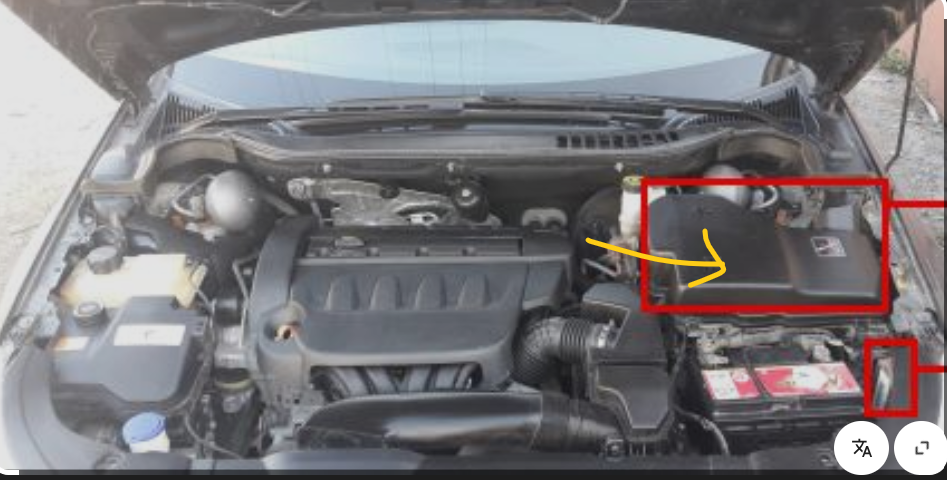

11. Februar11. Feb Ich habe diese Sicherungsbox (gelber Pfeil) überprüft. Alle Sicherungen dort IO. Die 40 A in der kleinen Sicherungsbox neben dem Akku habe ich getauscht. Zitat
11. Februar11. Feb UNTER dem Sicherungskasten mit dem gelben Pfeil sind noch Sicherungen. Sind nicht normal zu sichten. Da muss einiges weg geschraubt werden. Bearbeitet (11. Februar11. Feb von fantaweather)
11. Februar11. Feb vor einer Stunde schrieb holger_o: Ich habe diese Sicherungsbox (gelber Pfeil) überprüft. Alle Sicherungen dort IO. Die 40 A in der kleinen Sicherungsbox neben dem Akku habe ich getauscht. UNTER. UNTENDRUNTER. DARUNTER. Die BSM ausclipsen dann siehst du den Sicherungsträger 40A MAXI (!!!!) Sicherung Bearbeitet (11. Februar11. Feb von Koelner)
