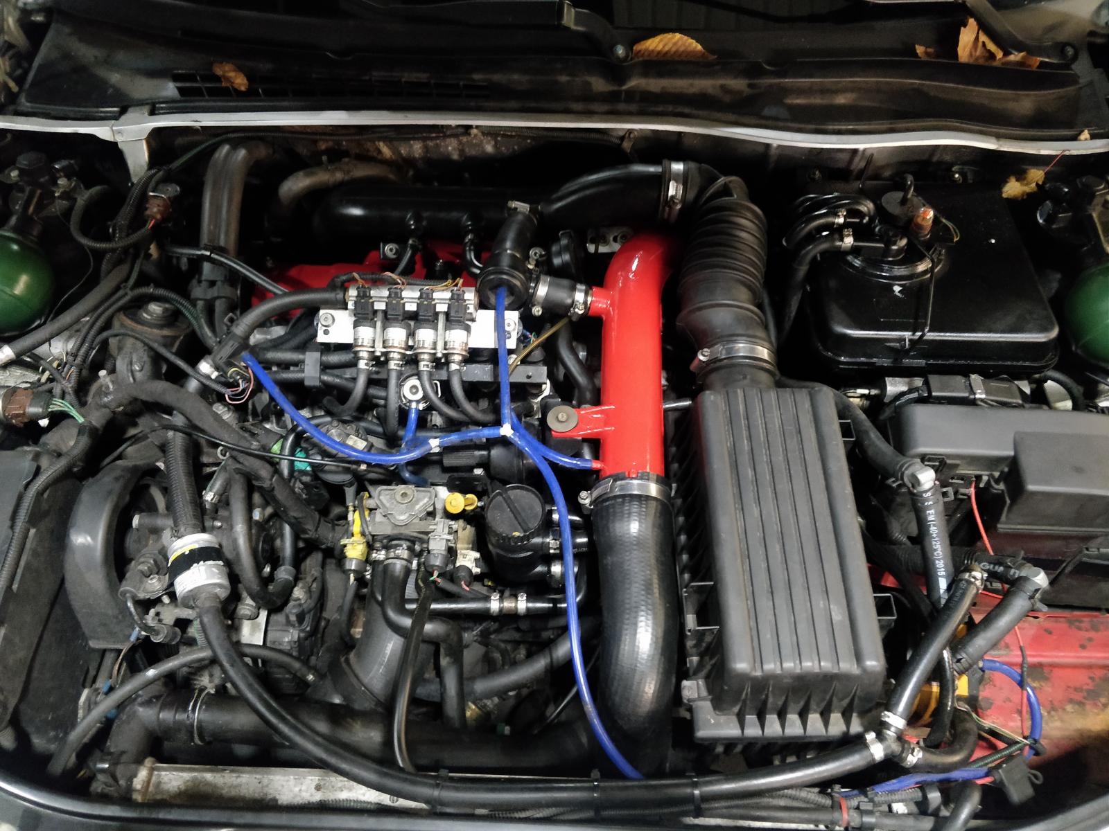

21. November 20197 J. Ersteller Wie versprochen noch das Bild vom Motorraum nach dem Zusammenbau. Bei der Gelegenheit kam noch etwas Farbe ins Spiel.
22. November 20197 J. vor 7 Stunden schrieb GuenniTCT: Wie versprochen noch das Bild vom Motorraum nach dem Zusammenbau. Bei der Gelegenheit kam noch etwas Farbe ins Spiel. Wunderschön - bis auf das alte, rostige, vergammelte, in Teilen nur noch rote Blech unten rechts im Bild. ;)
