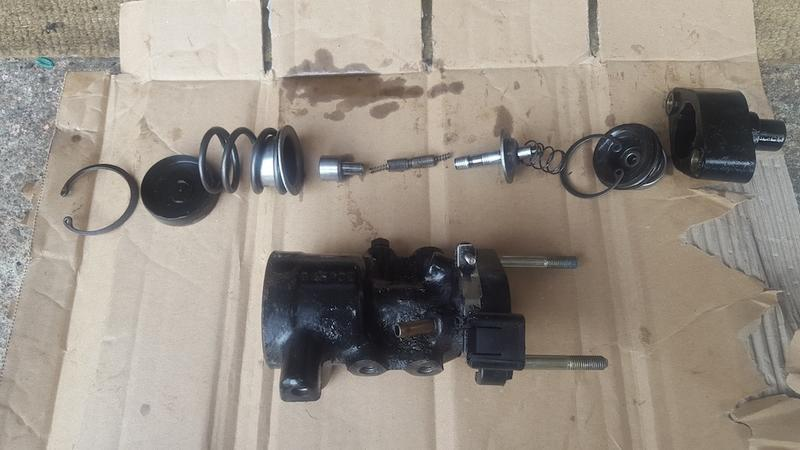

Den Trööt habe ich mir durchgelesen.... das sind genau die Symptome...... habe ich es richtig verstanden das hier die Feder vor anstatt hinter dem Teller falsch zusammen gebaut wurde?
Korrekt, die Feder rechts oben im Bild liegt auf falscher Position. Das ergibt eine permanente leichte Betätigung der Vorderradbremse.

ja, es war die falsch eingebaute Feder. Danach ging zumindest der linke Sattel wieder, oder wars der rechte? Egal, der Druck war in jedem Fall weg.

Jetzt möchte ich natürlich einen kleinen Abschlussbericht des Themas  geben.
Nachdem wir (der befreundete KFZ Meister, der außerdem bei einem ehemaligen Citroen Autohaus in Bonn gelernt hatte) am letzten Samstag das Bremsventil wieder ausgebaut haben sind wir natürlich als erstes auf die besagte Einbaulage der Feder im oberen Bericht eingegangen. Diese war tatsächlich an der Stelle wie oben im Bild montiert. ;)
Woran hat es gelegen das mein Meister ;) das Ventil falsch zusammengebaut hat?
Auf der Internetseite des Rep-Satz in der Explosionszeichnung hat mein Freund das Bild falsch interpretiert und hat leider nicht mehr ins Handbuch geschaut.

Endeffekt: Unser Xantia bremst wieder wie er soll/muss :wub:
