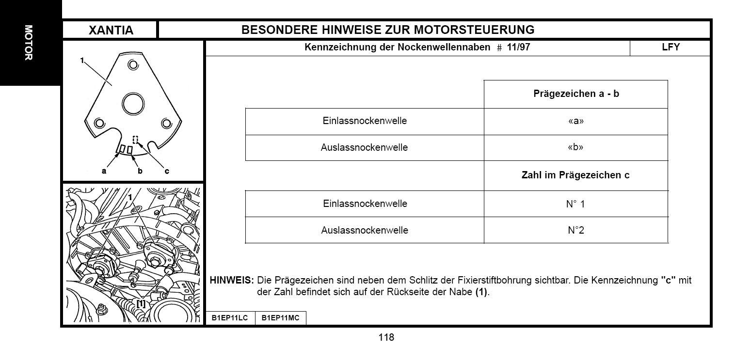

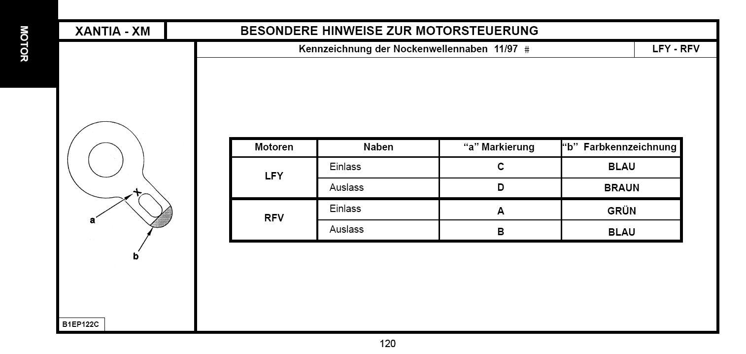

Einlass und Auslassnockenräder kann man vertauschen ,bzw bei den 2 teiligen ist ein Farbmarkierung an den Keilscheiben darunter, ist im Ersatzteilprogramm farblich hinterlegt.

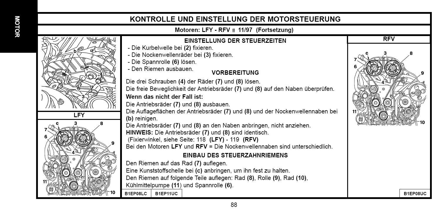

Ich steuere mal das bei, auch wenn die Steuerzeiten nicht drin stehen:
U.a.: "HINWEIS: Die Antriebsräder (7) und (8) sind identisch."
aus: Technische Daten PKW      XANTIA - XM - EVASION    2001
Gruß Stefan
