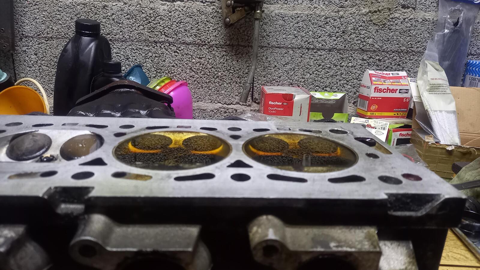

So, Zylinderkopf ist abgebaut. Die Dichtung sieht im Bereich der Öffnungen für das Kühlwasser nicht gut aus. An den Zylinder-Abdichtungsringe kann man nichts erkennen. Die sehen gut aus. An den Ventilen kann man auch nichts sehen außer leichte Ablagerungen.
Wie kann ich rausfinden ob die Ventile dicht sind? Zylinderkopf auf den Kopf stellen, dünnes Öl auf die geschlossenen Ventillen tröpfeln und schauen ob es drauf bleibt.
Ich würde das ganze sauber machen. Die Ventille öffnen und durch den Spalt mit einer Bürste auf dem Akkuschrauber sauber machen. Ventil drehen usw...

Nimm Bremsenreiniger oder Benzin um die Ventile auf Dichtheit zu prüfen
So sieht es aus wenn die Ventile dicht sind...
vor 6 Minuten schrieb bx-basis:
Ich sehe da nix.
Ich fülle bei der Prüfung den Sprit in die Kanäle, und schau, ob der Sprit aus dem Ventilen raus kommt. Bei der kleinsten Spur schleife ich die Ventile ein.

vor 11 Minuten schrieb bx-basis:
Heute Nachmittag, habe ich die Fläche und die Auslaßventile gereinigt. Was für ein G'schäfft wenn man nichts verkratzen will. 🤪
Habe ein bisschen Benzin auf die Einlaß und dann Auslaß- Ventile getröpfelt. Es blieb liegen.
Morgen reinige ich den Motorblock und probiere deine Benzintestmethode. Dann muss eine Zündkerze reingedreht werden.

vor 11 Minuten schrieb jens-thomas:
Ich sehe da nix.
Ich sehe da Flüssigkeit im Verdichtungsraum. Zugegeben nur bei 2 Zylindern, aber bei Undichtigkeit an den Ventilen wäre es aus irgendeinem der 8 Kanäle rausgelaufen...

Ventile sind dicht. Habe die Methode von Hendrick genommen da ich den Abgaskrümmer nicht abgebaut habe. Da sieht man dann nicht wenn was durch die Ausgangsventile tropft.
Die Methode von Jens ist auch interessant wenn Ansaug- und Abgaskrümmer weg sind.

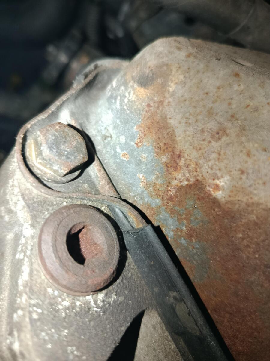

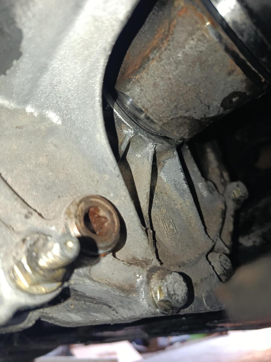

Kann mir evtl jemand helfen habe ein Peugeot 306 Break mit 1,4 Liter 75Ps für kleines bekommen natürlich mit Mängeln was ja vorher klar war. Ich habe gestern bei dem Getriebe die Simmeringe getauscht da sie undicht waren ist auch alles soweit wieder zusammen gebaut. Nur leider finde ich nixs zu dem Getriebe wo das Öl eingefüllt wird oder wo genau sich die Ablassschraube befindet oder allgemein welches Öl rein muss sowie Füllmengen ich hoffe ihr könnt mir hier weiterhelfen.
VF37EKFXT32475170  ist ein Baujahr 1998
Unten sind 2x Vierkant einmal seitlich Richtung Rad Seite und in der Nähe von der Antriebswelle.

Der unterste Vierkant dürfte die Ablaßsschraube sein. Einfüll-/Kontrollschraube ist weiter oben, gern auf der anderen Seite, ggf im Blechdeckel. Mal durchs Radhaus gucken.
Füllmenge sollte knapp 2 Liter sein. Ölsorte sollte in carnets de poche beschrieben sein. Dürfte 75W-80 GL4/5 sein.
