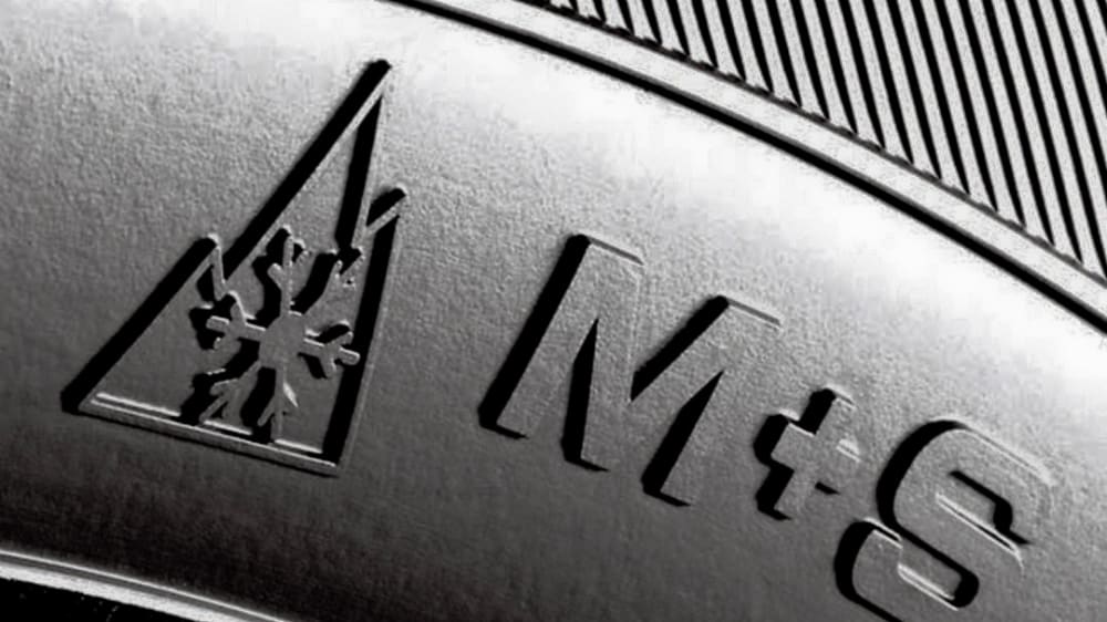

Die "situative Winterreifenpflicht" wurde mit der Kennzeichnung der Winter - bzw. Ganzjahresreifen ergänzt. Ab 2018 gefertigte Reifen zählen nur noch mit dem Schneeflockenpiktogramm als Winterreifen.
Ältere Reifen dürfen bis Oktober 2024 gefahren werden
ausruestung-wartung-winterreifen-alpin-1904_kjzohb
https://www.adac.de/rund-ums-fahrzeug/ausstattung-technik-zubehoer/reifen/sicherheit/winterreifenpflicht-deutschland/

M+S kann auf jeden Reifen geschrieben werden, der ein erhöhten Rillenanteil hat. Das Piktogramm setzt eine "Wintereignungsprüfung" voraus.
