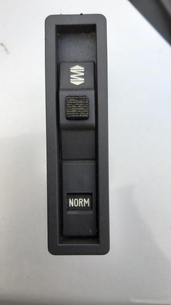

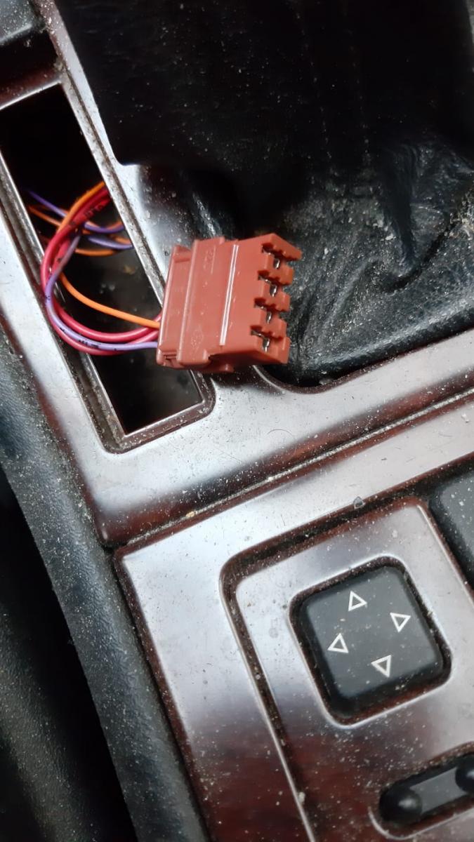

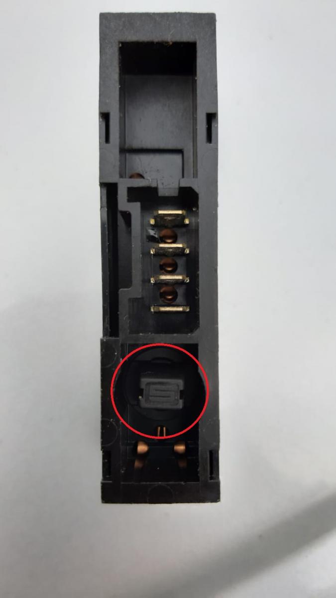

als erstes ist es ein 4 poliger Stecker, nicht 5 polig, und zweitens hat der Schalter ein Beleuchtungslämpchen welches durch zwei der vier Kontakte mit Spannung versorgt wird.
Hier noch ein paar Bilder zur Veranschauung: Das Bild in der Mitte zeigt im roten Kreis das Lämpchen

Bleiben also doch nur 2 Kontakte um den Modus (Normal/Sport) zu schalten, wie ich schon erwähnt hatte. Und wer es nicht glaubt kann den Schalter einfach mal mit einem Multimeter durchklingeln.
