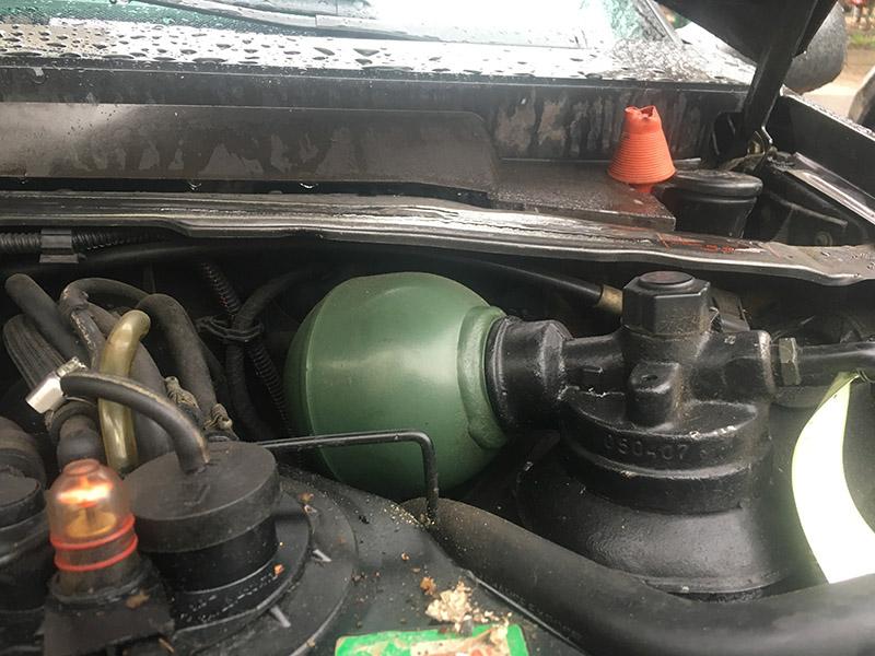

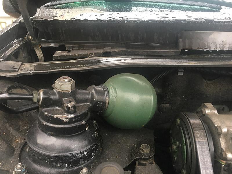

Anbei paar fotos von meinem kürzlich erworbenen xm v6 kette. Rechts ist wohl das Domlager schonmal durchgerauscht (Innenkotfluegel hat deutliche Abschleifspuren und das Blech um die Motorhaube ist verbogen). Rost des Domlagers ist rechts geringer.
Die folgenden Fotos nur von der linken Seite, oben habe ich den Rost mit Fluid Film etwas getränkt um weiteren Rost zumindest zu verlangsamen. Starker Rost. Unten scheint der Gummirand nach innen/oben gerutscht. Zumindest erscheint mir das als Nullchecker so. Die Abstände im Motorraum zum Blech oben (kugel) und unten (hutkrempe) sind auf beiden Seiten gleich. Mir geht es also primär um die Ansicht von unten bzw. Eure Einschätzung, ob man da was eindeutig sehen kann. Mir ist nach eingehender Forums suche klar, dass keiner von uns Röntgenaugen hat :) Wenn es aber eindeutige Symptome der Aufwärtsbewegung gibt, wäre das tragisch aber hilfreich.

Die Fotos sind leider nicht die tollsten. Wenn dein Lager oben rostig ist, lieber tauschen. Vor allem die alten Domlager mit den kleinen Kragen unten sind schnell mal durchgeschossen.
Hat da wer UBS im Radhaus verteilt? Dann schön ordentlich nach Rost abklopfen.

Hallo, der Abstand zum Blech ist auf jeden Fall bedenklich gering. Aus meiner XM Zeit erinnere ich mich, da sollte Mehr Abstand sein.

Mach mal bei Tageslicht Fotos ohne Blitz, auf denen man sieht, welchen Abstand die Kugeln oben zum Blech haben. So um die 10mm sollten das mindestens sein.
Link zu diesem Kommentar
Auf anderen Seiten teilen
Fluid-Film läßt das Gummi aufquellen, möglicherweise wird die Ablösung vom Blech dadurch noch gefördert.
Der Abstand zum Blech ist, sofern der Wagen nicht auf Höchststellung ist, bedenklich klein.
Das Domlager ist noch die ältere, nicht ab Werk durchschußgesicherte, Variante. Allein wegen des Alters gehört das dringend gewechselt. Weitere Analysen sind m. M. nicht erforderlich: Raus damit.

Irgendwie sieht das Domlager „zugeschmiert“ aus, womöglich mit einer gummiartigen Masse oder. Bei dem doch vorhandenen Rost auf der Unterseite würde ich mehr Risse und Ablösungen der Vulkanisierung erwarten.
Der Abstand von der Blechkante im Motorraum sieht gering aus (soweit man es erkennen kann und das Bild unter den richtigen Bedingungen aufgenommen).
Letztendlich würde ich das/die Domlager tauschen. Sieht noch nach Erstausrüstung aus (da alte Bauform).

Mach mal den Motor aus und leg ihn auf Tiefststellung, dann stellst du den Verstellhebel auf Höchststellung und lässt jemand anders den Wagen starten wenn sich dann die Federkugel hebt würde ich nicht mehr damit fahren! Ansonsten erkennt man den Zustand der Domlager nur zufriedenstellend wenn man den Achsschenkel von Traggelenk, Koppelstange und Spurstange befreit. Er muss sich dann sehr schwer in Fahrtrichtung bewegen lassen (horizontal), schafft man es mit einem Finger ihn vom hinteren zum vorderen Ende des Radkastens zu bewegen, dann ist das Domlager Endfertig!

Hier mal zwei Beispielfotos, wie es mit dem Abstand zum Blech darüber mit zwei neuen Domlagern aussehen muss.
Um zu überprüfen, ob sich die Domlager vertikal schon etwas nachgegeben haben, hebt mal den Wagen auf der Bühne oder mit einem Rangierwagenheber langsam (!) an und beobachtet dabei die Domlager. Die dürfen sich dabei relativ zum Wagen gesehen nicht absenken. Bei sichtbarer Vertikalbewegung sind die Lager eine Zeitbombe und können jederzeit durchschießen.
