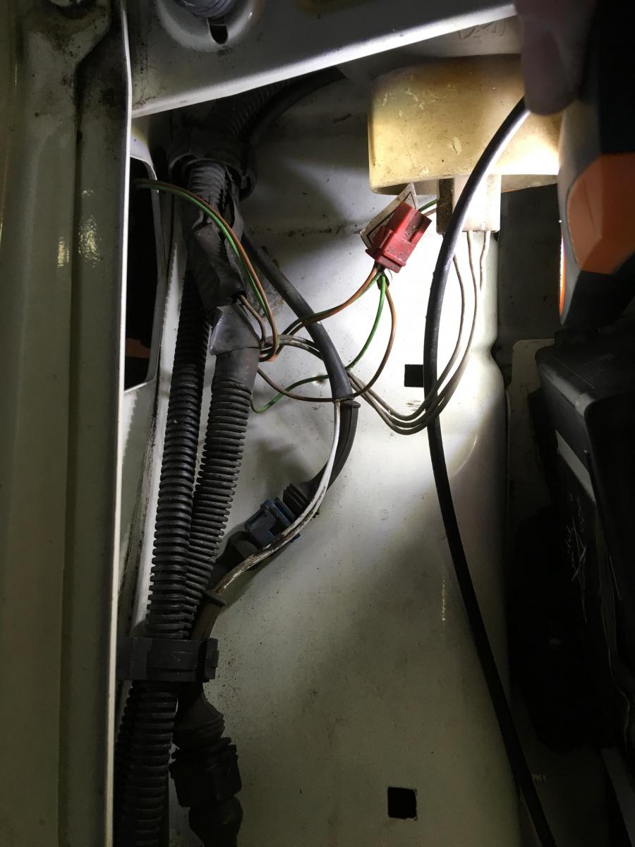

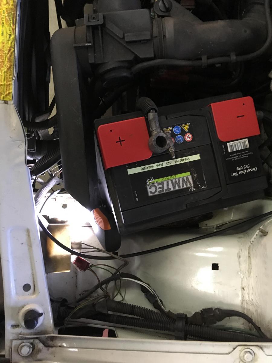

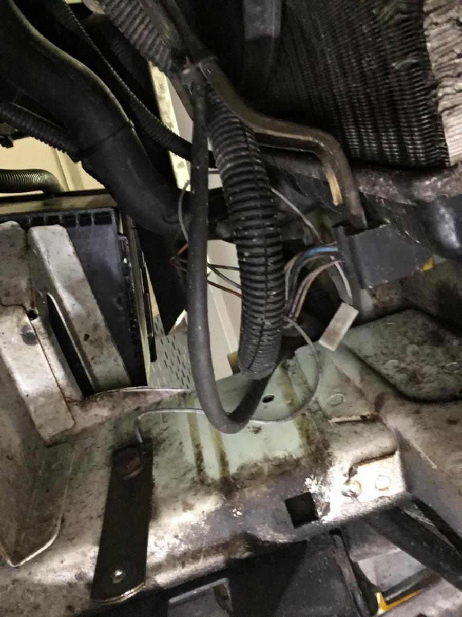

Jetzt habe ich mal Fotos gemacht. Einmal von Oben und einmal von Unten.
Da - wo ich die Hupe vermuten würde (Fotos unten) ist nur ein Blechhalter mit einem Massekabel - welches aber leer in einem Flachstecker endet.

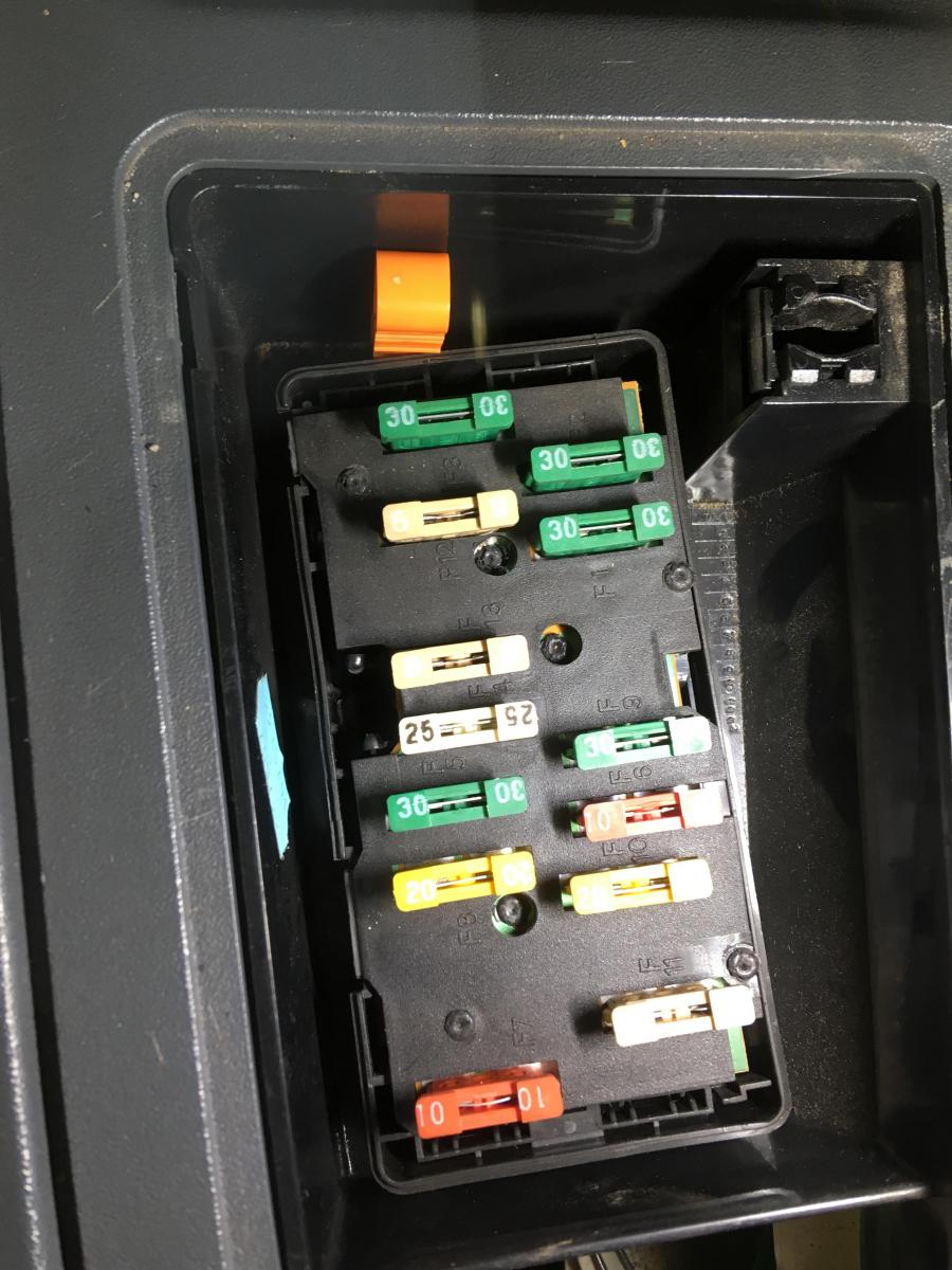

Im Sicherungskasten ist die Sicherung vorhanden und bestückt und auch nicht defekt.

Die Hupe gehört auf jeden Fall an den Halter und sie hat original nur einen einpoligen Anschluss, sprich einen einzelnen Flachstecker. Der frühere Einbau einer Hupe mit Masseanschluß über einen Flachstecker (statt über das Gehäuse) im Rahmen einer Reparatur könnte das abgebildete Massekabel erklären, das gibt es dort ab Werk nicht. Den roten Stecker kannst Du ignorieren, der liegt da immer rum. Irgendwo muss sich noch ein Flachstecker verstecken (vermutlich ein schwarzer) der den Strom für die Hupe liefert.

Das Kabel wird aus dem gleichen Hauptkabelstrang kommen wie z.B. die Kabel für die Scheinwerfer.
