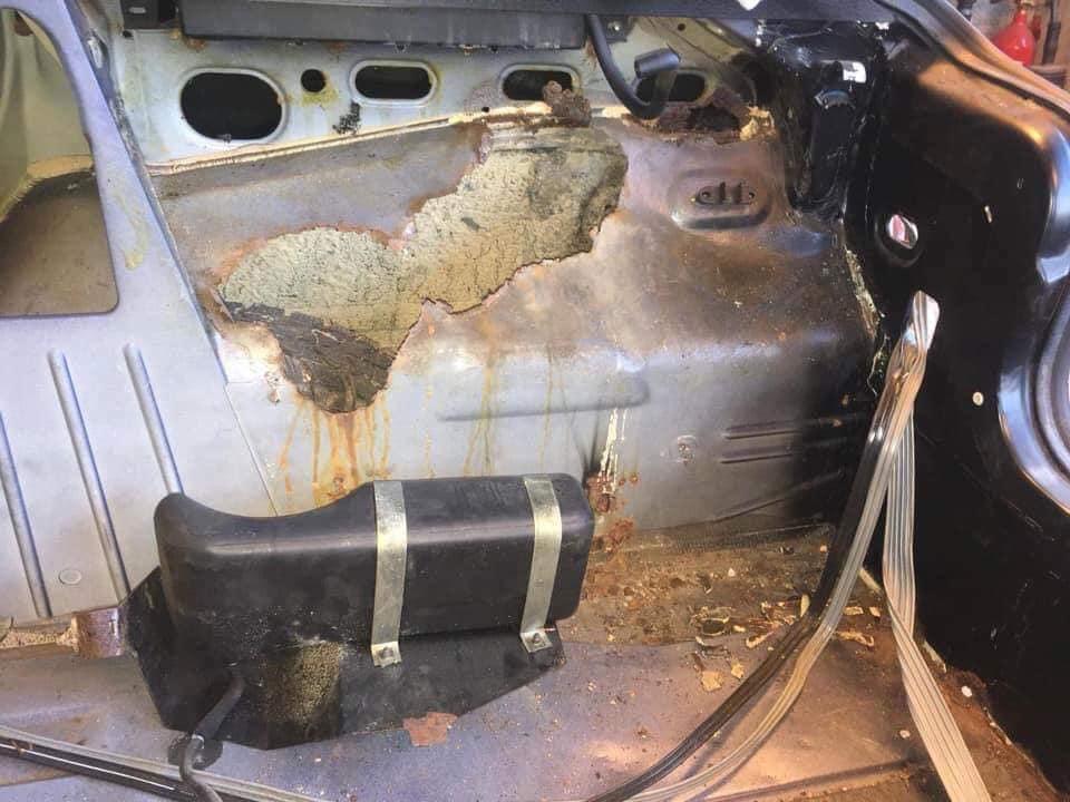

Und das rostete dort offenbar nur wegen dieses seltsamen kleinen leeren Tanks. Mammamia!

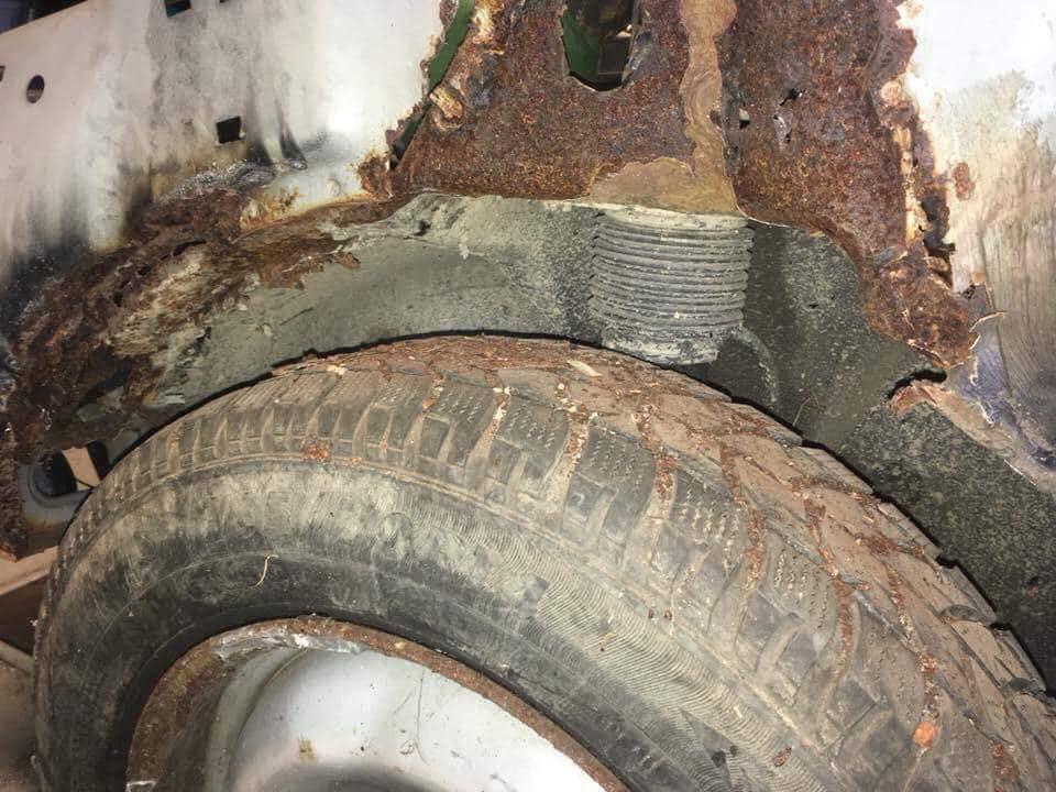

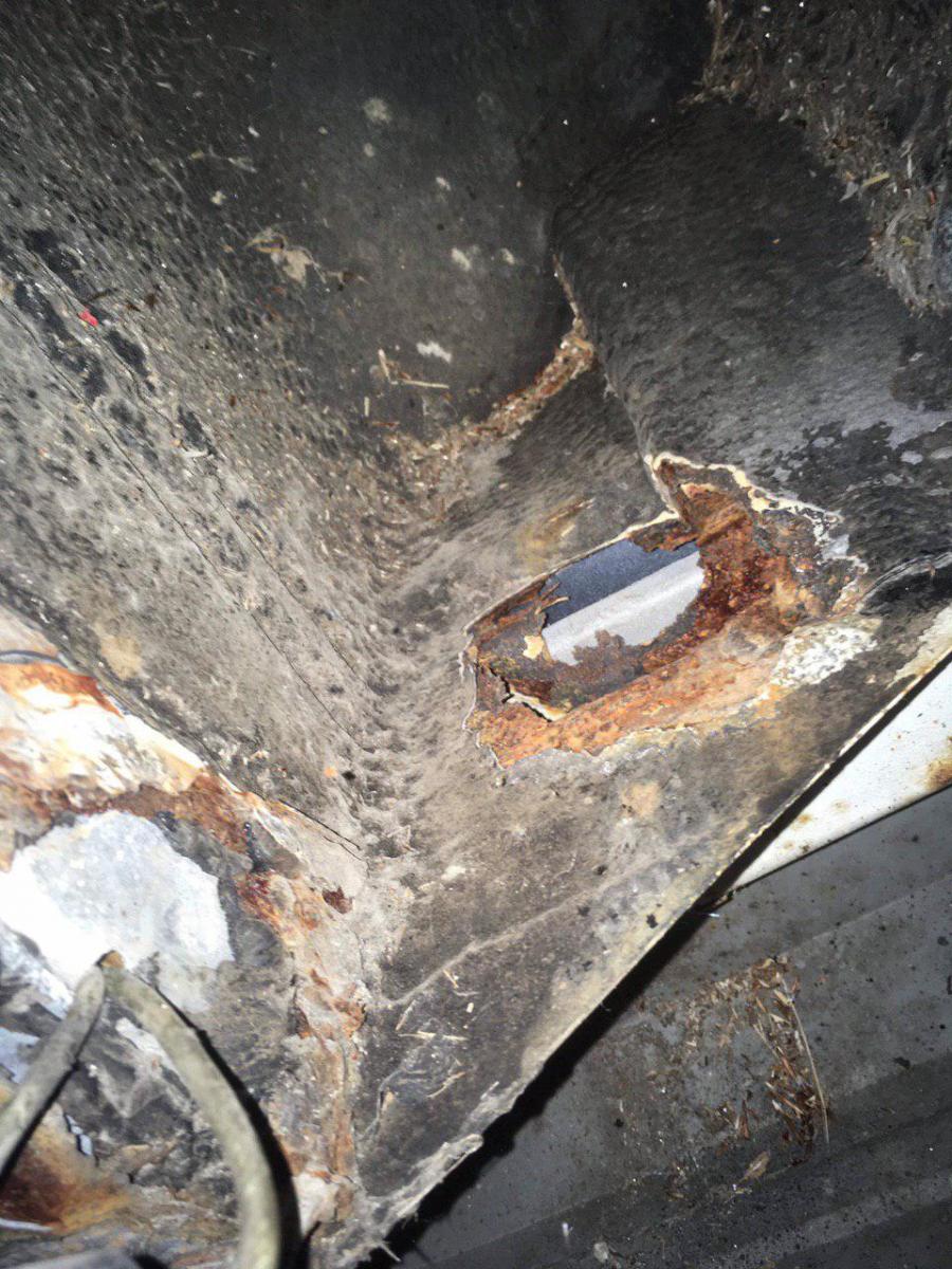

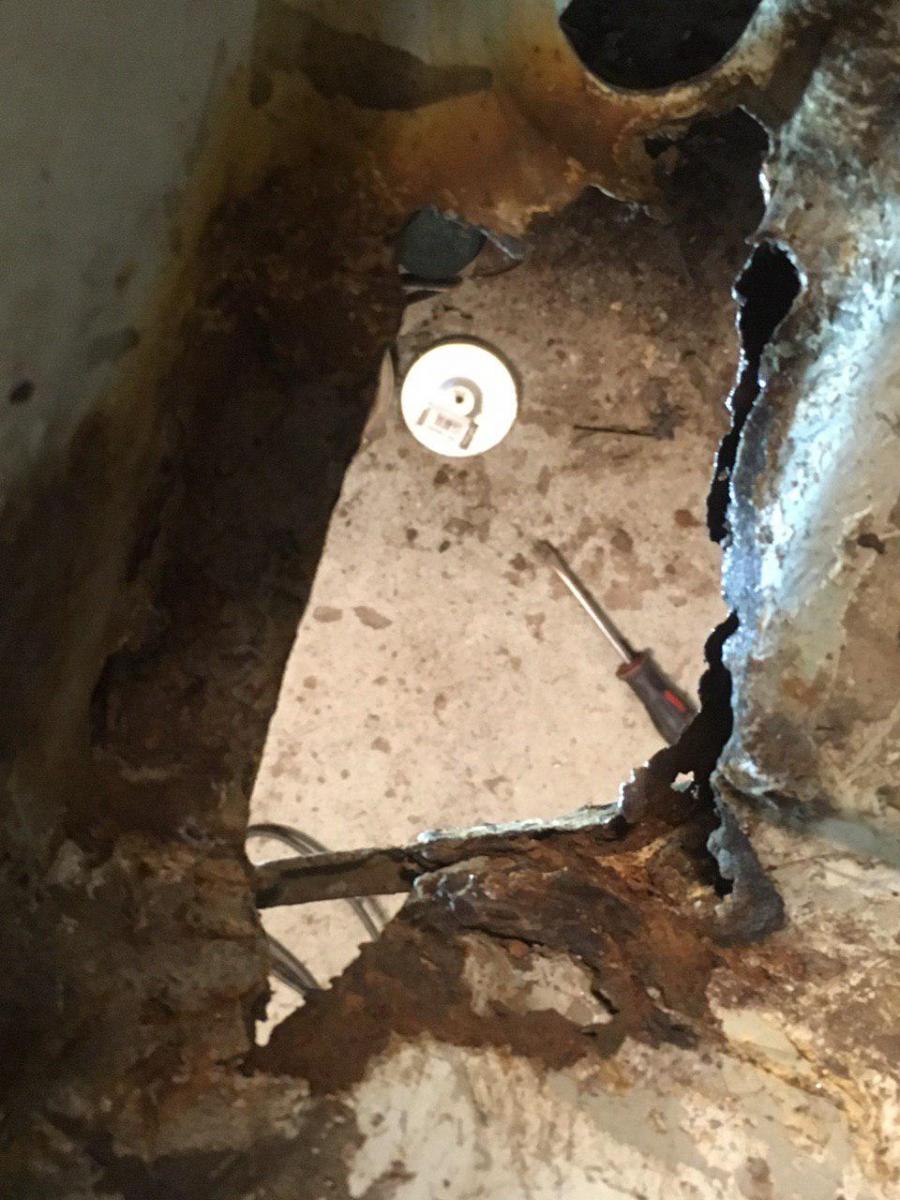

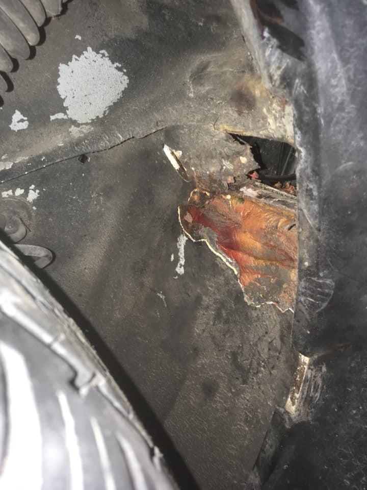

Unter LHM-Behälter, Radläufe vo generell (hast ja schon gefunden, gibt aber auch einige weitere Stellen dort, hinter den Innenkotflügeln z.B.). Mach die Räder ab.
Dann, hinter dem Luftfilter, Türen unten, Frontscheibenrahmen, Schweller anschauen, Kotflügel hinten unter Tür hinten..
Soweit zum schnell sichtbaren Schaden. Boden selber auch anschauen, Vorderachskörper bei den älteren Baujahren auch.

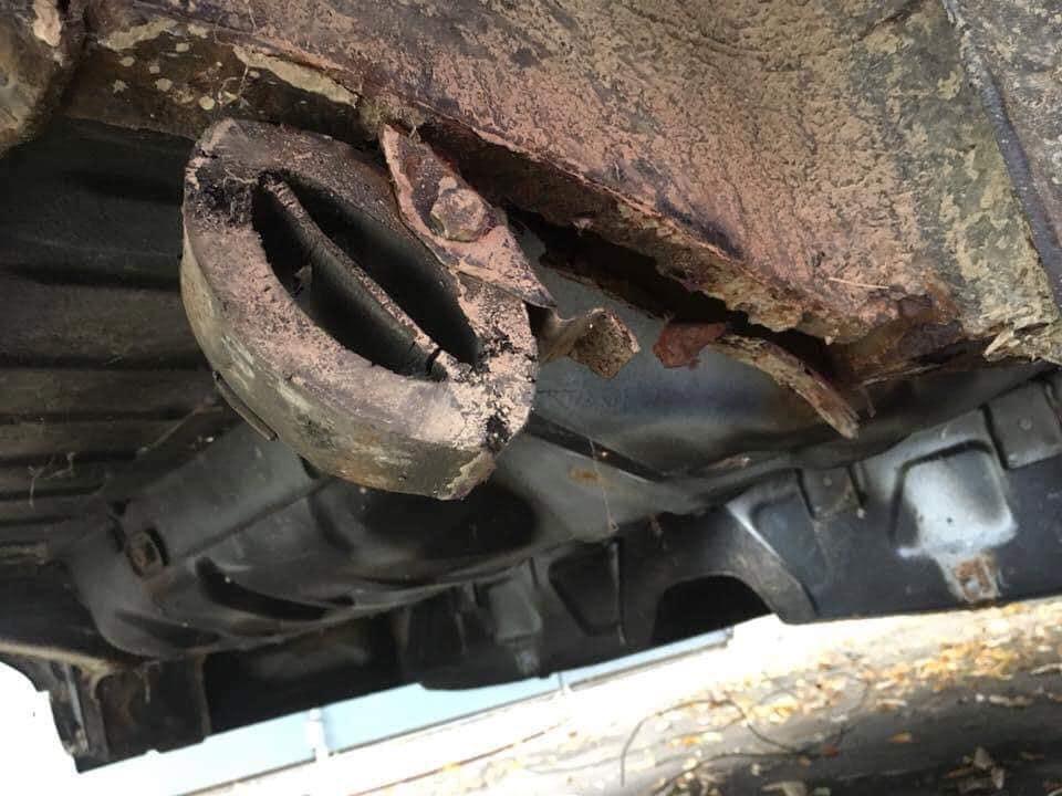

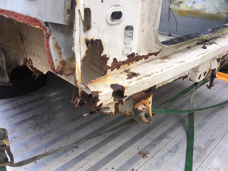

Schlimmer: Radläufe vo gegen das Armaturenbrett, unter dem Wasserablauf. Oft unter dem alten "Kitt" versteckt. Je nach Zustand echt kein Spass zum gut schweissen. Hinterachsaufnahmen. Plastik beidseitig demontieren neben der Rückbank. Beim letzten Schlachter, der im Kofferraum etwas so wie in deinem letzten Bild aussah, war dort einseitig nicht mehr viel da, um die Hinterachse zu "halten".
Räder hinten ab, Holm zwischen Achsaufnahme (vo, also Höhe Rückbank) und Anschlagpuffer anschauen. Manchmal auf 40 cm abwesend.
Kofferraumboden, Streben und Seitenwand (hast du gesehen), Radläufe (das auch). Bei der Limo, vor allem links, klopf mal etwas in der Höhe in Richtung Heckleuchte, über dem Auspuffhaken. Heckleuchten sind auch schnell abmontiert, Stossstange auch.

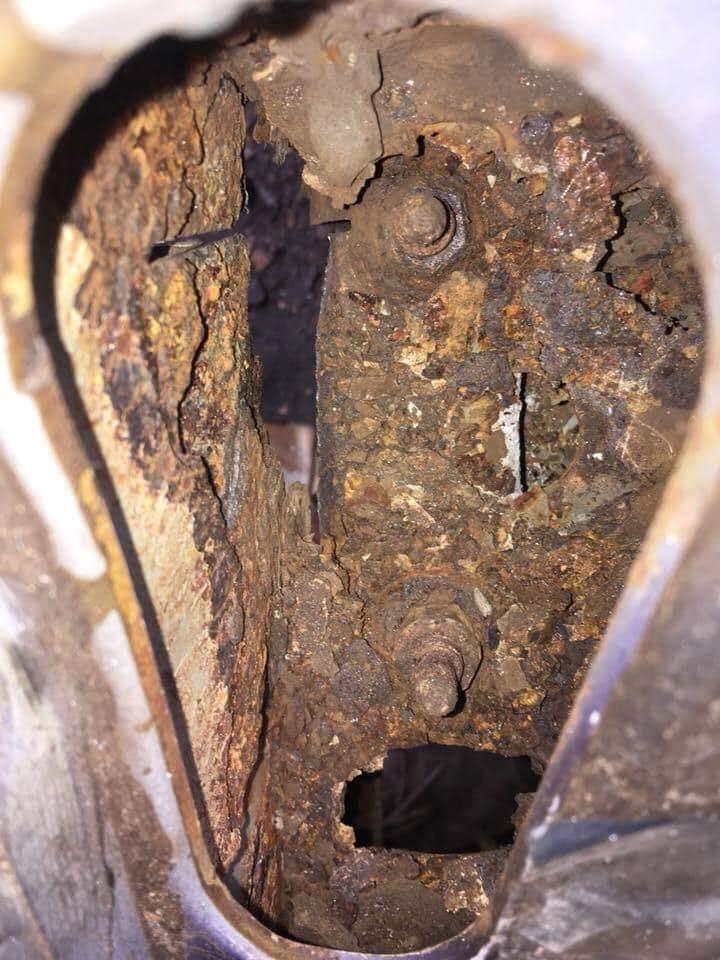

Nochmals 91er GTI, Radhaus vo gegen das Armaturenbrett, hier zuerst auch nicht direkt auffällig, unter dem alten Kitt eben.
Der Vorbesitzer hatte ihn übrigens rund 20 Jahre und war der Meinung, er habe keinen Rost, bis auf dem Auspuffhaken.
large.67402186_2249493965381423_7914996566086123520_n.jpg.61ba305ba1c6ee11ca2f1ba4ff5815d9.jpg

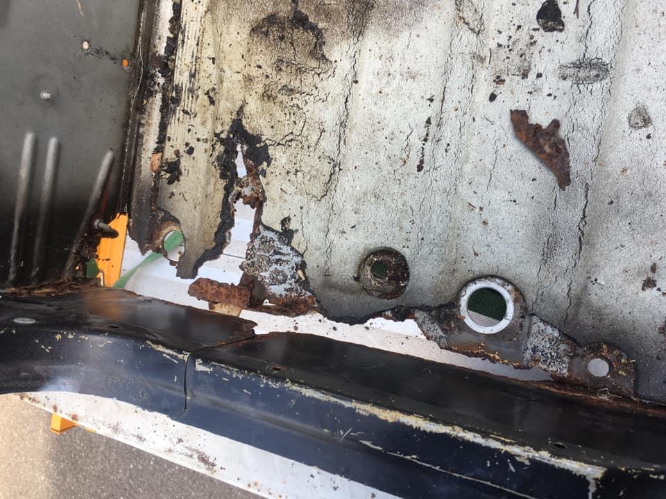

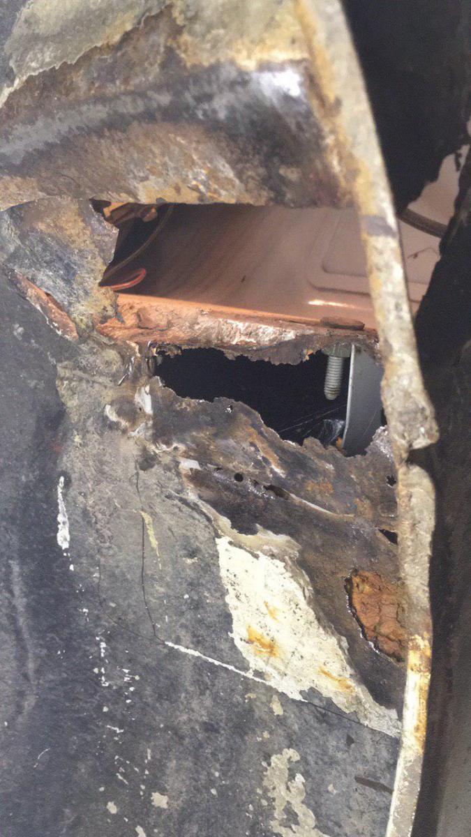

90er GTI (gab weitere Löcher), der noch echt gut lief, und 2-3 Jahre zuvor noch mit MFK und Autobahnvignette ganz legal unterwegs war. Bereits geschweisst in den Flügeln vo und Streben hi (die du gefunden hast).
large.83010096_2409401112724040_8266136711201816576_n.jpg.0a9660e9c4f1edc5473b33206ecf17bb.jpg
large.83031239_2409401172724034_8530330418845581312_n.jpg.fec55db268133d32c01edb38ea845bb3.jpg
large.83113185_2409401222724029_2585542678372417536_n.jpg.2ffe88b3d16123a0db016328198bb95e.jpg
large.83162596_2409401256057359_8776721031780892672_n.jpg.281ee3dbf66f05c62511c6844b2fa5f8.jpg
Rechte Hinterachs.. äh.. halterung, neben der Rückbank also.
large.84393568_2409401312724020_355094366886297600_n.jpg.7f912aa93a56ada6318ade20baa34485.jpg

Das sieht ja richtig richtig übel aus!
Da ist SUsy schon noch besser im Schuss.
Räder und Stoßstange und Beleuchtung sind demontiert.
Recht ist ein Loch unter dem Scheibenwaschwasserbehälter. Links nicht. Unterm LHM Fass sieht es gut aus. Türen sind gut.
