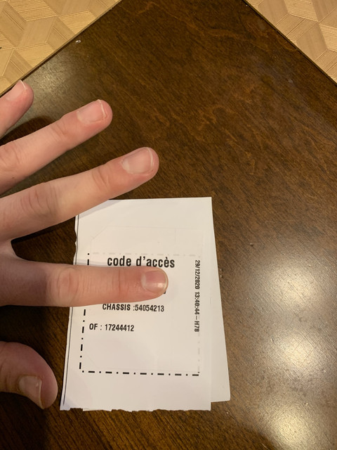

Bei mir steht noch ETIKETT KODE TRANSPONDER - Schlüssel Nr Angeben 616086
da mein 2. Schlüssel die Hufe hoch macht, hab ich jetzt einfach mal auf gut Glück für 7 Euro die 616086 beim Ersatzteilprofi auf meine VIN bestellt. Dauerte nur 2 Tage und ich hatte einen ausgedruckten Aufkleber im Briefkasten wo ein 4 stelliger "Code d Acces" drauf steht.
Gerade getestet und BSI akzeptiert den Code und ich kann einen neuen 15 € China Schlüssel anlernen. Für alle die also den Code brauchen, für 7 Euro bestellbar und ohne weitere Nachweise (einfach VIN bei der Bestellung angeben).

Da habe ich gerade angerufen und nach der Karte gefragt. Ich bekam die Antwort, dass es sich um eine Leer-Karte ohne Code handelt.🤔

Hi,
da wusste wohl jemand am Telefon nicht genau Bescheid. Wie gesagt, ich habe einfach online bestellt und dann via Email meine VIN mitgeteilt, erhalten habe ich folgenden Aufkleber (unter meinem Finger ist der 4 stellige Code der an meine Auto korrekt funktioniert)

Dann werde das einfach probieren.

Das Bestellen der Codenummer bei Ersatzteilprofi funktioniert nicht mehr. Es wird von Citroen nicht mehr angeboten. Meine Bestellung wurde storniert.
Wer keine Codekarte hat, kommt am Auslesen (Anlernen) beim Händler nicht mehr vorbei...
