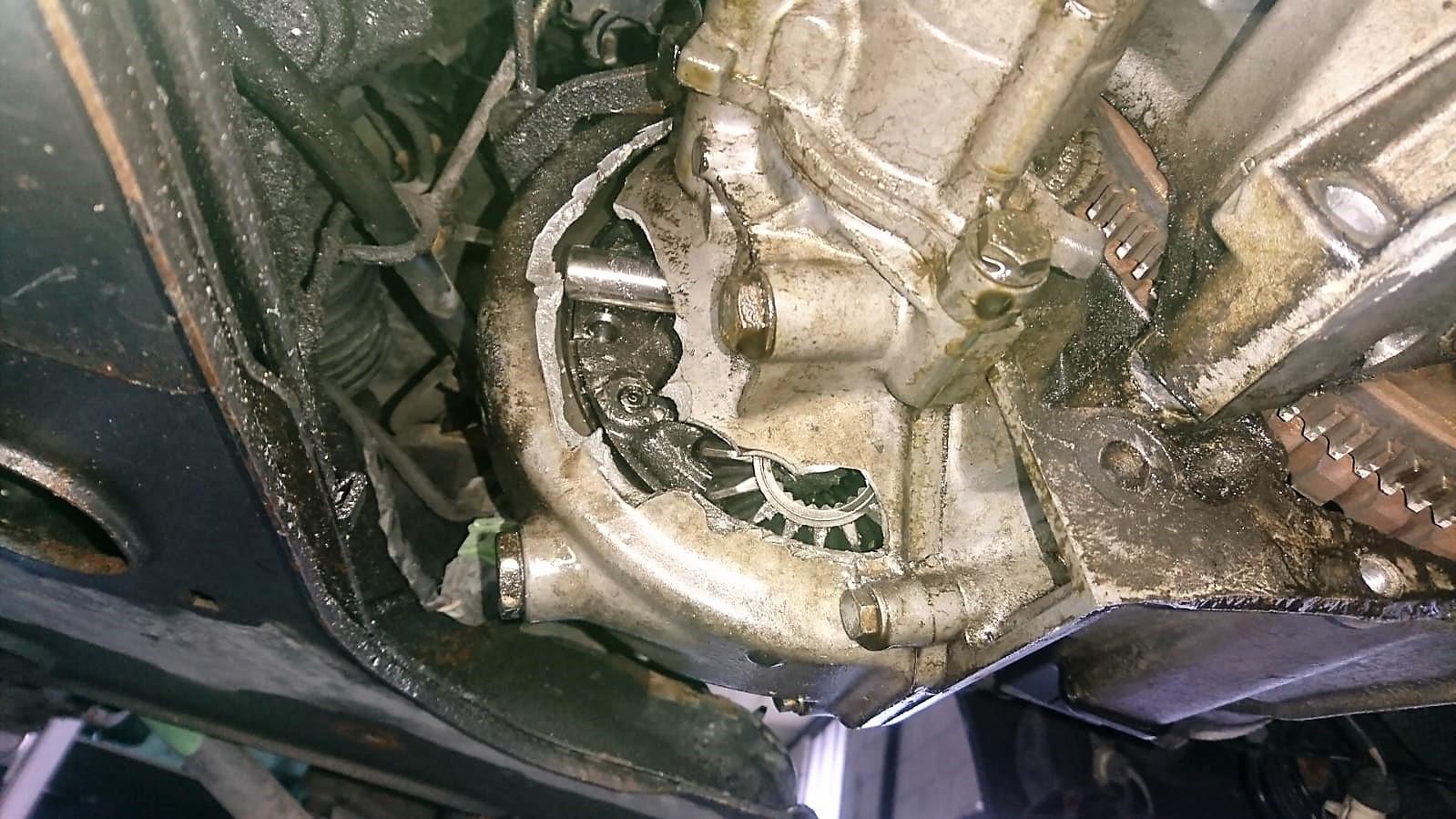

Und Freitag geht die Jammerei los, 4HP20 verreckt
Ja klar. Dann doch lieber ein BE3-Getriebe ?
Das haben wir heute ersetzt. Das Differentialgehäuse ist auch in  Richtung Kupllungsglocke zerplatzt und hat die Kupplung beschädigt.Etwas Rätselhaft, wie der Xantia aus eigener Kraft in die Werkstatt fahren konnte.
Bearbeitet ( von TorstenX1)
Sieht nett aus, wie bekommt man das hin? Mein BE3 hat jetzt schätzungsweise 600.000km drauf und erfreut sich immer noch bester Gesundheit. War die Demontage schon voll im Gange als das Bild gemacht wurde oder fehlte die Getriebeverschraubung hinten am Motor schon vorher? Beim letzten Getriebeschaden den ich hier hatte (ein BE1 im Visa) fehlten tatsächlich beide Passhülsen für die Ausrichtung des Getriebes zum Motor, da wundert es einen nicht wenn das Getriebe binnen kurzer Zeit nicht mehr mag...
Das war da schon halb draußen. Es fehlte nichts, rein gar nichts. Öl war auch drin, die 2 Liter lagen nach einem häßlichen Geräusch beim Einparken direkt vorm Haus des stolzen Besitzers, ein aktiver und absolut fähiger Mechaniker mit einiger Xantia-Erfahrung. Laufleistung um 220.000 km. Ich nehm das bei Gelegenheit auseinander, vielleicht läßt sich was rekonstruieren.
