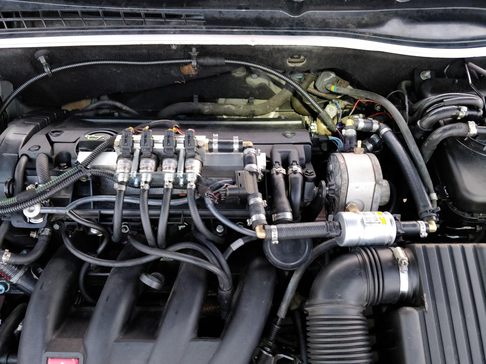

Damit dieser Thread nicht zu sehr in der Versenkung verschwindet, gibt es heute ein Bild von der "neuen" Gasanlage im 16V. Wir sind mit dem Einbau zufrieden. Die Leerlaufabstimmung ist erfolgt. Der Rest der Abstimmung muss warten, bis das Fahrzeug zugelassen ist. Bevor jetzt jemand komische Sachen schreibt: ich habe auch gerade gesehen, dass der Gasfilter verkehrt herum montiert ist. Das wird noch geändert.
Bearbeitet ( von GuenniTCT)
