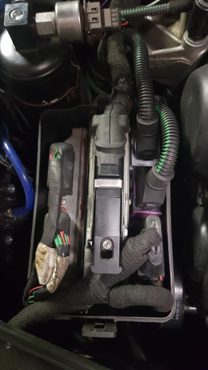

Das Steuergerät der Gasanlage passt in den Steuergerätekasten.
Nicht bei einem V6, der hat Hydractive und den Kasten deshalb voll. Ich verbaue das Steuergerät zwischen Sicherungskasten und ABS.
Das mag in der Pfalz so sein, das kann ich nicht beurteilen. Am Niederrhein passt das Steuergerät in den Steuergerätekasten. 😉
Das würde ich nicht so machen.
Die Steuergeräte erzeugen Wärme. Wohin damit? ist ja alles dicht.
Oder gibt es zu dem Steuergerätekasten in der Pfalz keinen Deckel? Das wäre dann was anderes.
vor 16 Minuten schrieb ACCM Fred:
Wir haben das so in diversen Fahrzeugen eingebaut. Neben dem V6 hat der TCT den gleichen oder einen sehr ähnlichen Steuergerätekasten mit Hydractivsteuergerät drin. Bisher ist noch kein Steuergerät (weder Benzin noch Gas) kaputt gegangen. Ich gebe zu, dass wir bisher noch kein Fahrzeug in der Kombination haben, dass mehr als 235.000 km gelaufen hat. Von daher muss man mit Langzeiterfahrungen vorsichtig sein. 😉
