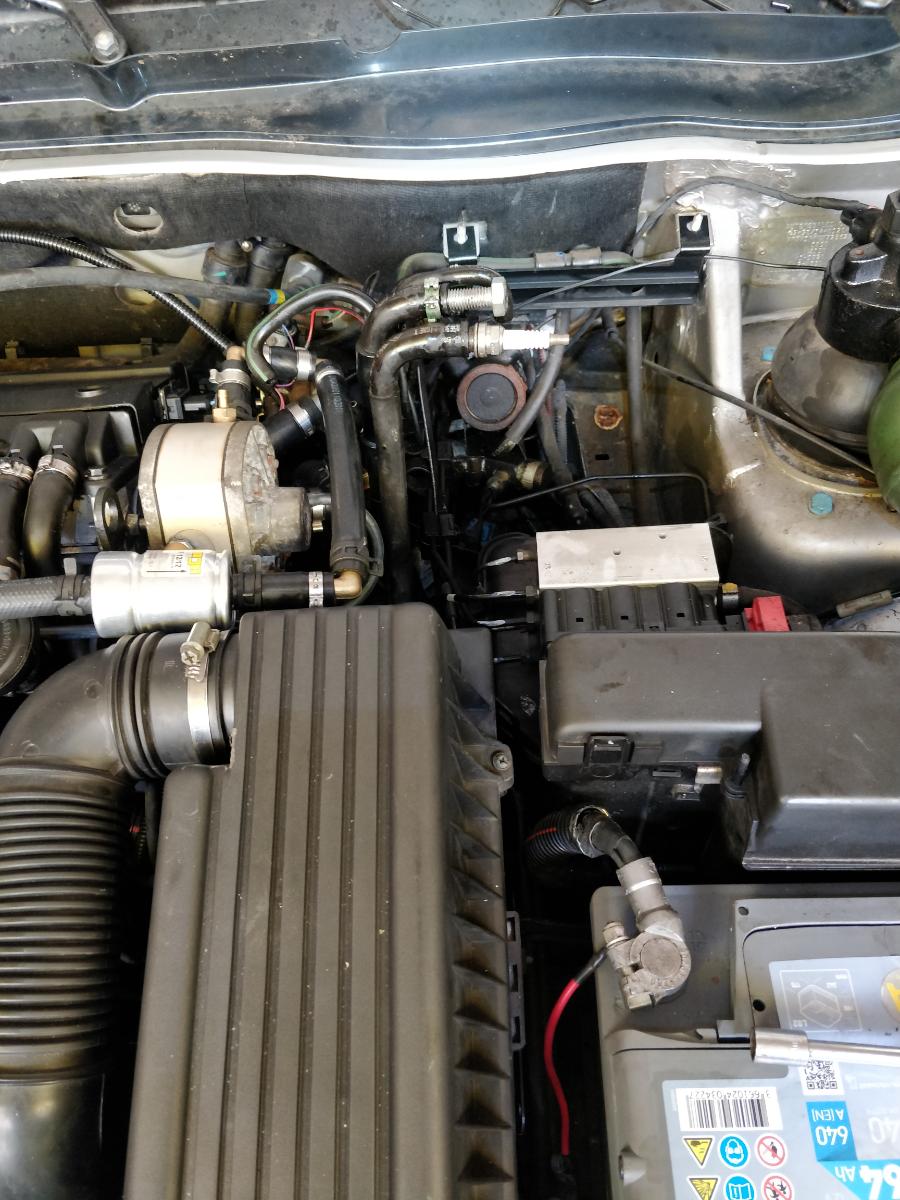

Vom Prinzip her hätte ich auch Interesse an einer Gasanlage, das dann der Weg neben dem Behälter aber derart verbaut ist, da wird mir Schlecht. Den Behälter bekomme ich so nicht raus, da brauche ich mehr Platz.
Heute hatten wir die Gelegenheit, zu zeigen, dass sich das LHM Fass problemlos ausbauen lässt. Nicht, dass wir es unbedingt gewollt hätten, aber es ging ganz stressfrei.
