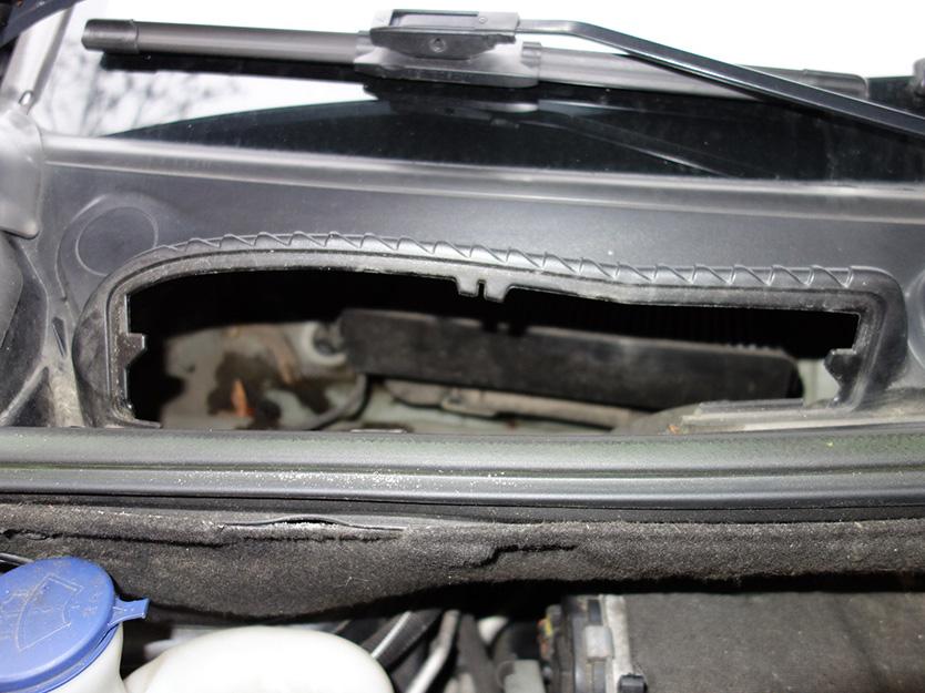

Nach einigen Starkregen in den letzten Wochen und nachdem Sabine Sonntagnacht auch noch seine Regenmassen bei uns abgeladen hat, stand in unserem C3 Picasso (Bj. 2012) der Beifahrerfußraum einige cm voller Wasser. Bei der Ursachenrecherche habe ich dann einen mittleren Swimmingpool im Raum hinter dem Armaturenbrett vorgefunden ("gestrichen voll", ziemlich viele Liter die da reinpassen ... ). Kenne ich so weder vom Pluriel noch Berlingo.
Den größten Teil des Wassers habe ich mit einem Schlauch ablaufen lassen und auf der Fahrerseite unter dem Schlick auch den Gummieinsatz für den Regenablauf gefunden. Leider liegt der etwas 30cm hinter den Lüftungseinlässen an der Frontscheibe - mit einem Gartendraht-Konstrukt kann man nur minimal etwas ausrichten und den Schlick eigentlich nur verschieben.
Meine Fragen:
  • a) Wo liegt der Eingang zum Regenablauf auf der Beifahrerseite? Den habe ich bisher nicht finden können.
  • b) Wie kommt man da insgesamt zum Reinigen ran? Wie kann man ggf. das Teil mit den Lüftungseinlässen um die Scheibenwischer abbauen? Oder gibt es einen anderen Zugang? Oder einen tollen anderen Tipp (trotz Weichgummi Rohrfrei rein *Scherz*, Kärcher Dremmelrüssel oder andere Lifehacks :rolleyes:?)
  • c) Wo führt der Regenablauf beim C3 Picasso eigentlich hin? Am anderen Ende (bzw. auf dem Weg dorthin) wird es wohl auch nicht besser aussehen ... (im Netz gibt es ja schlimme Bilder von aktuelleren VWs und Skodas, wo sich am unteren Auslauf hinter (!) der Radhausverkleidung kiloweise Schmodder angesammelt hat).
Ich versuche noch Fotos nachzureichen.

Hallo Danilo,

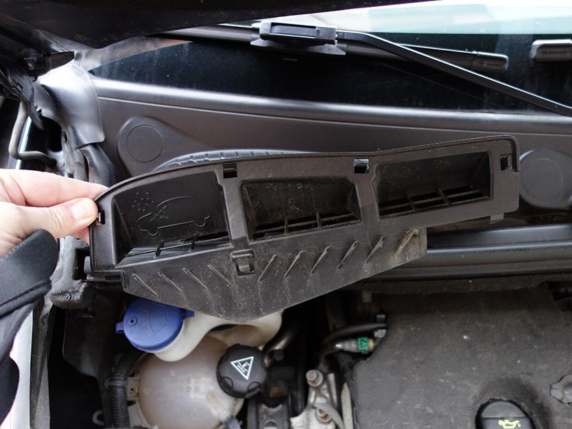

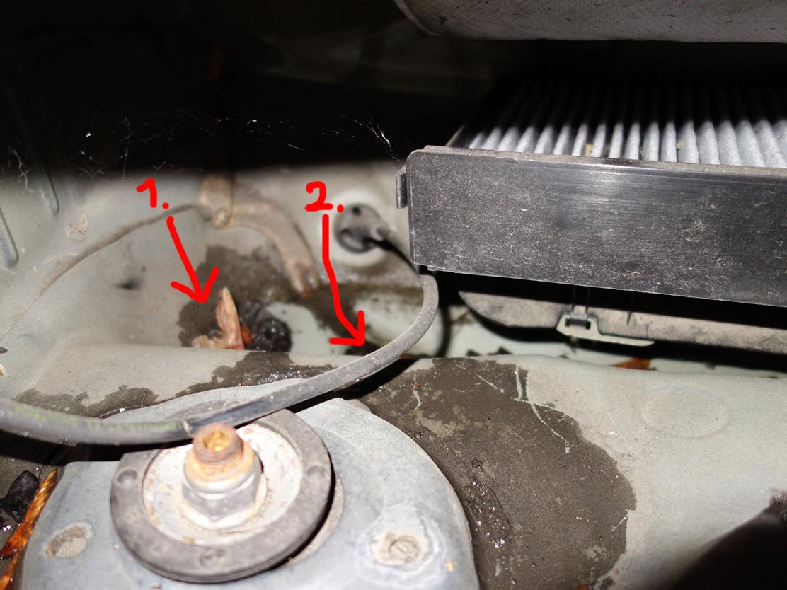

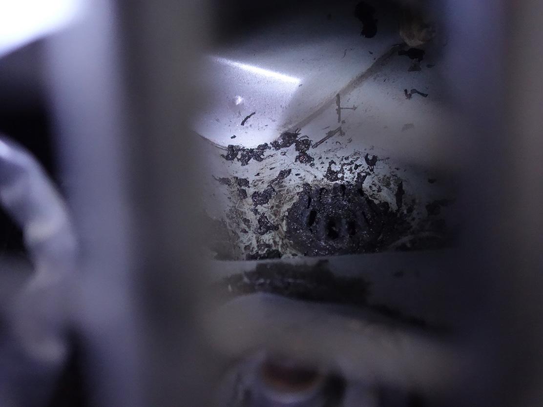

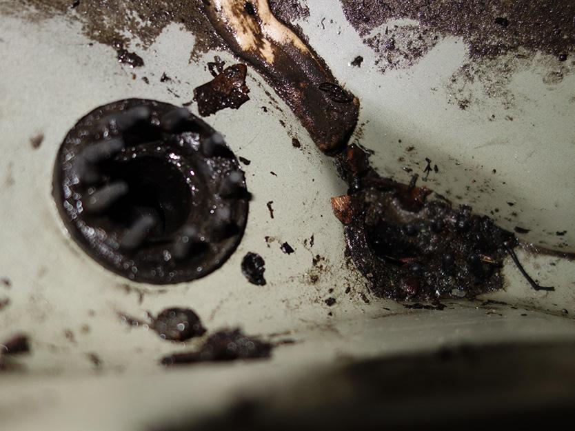

danke für die räumliche Verortung. Habe den Auslauf jetzt gefunden und festgestellt, dass es beifahrerseitig noch einen zweiten, tiefergelegenen gibt (siehe Fotos).
Und in der dunklen Nacht habe ich Montag nicht bemerkt, dass man auf der Beifahrerseite den Lüftungseinlass ganz einfach öffnen kann (bei Tag und mit Blick auf den Filter dann entdeckt). So habe ich zumindest etwas Blätter, Nasen und Schmodder beseitigen können (auch wenn ich mit meinem dicken Ärmchen da nicht besonders weit reinkomme). Und ich konnte die Ablässe wenigstens etwas freistochern und an der unteren Radhauskante läuft wieder Wasser auf die Straße.

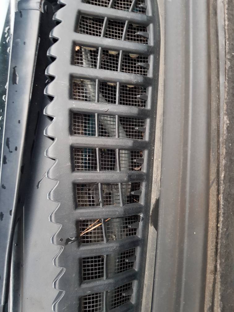

Auf der Fahrerseite habe ich keinen "einfachen" Zugang gefunden, aber das gröbste Material mit einem Krallengreifer durch das Lüftungsgitter herausgefummelt.

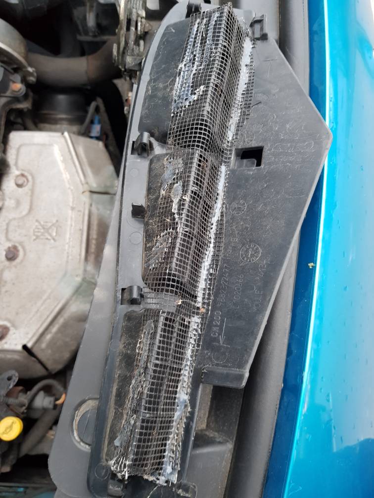

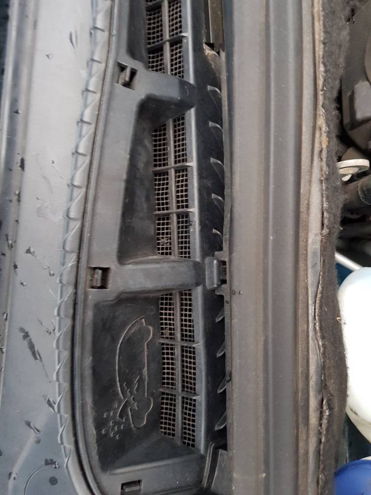

@xb-fan/Danilo: Was hast Du für ein Netz genommen? Und wie befestigt? Flächig geklebt? Foto wäre super, falls möglich.

Fahrerseitig kommt man nur mit komplettem Ausbau des Gitters über dem Wischerdestänge. Gruß Danilo
Gesendet von meinem SM-G950F mit Tapatalk
Anbei die Bilder vom c3pic .
Gage etwas stabile auswählen und mit Heißkleber verbunden.
