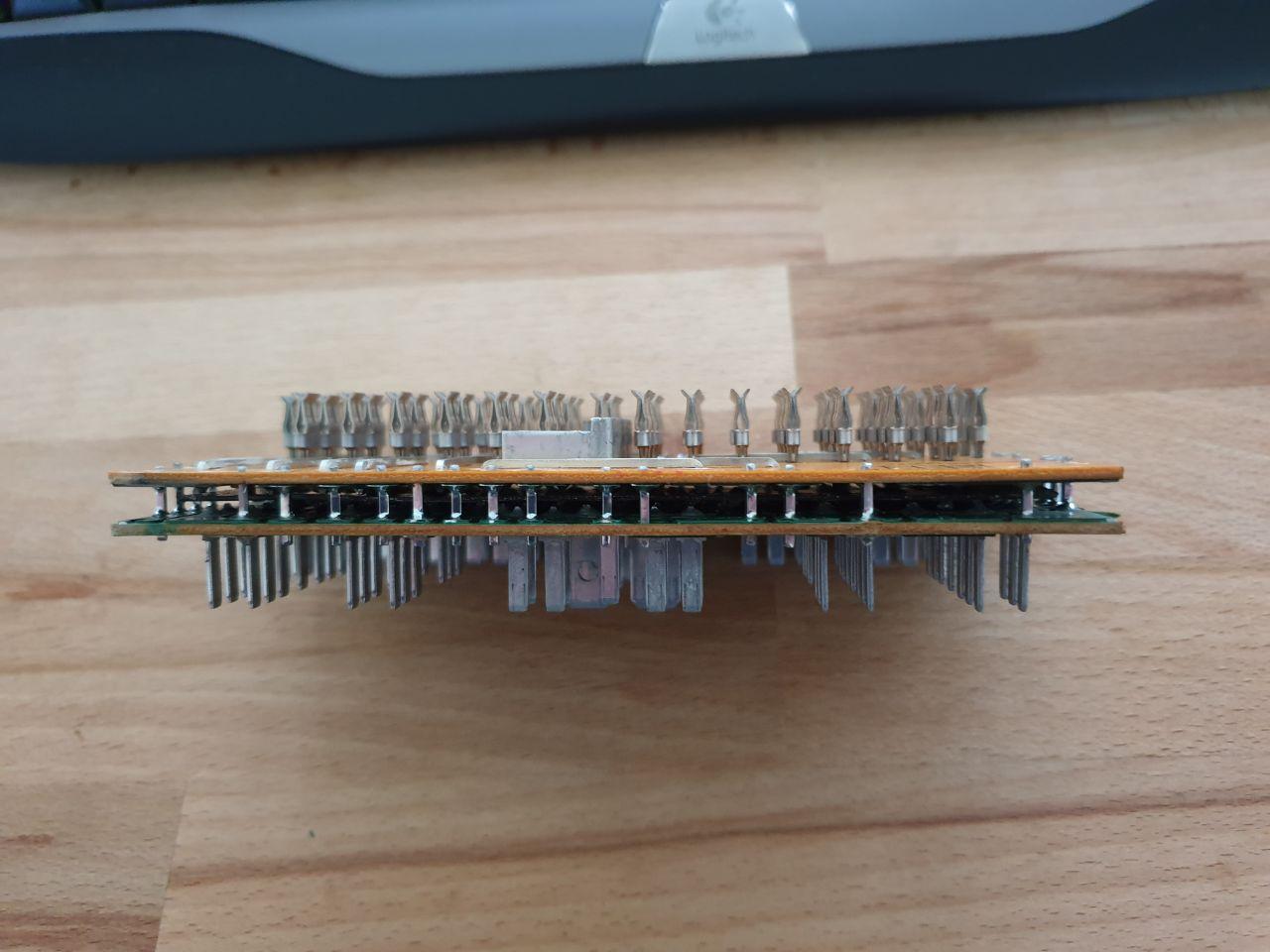

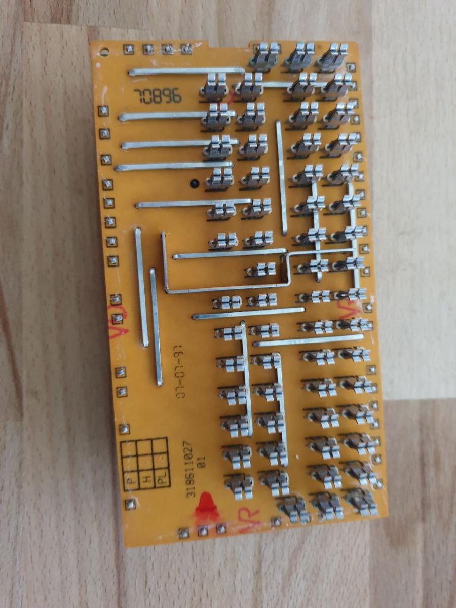

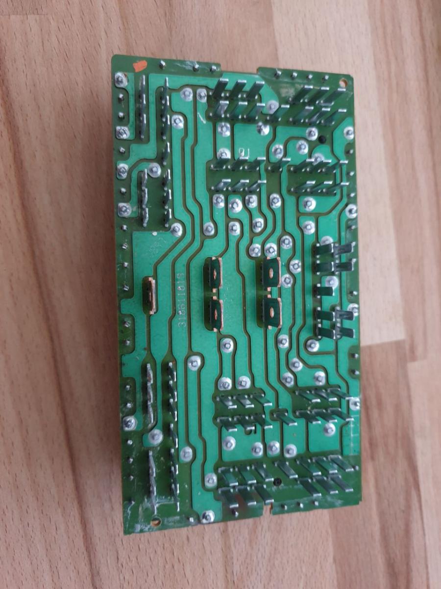

Naja, das Ding grad mal geöffnet, da kann ja im Prinzip nur ne kalte Lötstelle entstehen, hat jemand schonmal die Platinen getrennt?
Oder hat schonmal jemand die Platine gebacken?

Aber hier nochmal die Bilder vom Innenleben. Müsste man mal mit den Schaltplänen schauen, wo es hier krankt und evtl nachlöten / backen oder sonstwas. Oder sind dazwischen doch irgendwelche Bauteile?
Bearbeitet ( von DonnerXM)
Oha, das muss man später alles wieder "Richtig" anklemmen. So ein Teil hab ich noch nicht ausgebaut, bin der Typ der sowas vom Schlachtfahrzeug einbauen und einen vorher / nachher Vergleich machen würde.
vor 26 Minuten schrieb matgom:
Naja, auf den ersten Blick sieht das so aus, als wenn das nur die Verteilung von Allem Möglichen ist. Die , ich nenne sie mal "Stäbe", aussenrum scheinen mir teils elektrische Verbindung und teils nur Verbindung der Platinen zu sein. zwischen den Platinen liegt ne isolierende Einlage. Mit "richtig" anklemmen is da nix, wenn man die Platinen trennt, muss man sie nur wieder richtig zusammensetzen. Schlußendlich ist ja dann da das graue Gehäuse drumrum und auf dem mittleren Bild, das sind die Steckplätze für die Sicherungen, sieht halt ohne Gehäuse komplett anders aus.
ja, die Stege außen sind elektrische Verbindungen. Mit einem dünnen Sägeblatt trennen und später wieder zusammenlöten.

Ich bin da zwar kein KFZ-Elektrik Experte, allerdings so wie Ich das sehe, sind da zwei Platinen, die zusammengesteckt sind und eigentlich nur aus Sicherungssockeln , Brücken und Verbindungsstifte bestehen. Das heißt, es existiert, wie auch auf dem Schaltplan ersichtlich, kein elektrisches Bauteil, was defekt sein kann. Falls ein Fehler vorliegt, reden wir von einer oder mehrer Unterbrechungen in Form von kalten Lötstellen und korridierten Verbindungssteckern. Das letzte (leider etwas noch zu unscharfe Foto  von der Lötseite einer Platine) lässt zumindest ein paar kalte Lötstellen vermuten. Ich würde großzügig nachlöten, korridierte Verbindungsstifte so weit es geht mit einem Glasfaserpinsel reinigen.Beide Platinen wieder zusammenstecken, Sicherungen einsetzen und wieder einbauen. Das  sage Ich jetzt mal einfach so als gelernter Radio und Fernsehfritze. Im Übrigen heißt das : Löten und nicht BACKEN. :angry:
der Micha
Freilich heißt das Löten. Aber backen kann man auch. Sozusagen als Hack-Job bei kalten SMD- oder BGA-Lötstellen statt dem "normalen" Reparaturweg per Heißluftstation. Habe vor ein paar Wochen eine GeForce 460 GTX  mit Anzeigefehlern wieder funktionsfähig bekommen.
vor 17 Stunden schrieb schwinge:
Defekte Ge-Force? So,so. Na, dann weiß Ich ja, an wen Ich mich gegebenenfalls mal wenden kann. Im Falle eines Falles,quasi.:D Ich sehe hier aber nix SMD, nix BGA , sondern 1. Lehrjahr "Trainingsplatine " um Löten zu lernen, ganz klassisch old school.
