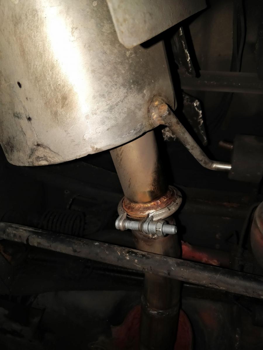

Hier die alte Anlage :cool:

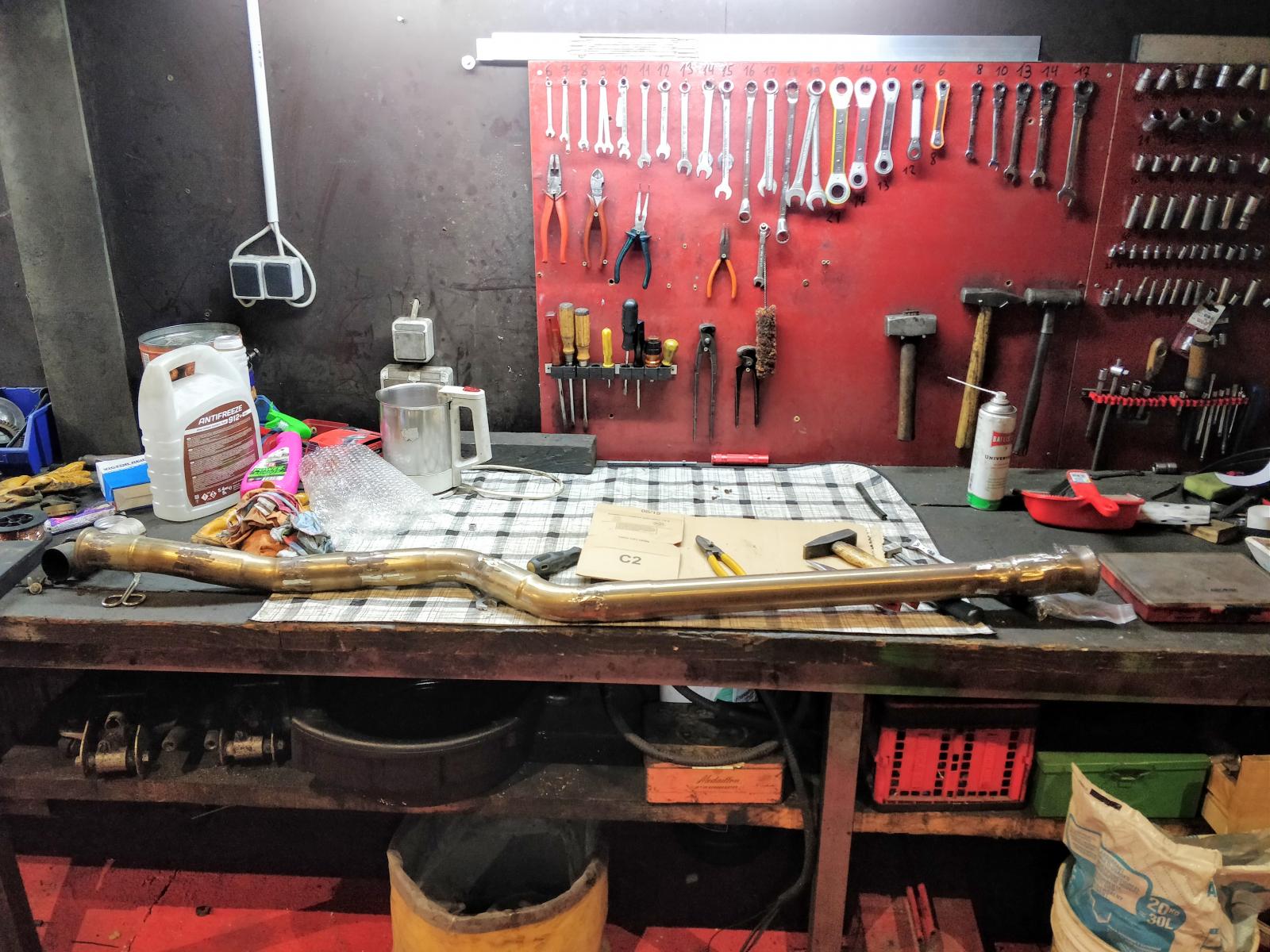

Man kann es auch in Teilen selber machen. 777694034_Rohrfertig.jpg.4bd785c149f3a5b9f6f4bcb6c4768a4e.jpgMittelrohr2.jpg.83a3ee2d0eae5b3f5a533a99f2d84cf6.jpg2134796191_AnschlussESDMittelrohr.jpg.7d75e61eacd3dd40ad7fb4ca933297aa.jpg
