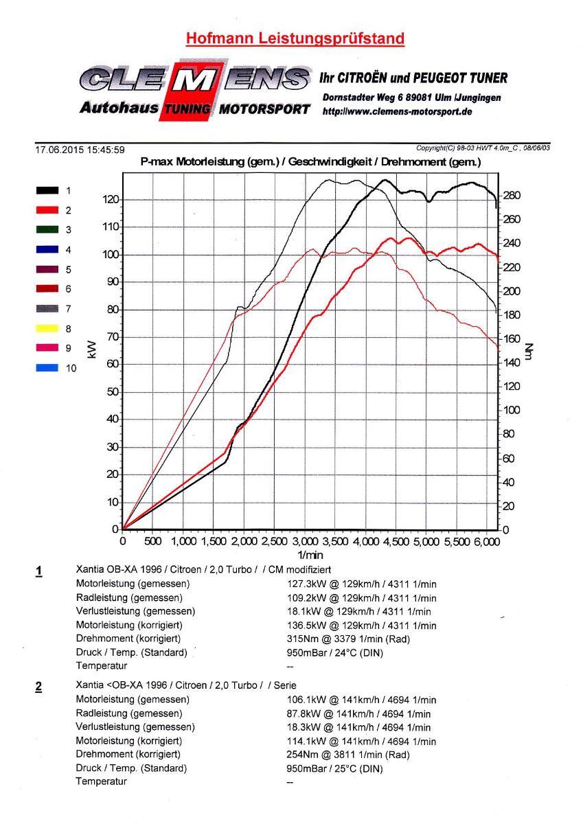

10. Mai 20233 J. Am 9.5.2023 um 23:18 schrieb Sebastian Fernandez: Dabei dachte ich, es reicht mir mit 280 Nm. Der V6 ES9 schafft ja "nur" 267. Der Motor meines XM hat 267.000 km, nicht dass er mit 315 zu sehr "leidet"? Die Belastung ist ja entsprechend höher...da muss ich sagen, ich habe meine Unruhe. Was meinst Du? Eine höhere Leistung (sowohl PS als auch Nm) geht auch immer auf die Haltbarkeit. Die Frage ist, wie oft man die Leistung abruft. Durch das Chiptuning haben sich beide Werte (PS und Nm) nach unten verschoben. Die Spitzenwerte werden jeweils ca. 400 Umdr. früher erreicht. Mein Motor hatte zum Zeitpunkt des Besuchs bei Clemens 182.000 km gelaufen. Schau selbst: Bearbeitet (10. Mai 20233 J. von GuenniTCT)
11. Mai 20233 J. vor 21 Stunden schrieb GuenniTCT: huch, der hatte ja ab werk schon 20nm mehr als Serie
11. Mai 20233 J. vor 2 Stunden schrieb Chöschi: huch, der hatte ja ab werk schon 20nm mehr als Serie Da war zu dem Zeitpunkt ein Dampfrad montiert. Das könnte es erklären.
11. Mai 20233 J. Am 10.5.2023 um 23:40 schrieb GuenniTCT: Eine höhere Leistung (sowohl PS als auch Nm) geht auch immer auf die Haltbarkeit. Die Frage ist, wie oft man die Leistung abruft. Durch das Chiptuning haben sich beide Werte (PS und Nm) nach unten verschoben. Die Spitzenwerte werden jeweils ca. 400 Umdr. früher erreicht. Mein Motor hatte zum Zeitpunkt des Besuchs bei Clemens 182.000 km gelaufen. Schau selbst: Super, das hilft wirklich viel, man kann sich die Sache besser vorstellen. Frage nach deiner Erfahrung: bis ca. 1800 U/min scheint die "ab Werk" (Serie) Variante ein bisschen besser als die modifizierte zu sein. Spürt man das, oder ist der Unterschied in diesem Bereich viel zu klein bzw. kaum merkbar? (Oder liegte das am Dampfrad?) Am 10.5.2023 um 23:37 schrieb GuenniTCT: Ich habe einen Break. Dein XM ist bei der Endgeschwindigkeit wahrscheinlich eine Limo. Das würde zumindest die Unterschiede erklären. Ja, ist eine Limo. Am 10.5.2023 um 23:40 schrieb GuenniTCT: Mein Motor hatte zum Zeitpunkt des Besuchs bei Clemens 182.000 km gelaufen. Und jetzt und bisher, kein einziger Nachteil erlebt? Verbrauch nicht höher geworden?
12. Mai 20233 J. Am 12.5.2023 um 00:15 schrieb Sebastian Fernandez: Und jetzt und bisher, kein einziger Nachteil erlebt? Verbrauch nicht höher geworden? Der Verbrauch ist genau gleich geblieben. Ich habe den Wagen vor dem Chiptuning schon 40.000 km gefahren. Einen Nachteil konnte ich bisher nicht feststellen. Ich gehe, wie schon geschrieben, davon aus, wenn man die volle Leistung ständig abruft, wird das ganz sicher auch Auswirkungen auf die Haltbarkeit haben. Die Drehmomenterhöhung ist im Fahrbetrieb merklich spürbar. Ich bin den Wagen jahrelang auf der Autobahn mit Tempo 140-160 gefahren. Auch über längere Strecken. Mit dem längeren 5. Gang dreht der Motor bei 160 km/h ca. 4000 Umdrehungen. Mehr als 5000 Umdr. habe ich selten. Das erste größere Problem gab es bei 341.000 km. Da gab es einen unbemerkten Wasserverlust. Das fand die Kopfdichtung nicht lustig. Nach der Demontage des Kopfes stellte sich heraus, dass es auf einem Zylinder einen kleinen Riss zwischen dem Einlass- und dem Auslassventil gab. Der Motorenbauer hat das geprüft und für dicht befunden. Da ich aber bei der Gelegenheit auch gleich die Auslassventile auf gehärtete Ventilsitze umbauen lassen wollte (wegen der Gasanlage), war der Motorenbauer der Meinung, dass der Aufwand vielleicht mit einem anderen Kopf sinnvoller wäre. Also habe ich mir einen gebrauchten Kopf besorgt und den umbauen und um 3/10 planen lassen. Dabei wurde auch eine dickere Kopfdichtung verbaut, um die 3/10 vom planschleifen wieder auszugleichen. Bei 357.000 km gab es einen übersprungenen Zahnriemen wegen einer auseinander geflogenen Riemenscheibe. 16.000 km nach der Kopfüberholung eine äußerst ärgerliche Geschichte. Also 8 neue Ventile rein und weiter geht's. Bei 415.000 gab es erneut ein Problem mit dem Kühlwasser. Der Anschluss der beiden Kühlwasserschläuche am Heizungskühler war abgesprungen. Es gab eine kurzfristige Überhitzung und die hat gereicht, die Kopfdichtung zu schrotten. Also den Kopf wieder runter und die Dichtung erneuert. Dieses Mal habe ich aber eine in der originalen Stärke verbaut. Das Ergebnis ist eine um ca. 0,5 bar erhöhte Kompression. Aktuell hat der Motor 417.000 km gelaufen und macht wieder richtig Freude. Die 500.000 km sollte er schon noch vollkriegen. Wenn es doof läuft, wird halt der Ersatzmotor verbaut, den ich im Lager stehen habe. Aber das kann von mir auch gerne noch etwas dauern. Aufgrund des Chiptunings und des damit verbunden erhöhten Drehmoments hatte ich mich gedanklich darauf eingestellt, dass irgendwann die Antriebswellen oder das Getriebe das Zeitliche segnen. Bisher Fehlanzeige. Die Antriebswellen sind noch die ersten. Das Getriebe wurde bei ca. 380.000 km gegen eins vom 2,1 TD getauscht. Ich musste jetzt bei ca. 416.000 km tatsächlich die originalen vorderen Radlager beide ersetzen. Scheiss Qualität bei den Franzosen.... 😉

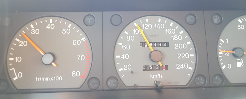

4. Oktober 20233 J. Am 8.5.2023 um 13:53 schrieb Sebastian Fernandez: Nutzen: + ca. 250-280 U/min weniger bei 120 km/h. Waren es früher 3250, jetzt sind es fast 3000). 100 km/h macht er bei ca. 2500.
31. Januar 20242 J. Am 4.10.2023 um 19:18 schrieb Sebastian Fernandez: interessanterweise dreht der so mit dem langen 5. gang etwa gleich hoch wie mein XM Y3 TCT mit dem 4hp18 Bearbeitet (31. Januar 20242 J. von Chöschi)

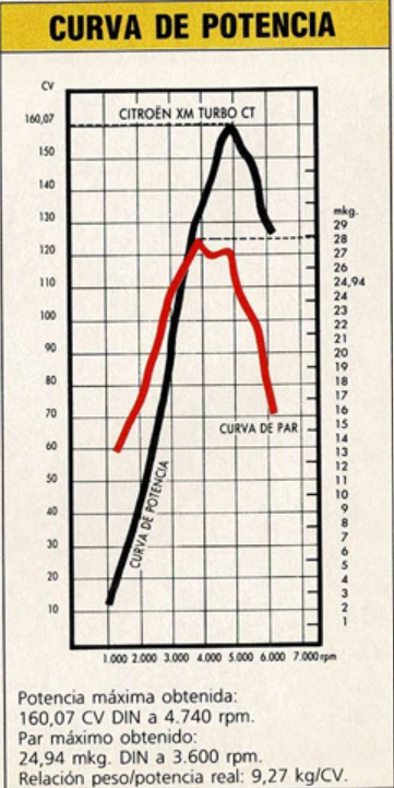

24. April 20242 J. Am 11.5.2023 um 20:55 schrieb Chöschi: huch, der hatte ja ab werk schon 20nm mehr als Serie Ich lese immer wieder, dass der TCT Motor ab Werk mehr Drehmoment (und Leistung) als angegeben habe. Hier habe ich eine interessante Graphik des spanischen Magazins "Autopista", Ausgabe Dec. 1992, also von der ersten Motorvariante: Also, die Drehmomentkurve ist nicht so flach wie von den Broschüren geworben, dafür aber sind die Werte etwas höher... Bearbeitet (24. April 20242 J. von Sebastian Fernandez)

24. April 20242 J. vor 2 Stunden schrieb Sebastian Fernandez: Also, die Drehmomentkurve ist nicht so flach wie von den Broschüren geworben, dafür aber sind die Werte etwas höher... "etwas höher" ist gut, 160ps und 280nm laut Diagramm und 250 laut dem was geschrieben wurde sind schon eine echte Ansage, hatte mir auch schon mal gedacht ob mein Y3 wirklich nur 141ps und 225nm macht, der ging wirklich extrem gut.
7. Mai 20242 J. Am 8.5.2023 um 13:53 schrieb Sebastian Fernandez: Nutzen: + ca. 250-280 U/min weniger bei 120 km/h. Waren es früher 3250, jetzt sind es fast 3000). 100 km/h macht er bei ca. 2500. + deutlich Leiser: bei 120 ist man praktisch genauso leise wie mit dem V6. Bei 140 oder 150 nicht mehr, aber immer noch viel leiser (der TCT Motor fängt an zu dröhnen ab ca. 3600, jetzt wird das wegen den extra 20 km/h von den Windgeräusche übertönt -oder abgemildert). Wichtig: 120-140 fahre ich am meisten (schneller nur selten). + Vermutlich etwas geringerer Verbrauch auf die Autobahn, wird bestätigt + Der TCT Motor arbeitet locker mit dem "schwereren" Gang, man verliert kaum Spontanität. Überholungen auf der Autobahn sind immer noch souverän, vielleicht sogar angenehmer, da leiser.
